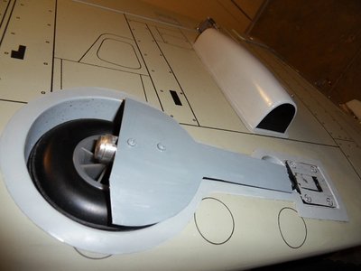

hola, ya he solucionado yo mismo el tema,, me queda probarlo.
La cuerda de piano del tren es de 4,5mm ,yo la he cambiado por una de 5mm y sin la espiral o muelle.
Ademas le he colocado unas patas en aluminio con amortiguacion .Ahora queda mas real y el conjunto parece mas solido.
Pense incluso en meterle un tren electrico de e-flite ,pero el peso me parecio excesivo(850 gramos ) y valia una conga .
Al mecanismo le he quitado holgura y le he metido vaselina y ahora va muy suavecito.

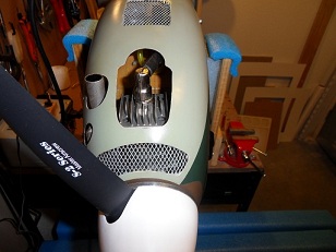

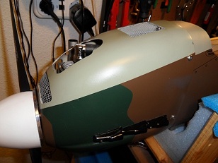

el DLE20cc

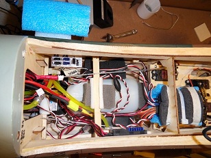

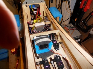

bandeja de servos desplazada atras

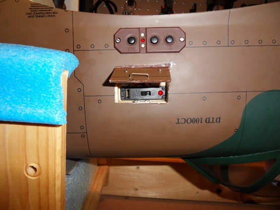

doble interruptor para receptor y registro de encendido,repostado y aire del carburata
Hola lytium, siento la tardanza pero he estado muy liado y luego de vacas con la familia y tal
Ahi te pongo como he distribuido servos y montaje del motor

el motor son 850 gramos , un peso justo comparado con un 120 4T glow, el motor DLE20 entra justito con la bancada que trae el kit, tendras que hacer mas gordo el agujero de la parallamas para que no roce el carburata.
El tema de la palomilla del aire en estos motores: ni te plantees poner un servo para el aire, usa una cuerda de piano y le haces un registro con tapa en mitad del fuselaje , ahi colocas interruptor de encendido ,de radio etc.
Yo he colocado los servos por detras de su sitio original para dejar espacio delante , intenta no hacerlo tan extremo como yo y que queden mas cerca de la cuaderna central y el del gas si lo pones alante el solo, asi repartiras mejor el peso puesto que el avion es pesado de cola.Por este motivo he tenido que colocar la bateria de encendido en la bancada del motor, es ese pegote naranja -rojo que se ve.
El tren modificalo con cuerda de piano de 5mm o 6 , el original es de 4.5mm y se dobla .
Yo le he metido un interruptor de los chinos con doble bateria para mas seguridad de lipo pero esto es un detalle personal.

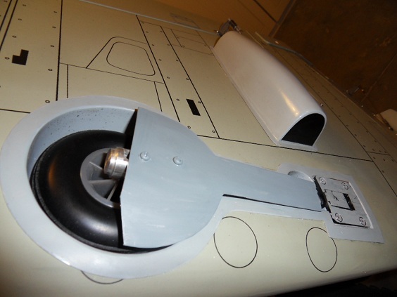

Ya contare como me va con el tren , le he puesto unos amortiguadores de aluminio y tapas de aluminio de 0.4
Saludos!
Por lcs
#1077663
les puse unas patas de jamara , para modelos de 120, si les pones los inferiores tambien valen, pero tendras que adaptarlos tambien .
Los de 120, son para una varilla de 6mm y son demasiado largos , por otro lado el muelle interior es lo suficientemente duro para el peso de nuestro avion, no asi con el modelo inferior ,pero facil mente subsanable.
los de 120 los tuve que recortar bastante por arriba y tambien por abajo con el fin de que entrara bien luego la rueda , asi que tuve que hacer taladros nuevos para meter los prisioneros de sujeccion y hacer roscas con machos de metrica 2 y 3, de la varilla de 5,5mm y el mecanismo del tren tuve tambien que adaptarlo al de 5,5mm, esto lo tendras que hacer en la opcion que elijas de todos modos pues de lo que se trata es de meter cuerda de pano de al menos 5mm en lugar de la de 4,5 original.
las tapas del tren me las hice en aluminio de 0,4mm y las sujete al buje de la rueda con dos tornillos ,previamente hice las roscas de m2 al buje.
toma las medidas de tu tren actual y busca unos que se adapten bien y sean ligeros , con unos mas acordes a su medida tan solo debes cambiar los muelles por unos mas duros .Para todo el proceso ta vas a tirar unas cuantas tardes y mucha dremel hasta que consigas que cierren bien.
