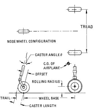

Hola Carlos,¿has comprobado la geometria?me imagino que si, dada tu experiencia,pero no se me ocurre otra posibilidad, que el tren trasero este divergente, o a 0º de paralelo , dale un par de grados de convergencia y sera mas autodireccional.tambien puedes probar ha darle al tren del.un poco de avance,(que la pata quede un poco inclinada hacia delante).

Hola Carlos, cuando me da esos sintomas los aviones suelen ser por tres cosas, el tren no esta bien centrado y el avion se va para algun lado y al intentar corregir se nos va... mando excesivo en la direccion de la rueda o sin dual rate para tener un mando mas suave en los recorridos centrales ... o lo mas comun de todos, las olguras en las transmisiones o en las uniones por ejemplo de tren al eje o brazo mando al eje provocando k este oscile sin mover el servo o transmision generalmente provocado por el tornillo-perno k aun apretado desliza...

Carlos,coincido con Luis, dale convergencia al tren principal. Yo en el mio llevo bastante y va como una vela

Yo llevo como unos 2 grados de convergencia en cada rueda. ( La parte de adelante de la rueda hacia el interior). Con las ruedas a 0, es incontrolable.

aplica algo de grados al tren principal y correrá como un tren en su vía.
