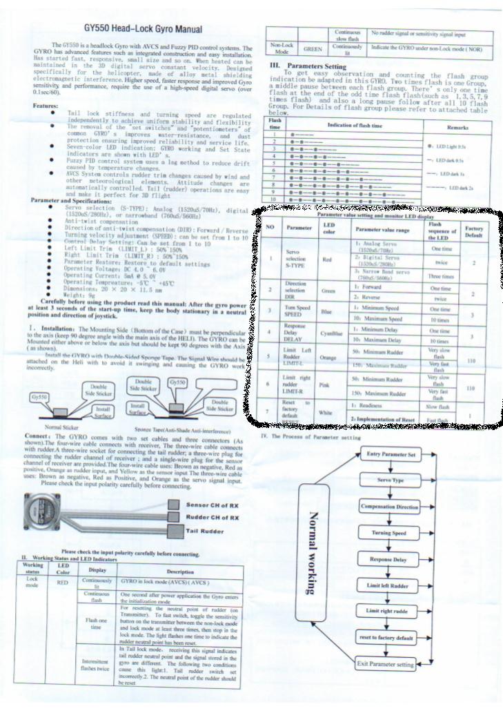

Tranquilo, es más fácil de lo que parece en un principio. Es cuestión de familiarizarse con la programación un poco. Mejor el manual en ingles, es más técnico y viene bien explicado.
Rayant, llámame por tlfn y te guío, no te preocupes :wink:
Todo el misterio esta en el recuadro de la foto una vez que sabemos como se entra en la programación del giro, que para poder entrar, debe estar en modo sin bloqueo
En un principio puede parecer lioso porque para cambiar cada función del giro hay que mover el stick viendo los colores del led y nùmero de destellos...
1. En un interruptor asignas modo bloqueo y sin.
2. En modo bloqueo conectas radio y el heli. Cuando se programe lo que sea, siempre alimentar sólo la electrónica, nunca el motor, cuidadín...
3. En modo bloqueo el led del giro debe ser rojo, ahora pasas a modo sin bloqueo en la radio y el led ahora es verde.
4. Con led verde mantienes stick izquierdo a la izq, el led se vuelve rojo parpadeando...ya estás dentro de la programación...Ahora en el recuadro de la foto programas lo que quieras...
5. Prestar atención al recuadro de la foto...es un inglés muy simple. Cada color corresponde a una función a programar. El número de destellos es el valor que se quiere asignar a cada función. Un toque de stick izq. a un lado incrementa, al lado opuesto reduce número de destellos.
6. Para cambiar el valor de cada función hay que mover el stick izq. y ver cuantas veces parpadea...a más parpadeos más valor incrementa y a menos parpadeos, menos valor :D
7. Cuando se quiera cambiar a otra función del giro (siguiente color) hay que mover el stick izquierdo hacia la izq. hasta que veamos que el color del led cambia al siguiente color...otra vez con el stick izq. hacia un lado u otro incrementamos reducimos los parpadeos (valores) dando pequeños toques de stick.
Si nos pasasemos de color del led sin querer (siguiente función), dejando el stick izq. hacia la izq. vuelve a hacer toda la secuencia de colores hasta que llega otra vez al color rojo parpadeo que es la primera función del giro a programar que sería tipo de servo...analógico o digital. Un parpadeo es analógico, dos es digital...por ejemplo...así hasta 7 funciones a programar en total.
8. Una vez que se ha programado, se activa modo bloqueo en la radio (rojo fijo) y el giro está listo para aporrizar, perdón volar :lol: y el led debe ser rojo fijo.
IMPORTANTE: acordarse una vez que el giro esté programado y afinado del todo de poner el interruptor en modo bloqueo en las dos posiciones...no vaya ser que por error uno se vaya al aire con el modo sin bloqueo activado y sin haberse fijado en que el led está en rojo fijo...
Espero no liar a nadie más :D es más fácil de lo que parece y una vez que se entiende como se programa, en 5 minutos el giro queda programado.
Las instrucciones en ingles son bastante claras y lo explica bien. El giro merece muuucho la pena...hace su trabajo de maravilla y se terminan los problemas en cola :D
