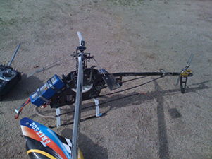

Aquí os dejo fotos del día del incidente :oops: :
El desastre...

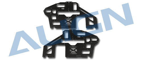

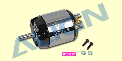

He encontrado un upgrade para el 500 pero no dice nada de v2 es el chasis con mas espacio para baterias grandes y un motor mas pepino que tambien consume mas, 60A con picos de 70A.
Motor
http://www.align.com.tw/shop/product_in ... ts_id=3050
Chasis
http://www.align.com.tw/shop/product_in ... ts_id=3041
