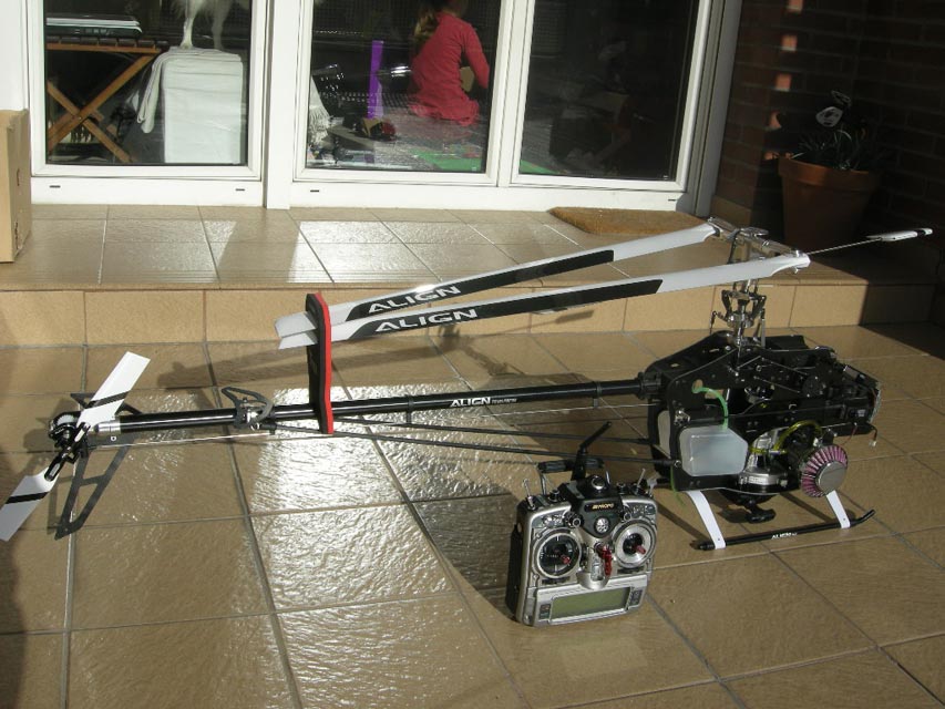

Hoy me ha llegado el TREX y voy a montarle un motor de gasolina. Creo que para mi tipo de vuelo es mas que suficiente la relación peso-potencia que desarrolla este motor.
EN ESTE PRIMER POST VOY A IR AÑADIENDO CONSEJOS, AJUSTES Y LOS TEMAS MAS IMPORTANTES PARA QUE NO OS PERDAIS POR EL RESTO DEL HILO
Las páginas web son orientativas y tambien se iran actualizando, lo que importa es el material.
TREX 700 nitro con electrónica mas:
El kit: http://www.helibug.com/HB7rc.htm (atención hay un kit básico y uno de completo, recomiendo este último)
El motor: ZENOAH G230RC, G240RC, G260RC, G270RC, G290RC (recomiendo 240-270 o 290, tienen cuatro tornillos en la culata en lugar de dos) o sus equivalentes de CY Motors.

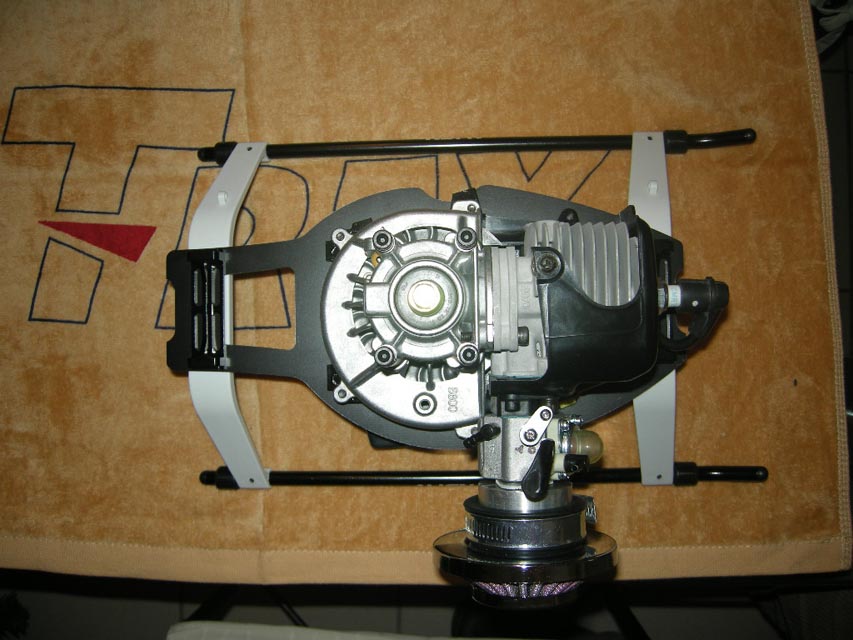

Por Josep Vilalta
#903609

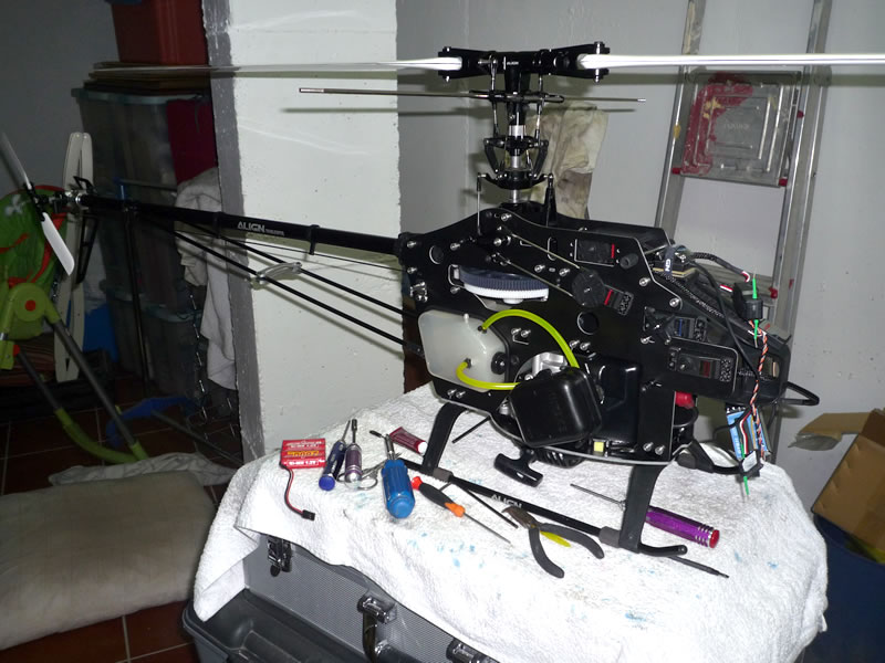

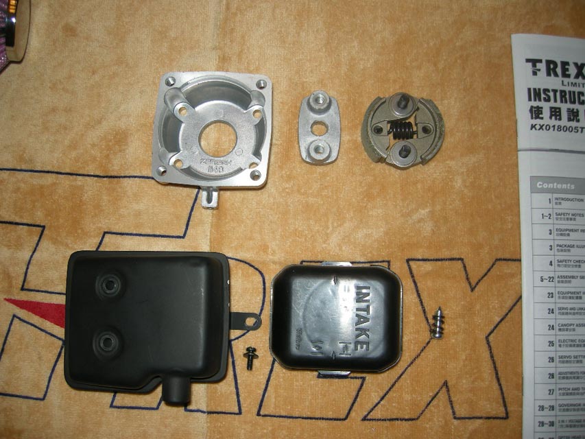

Bueno, a la espera del chasis (ya está en correos España), he empezado a trastear el motor. Ya comenté que habia cambiado la posición del tirador de arranque hacia la derecha; hoy he montado la bola del mando del servo del gas (hay que darle la vuelta al brazo para que trabaje en la posición adecuada) y he eliminado el muelle de retorno de la mariposa para que el servo no trabaje inútilmente. Tan solo he quitado el enganche del mismo y lo he dejado en su lugar para evitar vibraciones del eje y la mariposa. También he desmontado el tornillo del ajuste del ralentí (menos peso, je, je...) ya que así podré parar el motor con el trim del motor.
No pongo fotos ya que son operaciones muy sencillas.
Saludos a todos!

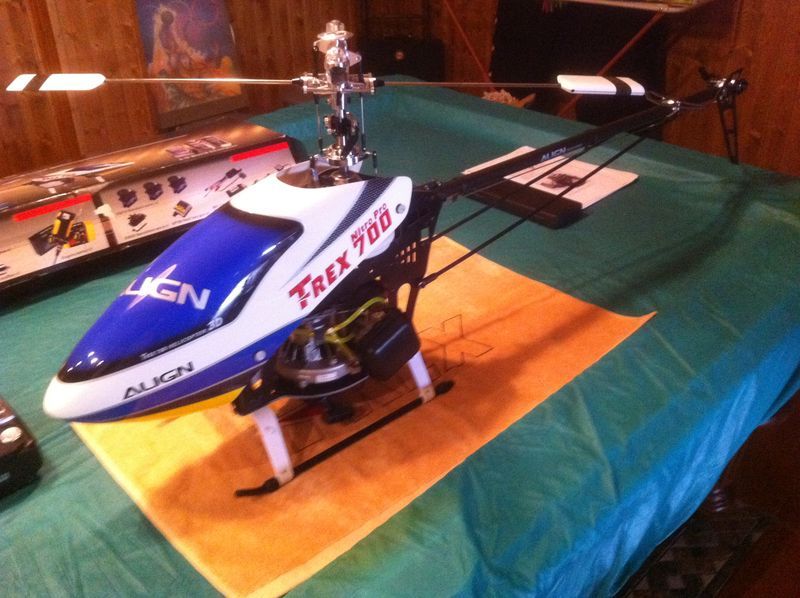

Por Josep Vilalta

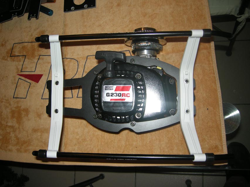

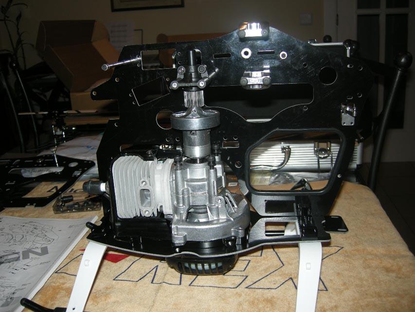

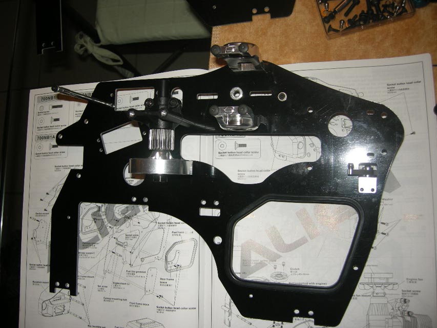

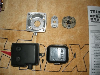

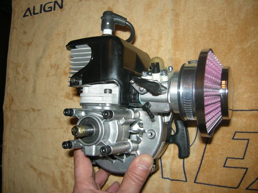

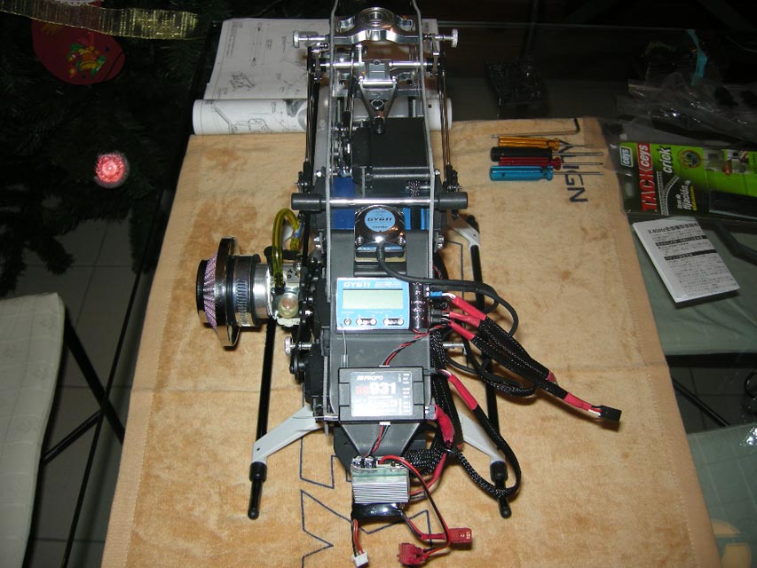

#903979

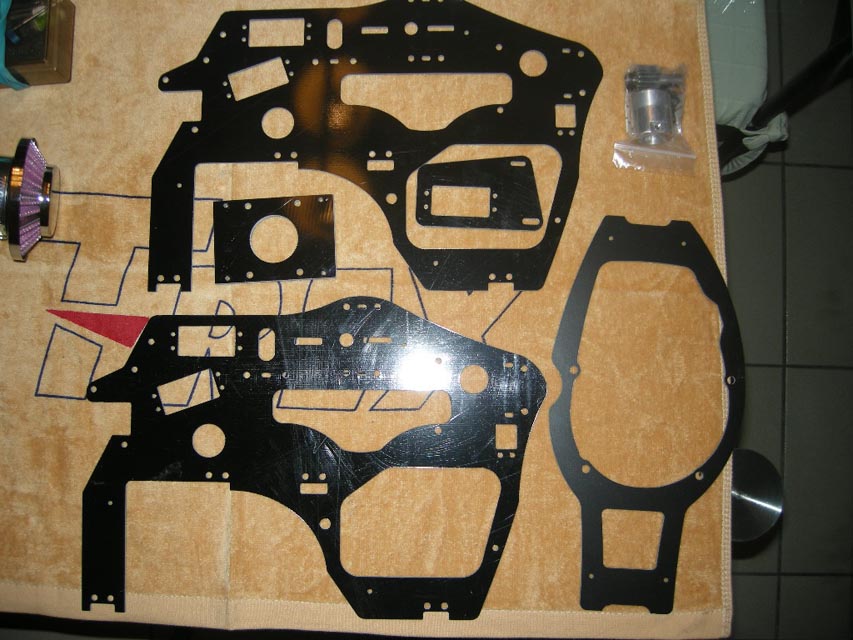

He empezado el montaje, el material se ve bueno y todo encaja a la perfección...
Pongo unas fotos; SI "CLIKAIS" ENCIMA LAS PODEIS VER MAS GRANDES.
Un saludo a todos!
Motor y filtro de aire
Piezas sobrantes...
Kit Helibug
Motor y subchasis
Vista superior
Vista inferior
Lateral...
Embrague
Última edición por Josep Vilalta el Sab, 09 Ene 2010 18:53, editado 1 vez en total.

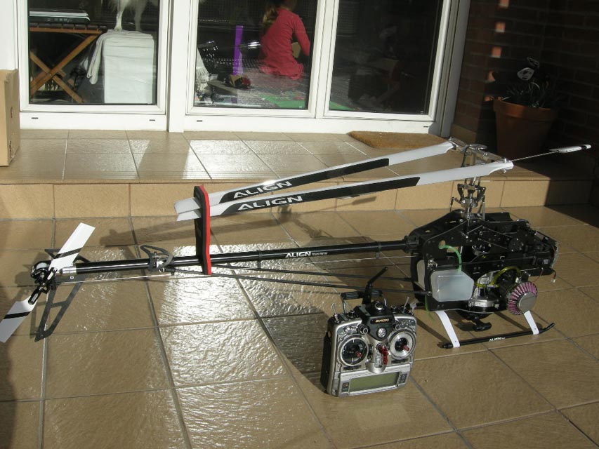

Por Josep Vilalta

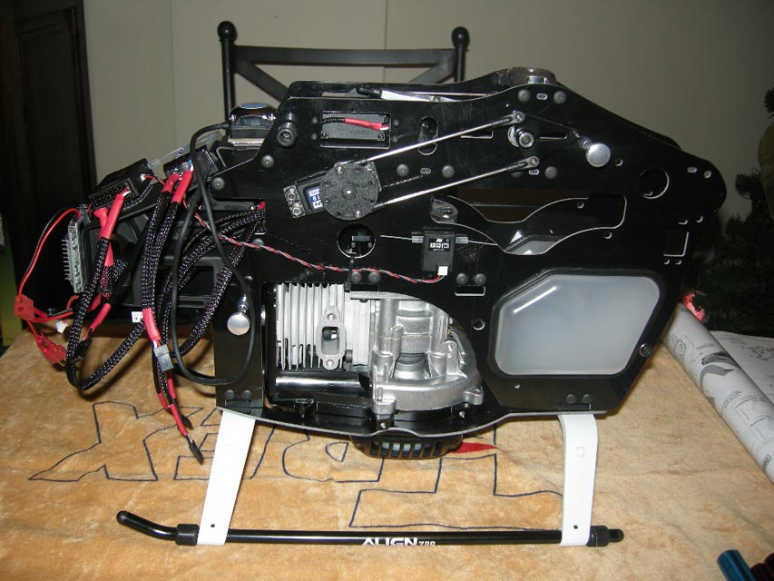

#904608
Esto marcha, el montaje es una delicia, todo encaja y no hay ningún problema. Me falta la corona, debe estar al caer. Ahí van unas fotos mas...
Un saludo a todo el mundo.
Lateral izquierdo
Frontal
Lateral derecho

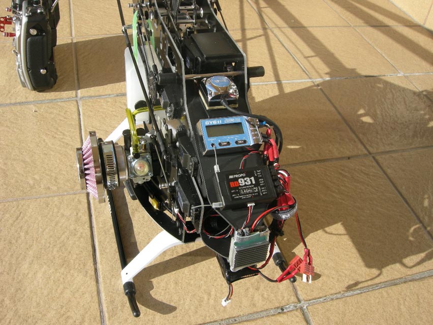

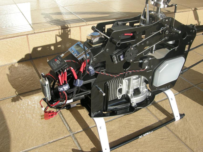

Por Josep Vilalta

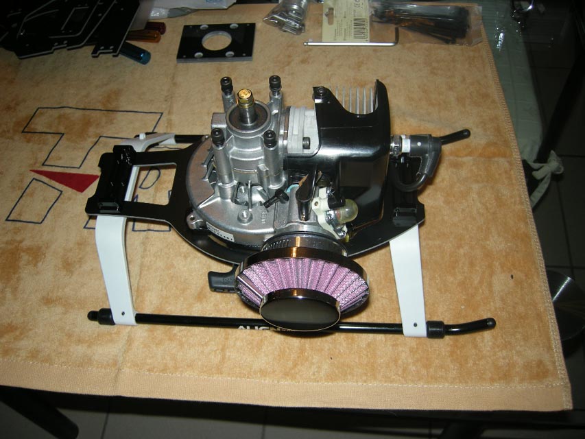

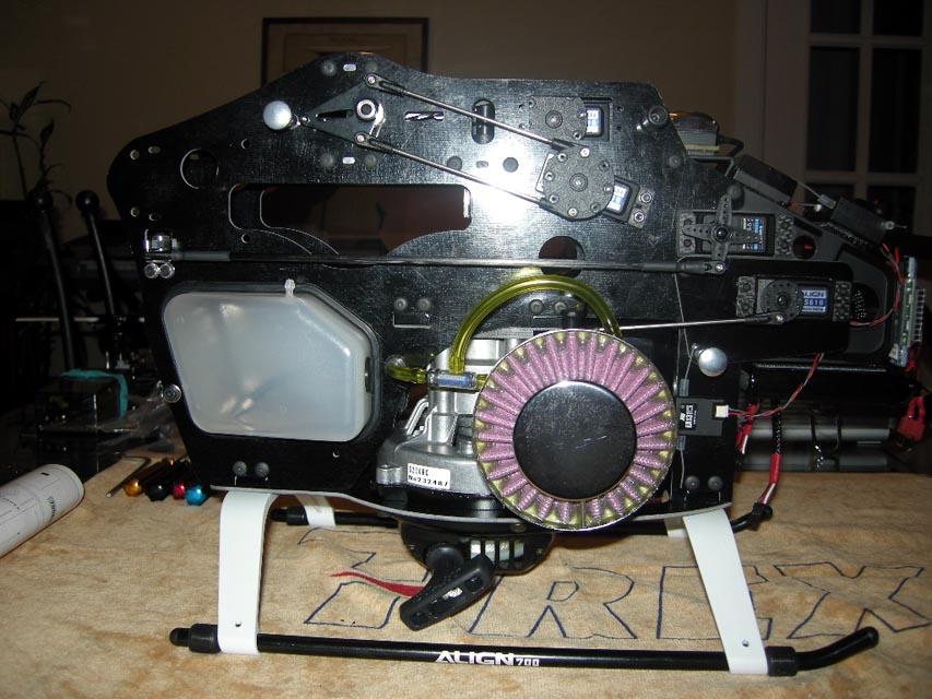

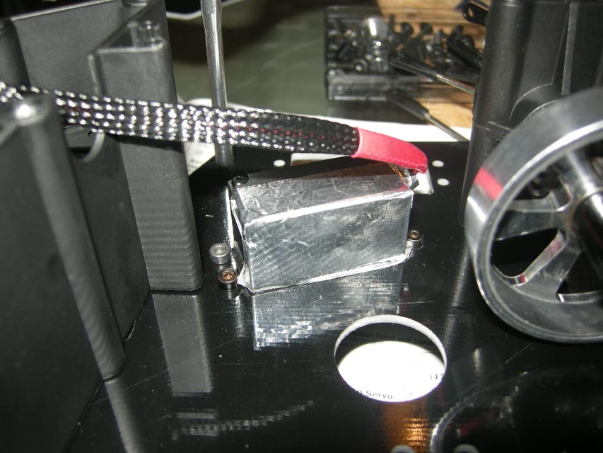

#905313
Esto va tomando forma, casi he terminado el montaje, me faltan la corona de 115 dientes y el escape. Tengo ajustados los recorridos de los servos. He tenido que colocar un pequeño espaciador (un cojinete que tenia el la caja de herramientas) para separar un poco la cabina ya que me la rozaba el brazo del servo del gas. Tambien he colocado en la parte baja de los servos del plato cinta térmica ya que la salida de aire caliente del motor queda bajo estos, aunque Ali Azhar, diseñador del kit, me ha comentado que no es necesario.
Ya os iré contando...
Un saludo a todos!
Cinta térmica
Lateral derecho
Frontal
Lateral izquierdo
Espaciador

Aclarado, pido el soporte.No me falles en las pruebas, de lo contrario fallo yo y alguno más :lol: :lol: :lol: .Te seguimos :wink:
Por Josep Vilalta
#905705
Esto tiene que volar, hay que ver como las gasta este motor!. A ver si esta semana ajusto las curvas y el giróscopo.
Un saludo!
Por Josep Vilalta
#905759
No pidas este motor!, el g230 lleva incorporado el sistema de refrigeración y su carcasa va atornillada al subchasis. Si quieres mas potencia hay multitud de transformaciones y kits para aumentarla (hasta de óxido nitroso!). Si quieres un poco mas de cilindrada: el g260 que comparte las medidas. De todos modos, no creo que le falte potencia. El 230 es el motor estrella de VARIO y sus helicóptreos son mucho mas grandes y pesados.
P.D. echa un vistazo en ebay, pon sólo ZENOAH , selecciona todo el mundo y veras como está el tema de recambios.
Saludos!
Por breaker
#905776
Bien Jepetto, veo que tu proyecto va tomando forma, y puede que sea también mi proyecto, de momento me gustan mucho algunas de las soluciones que aportas con el motor Zenoah 230, lo del ventilador integrado es digno se ser tenido en cuenta, ya que el nivel de vibraciones por descentrado, estarán minimizadas al máximo, y su acoplamiento sera mas fácil.
Por otro lado no se como montaras el imán del detector de vueltas del governor, pero ya seguro que lo tienes pensado, yo desde que empece a montar en mis helis un governor, ya no se pasar sin el, mas que nada por la tranquilidad y facilidad para ajustar las curvas de motor.
Y bien aunque hay otros proyectos en marcha, como los que estamos siguiendo de Century y de Xtreme, los cuales son dos maquinas que ofrecen bastantes garantías, tu proyecto parte de un modelo con mecánica, super conocida y esto también es una gran garantía.
De tu experiencia aprendemos todos, con que no puedo nada mas que darte las gracias.
Un saludito.
