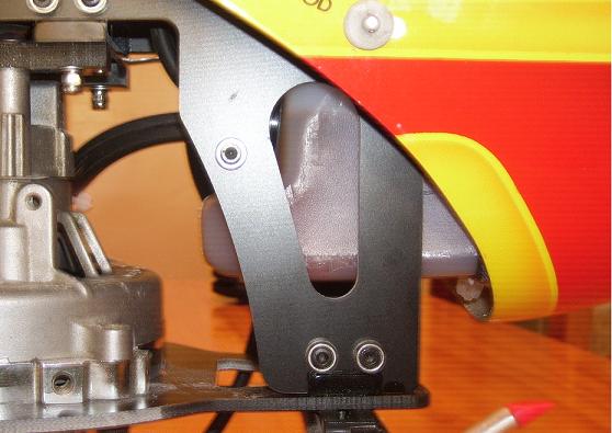

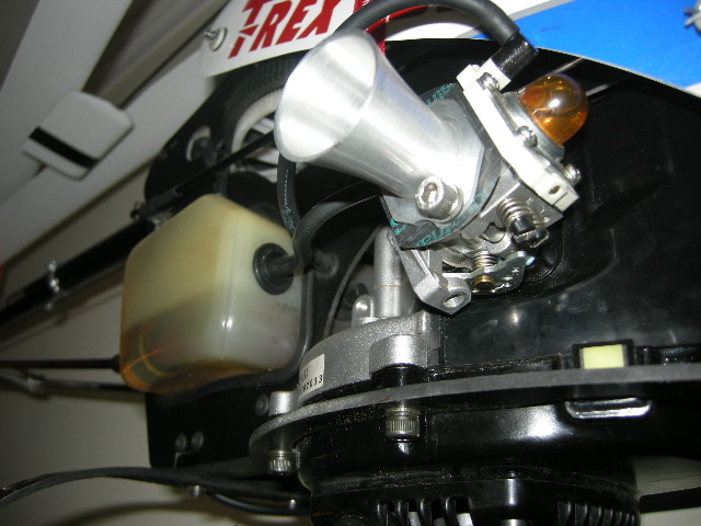

Según me he informado en el foro de Helibug, no es necesario depósito auxiliar, con el principal va sobrado. Y el depósito principal no queda tan oculto como podeis ver en la foto

Esa tuberia te vale perfectamente, ya que los tubos son de 3mm de diametro, lo que no sé, si será lo suficientemente flexible para el interior del depósito. Y gracias por tu ofrecimiento

Con el kit viene un deflector para el calor del motor, aqui teneis como instalarlo

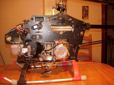

Si es que no se os puede dejar solos, a la que uno se despista queda obsoleto :D :D . Sulawesi, creo que esta es una magnífica conversión. Podrias poner una foto del chasis montado sin la cabina? y abusando un poco más, puede ser de los dos lados? :wink: ...

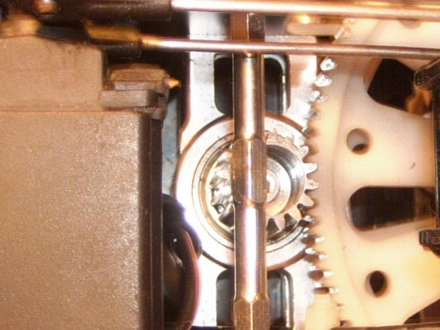

Gracias chicos, la verdad es que este motor NEU con el microbeast es una bomba :D . Tiene que llevar un piñón de once dientes para que no explote el rotor!.

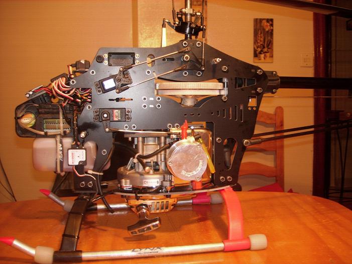

Mi primera impresión es que prueba superada, suave sin vibraciones como comenta Helibug, potente, me ha quedado una joya de heli, esta tarde volveré a volarlo. Os lo recomiendo el kit

Ah! gracias por las fotos de colocación del reflector. Aunque no entiendo muy bien su función, yo creo que eso no ayuda a refrigerar no...?

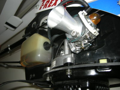

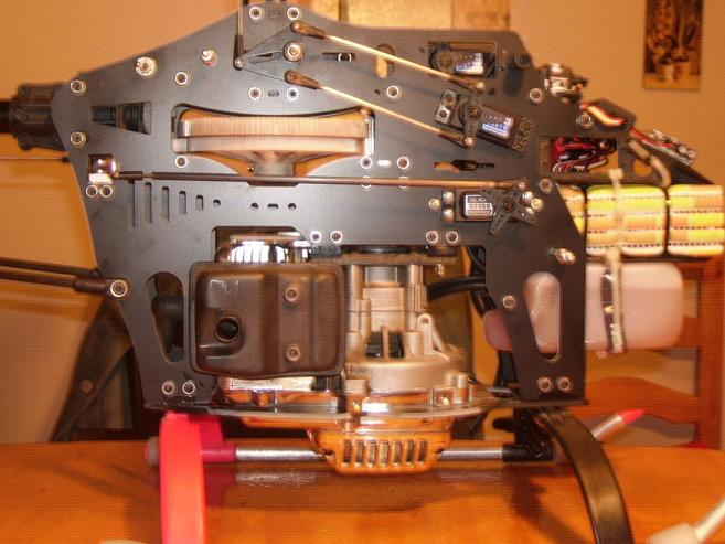

Hola moorjoan,y a todos.Llevas razon,el tornero de mi pueblo se lo curro bastante,un 10 para el tornero!!!! Ahora con el nuevo Kit Helibug este paso te lo ahorras,y este dinero extra tambien.Aunque a mi no me gusta ahora donde queda el deposito de combustible,y mucho mas pequeño que el original,y mas expuesto a un aporrizaje con rotura.Solo es mi opinion.A mi me vino el tubo para colocar dentro del deposito en la caja con el motor.Yo compre el mas alto de gama de Daversmotors,ah,tambien me vino un filtro parecido al de Jepetto.Mi heli va perfecto excepto en dos cosas:
1-A pesar de llevar el filtro/pendulo,dentro del deposito hay un verdadero Tsunami.Es increible los remolinos de gasolina en su interior.Tambien he observado unaas pompas de aire en el bulbo,donde se purga.A pesar de ello el motor va perfecto.
2-Sigo teniendo problemas en la cola.Ajuste el Gyro 401 mecanicamente pero la cola no va como en el glow.Me queda por revisar los rodamiento axiales del rotor de cola y cambiar la campana del embrague.
Aun asi,el helicoptero vuela muuy bien,y no me arrepiento.Aunque no voy tan rapido con el 450,por la cola.La verdad,este Trex 700 gasolina es un vicio!!! Como mola volarlo.Al principio la verdad sale caro,pero hay que valorar todo lo posistivo que tiene.

Hola a todos, Moorjoan, efectivamente llevo el sobreseidor del carburador retornado al depósito. Así, cuando purgo después del llenado, la gasolina sobrante vuelve al depósito. Este depósito tenia un tapón, le hice un agujero, le puse un codo y por aquí lleno. Pongo una foto para que se entienda mejor.
