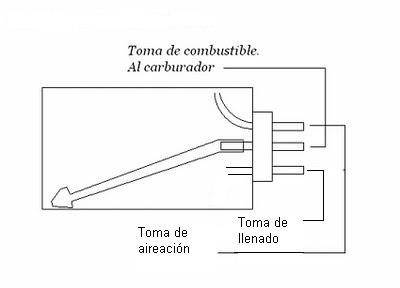

El problema, según dicen los expertos, es que el tubo de alimentación de combustible tiene que ser muy flexible para que "pendulee" bien dentro del deposito con el filtro. Para eso nos han recomendado el que viene con el motor.
Supongo que los tubos de llenado y de aireación si podrán ser de tigon, quizás un poco menos flexibes.
... Y al decir esto se me pregunto?
El tubo de aireación tiene que entrar en el deposito dentro del combustible. ¿ Cómo se pone este tubo?

El tubo de aireación va curvado hacia arriba por el interior del depósito, de esta forma podrás llenarlo al máximo antes de que escupa el combustible.

De verdad que te agradezco mucho las molestias que te estás tomando en enseñarnos a todos, ya es que haces hasta gráficos.
Muy agradecido de verdad.
