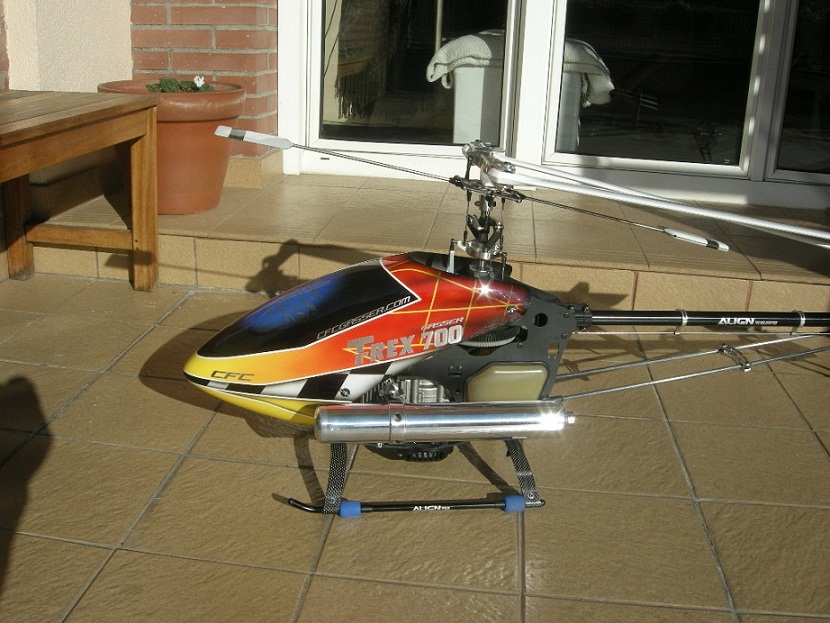

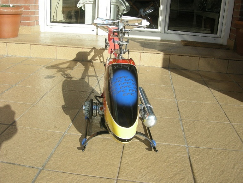

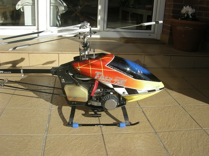

Hola a todos.
Permitidme que os interrumpa. Jepetto, este link lo creaste para el Trex 700 y sus conversiones.Corrijeme si me equivoco. A si que no es ta mal que yo me persone aqui, antes gasolina....y ahora con keroseno!!!!!
Me gustaria informaros que mi conversion esta Ok. Ya le hecho el primer arranque a la turbina, que no pensaba que iba a arrancar, por eso no lo he grabado para subirlo. Cuando lo arranque otravez lo grabo y subo el video. Para mi 700 con turbina le montado la maza Linx, pero estando la turbina al ralenti ya gira el rotor, por lo que no me convence. Las revoluciones de la turbina a ralenti es de 55.000 RPM. Le bajado 5.000 RPM haber si la maza no abre para que no me gire el rotor. Podeis ver muchas fotos aqui: http://www.helicopterosrc.net/index.php?topic=15000.135 (con permiso del moderador)
Con la maza glow hay que dar mucho gas para que gire el rotor.
