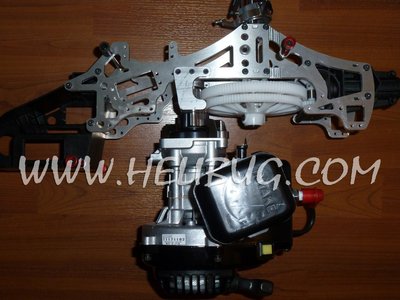

Bueno, referente a tu consulta, llevo ya algunos vuelos y puedo decirte que tan sólo al ralentí vibra un poco la deriva vertical. En cuanto aceleras, desaparecen por completo y disfrutas de una finura extraordinaria. En cuanto al embrague, uso la maza Linx y con el governor, al trabajar sin curvas de motor, no patina en absoluto. No se si con un motor mayor vibrará más, es posible, pero creo que será inapreciable.
Un abrazo!

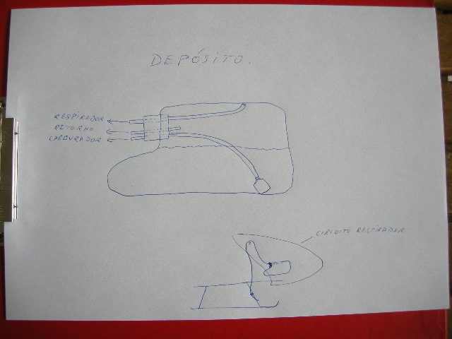

Perfecto!, no te vas a arrepentir. En cuanto al piñón a elegir, sin duda el de 17 dientes. Con el ratio de 6,76, a 2000 vueltas de rotor, tenemos 13520 de motor, a 1700 tenemos 11492. Un piñón menor nos daria demasiadas vueltas de motor y un piñón mayor, pocas. Echa un vistazo a la ficha técnica de esos motores y lo verás: http://www.zenoah.net/files/Zenoah/Glob ... G290RC.pdf
En cuanto al depósito después de un par de pruebas, la mejor configuración que he encontrado es la de la foto que incluyo: la toma del carburador al contrapeso del filtro, el retorno al tubo ciego que es por el que lleno el depósito, y el respiradero, con un tubo de latón que casi llega al final del depósito, curvado hacia arriba.

Depósito

En cuanto al nuevo chasis de Helibug, tan sólo puedo hablar maravillas de él. La aparente fragilidad que muestra se queda en sólo eso, apariencia. Una vez montado queda una estructura muy sólida, de todos modos, ya te contaré el dia que aterrice de forma poco ortodoxa.
Estudiando detenidamente la posición del patín delantero que va montado en la parte más exterior de la base del subchasis, he decidido canbiarlo de sitio y atornillarlo en la base del motor, un poco más atrasado, así, en caso de caida de morro, no sufre la base para nada, recibiendo todo el impacto en tren y sus tornillos, ya pondré una foto.

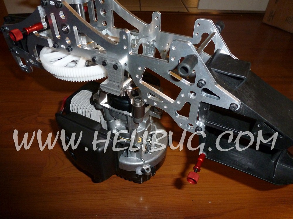

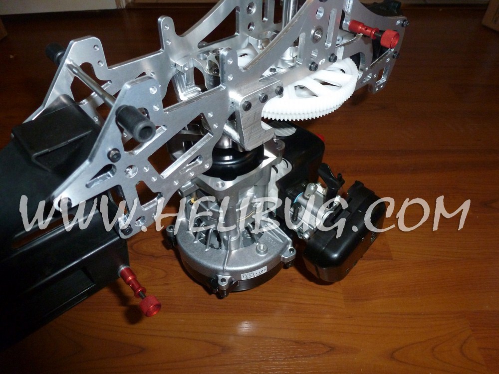

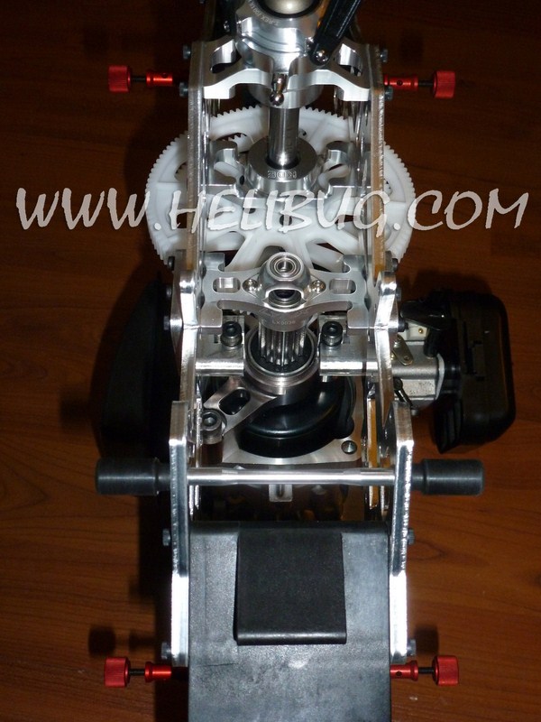

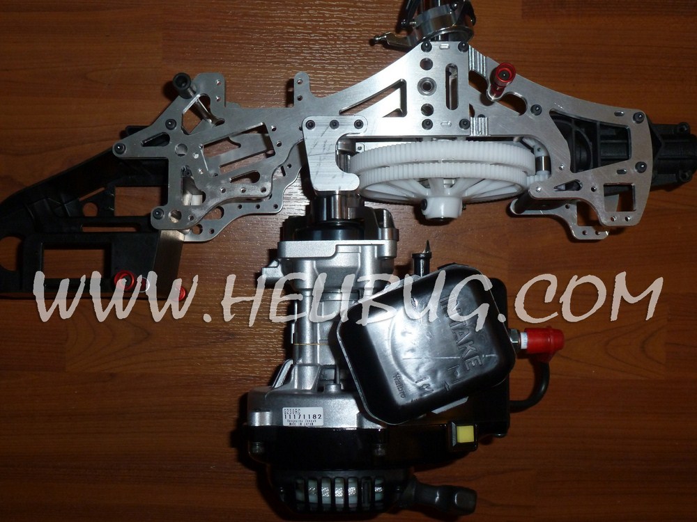

Por Josep Vilalta
#1134583
Hola a todos!, HaviR, yo tengo el taladro en la carcasa negra. Creo que incluso sin llegar a taladrar la carcasa la señal de es suficientemente buena, pero es mejor asegurar el tiro, jeje.
Aunque el embrague funciona correctamente (siempre que llevemos las vueltas constantes), estaba planteándome modificarlo y montar el original. Bien, pues resulta que Helibug lo ha solucionado sin tener que hacer inventos.
Me ha pasado en exclusiva (jeje) las fotos del soporte de la campana. No hay más que utilizar una campana de serie con su soporte de tres brazos que emplean los coches BAJA 5, el piñón, supongo que modificado, y las piezas-soporte mencionadas anteriormente.
Os paso las fotos, la prueba estará disponible en breve.

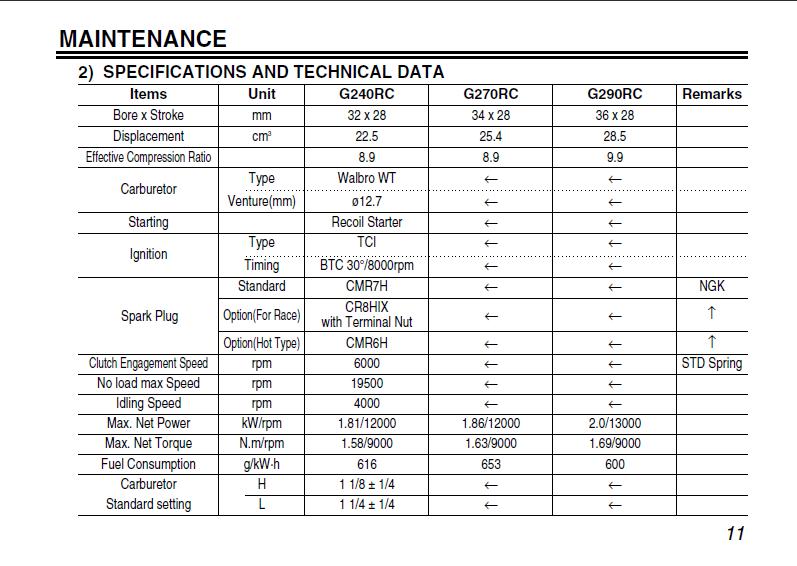

Por Lacoste
#1135483
Guille podrias poner mas datos ?
-potencia del motor en HP
-peso del motor con encendido
-rpm en las palas
-peso total del heli
Por GuilleHeli
#1135849
Hola a todos... gracias Havir,Jose Morales y Lacoste.
Havir es raro el comportamiento del gobernor. Es muy probable que falte captar más señal. Ojalá puedas solucionarlo.
Gracias Jose Morales, gracias por tu humor que me ha echo reir mucho y grande tu humildad.
Lacoste el motor es Zenoah 29cc de 3 Hp que alcanza 19500 RPM y 2,1 kg de peso completo (300g son el encendido por cordón).
Las palas estaban en la curva de vuelo seteadas a 1950 con lo cual el motor esta a una 13190 rpm pero lo podes llevar a 2200 rpm llevando el motor a 14880 rpm ya que utilizo un piñon de 17 dientes que da una relación de 6,76.
El peso del heli supera en aproximadamente 1Kg al kit estandar dependiendo de los accesorios que utilices.
Guille

Por Lacoste
#1136562
me parece increible que un Zenoah alcance 19500 rpm en vacio... :shock:
un dia puse un motor glow en vacio a ver hasta donde llegaba y acabó por rebentar la biela :mrgreen:
me dijeron que las rpm que salen en los manuales glow són con helices pequeñas y que nunca pueden rodar al vacio por eso me extraña lo de Zenoah.
tiene que haber otro limite con el motor en carga porque la diferencia entre 13000 donde alcanza la maxima potencia y 19500 es demasiado grande, yo no pasaria de 14000 con ese Zenoah...
