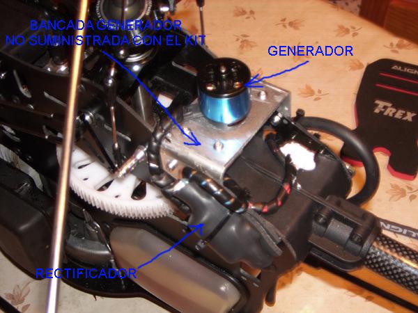

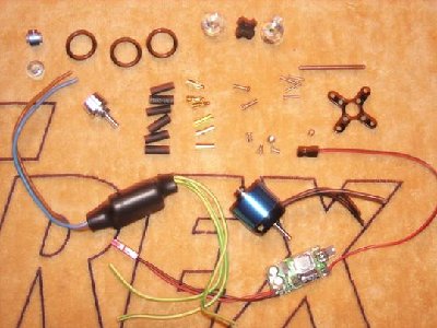

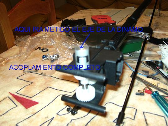

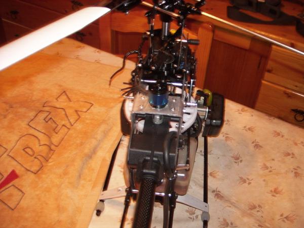

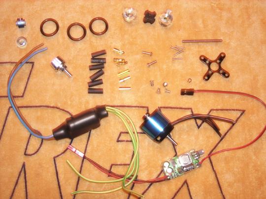

INSTALACIÓN DEL GENERADOR EN EL TREX 700
En la página de Gasserman viene el montaje del generador para varios modelos, pero para el Trex no lo encuentro. Este enlace es el que me han facilitado Gasserman:
http://gasserman.com/index1.html
http://mysite.verizon.net/vze49gsg/id6.html En este está supuestamente el del Trex

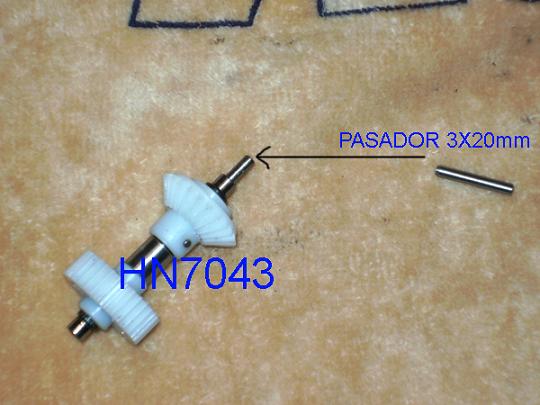

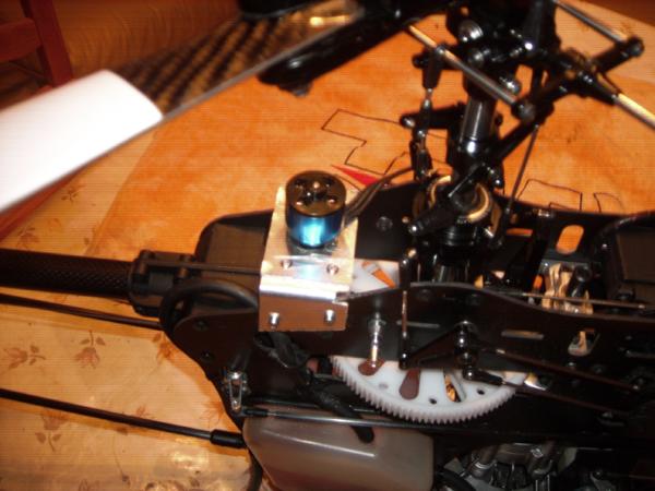

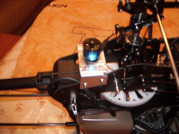

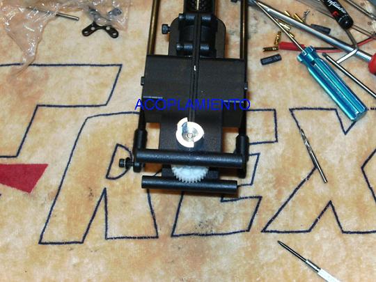

En las imágenes, creo que todo está aclarado, pero he modificado el acoplamiento. Este viene mecanizado cada pieza con un solo prisionero, yo he mecanizado otro por el lado contrario.
Para la sujeción de la dinamo en el kit solo me viene la pieza negra con forma de “X”. Le voy a fabricar un soporte de aluminio para sujetarlo a ambos lados del chasis del heli.
Mañana espero continuar…
Esto es nuevo para mi, cualquier sugerencia sera bienvenida
Material suministrado por Gasserman, menos el pasador de 3x20mm de acero inoxidable

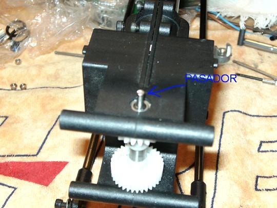

El HN7043 debe ser mecanizado con una broca de 2,5mm y después con una de 3mm, el taladro debe tener una profundidad aproximada de 10mm. Antes de introducir el pasador añadir un poco de loctite en el agujero

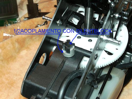

Eje insertado en el HN7043

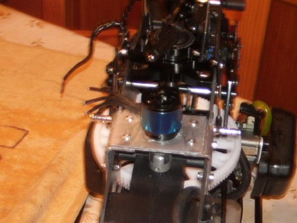

1/2 Acoplamiento
1/2 Acoplamiento con el silentblock
Acoplamiento completo
La pletina superior es conveniente que se pueda ajustar. Para ello a las piezas laterales les he hecho unas ranuras de 3mm de ancho. De esta forma podemos desplazar a derecha ó izquierda la dinamo y con ello ajustarla mecánicamente.

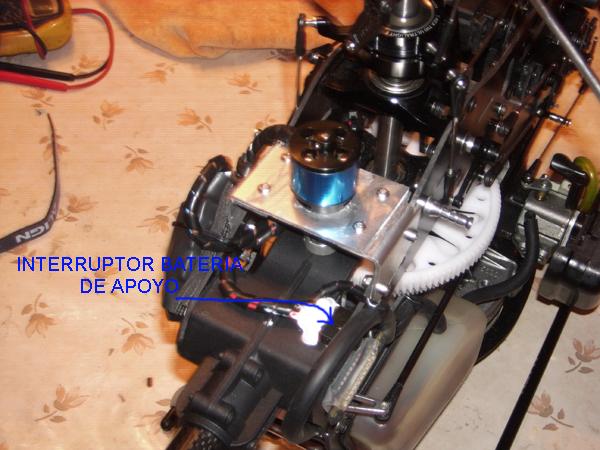

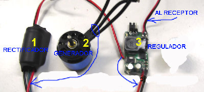

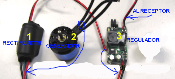

CONEXIÓN DEL GENERADOR DE ABORDO
1º El generador (2) produce una corriente alterna que salen por los tres cables que conectaremos al rectificador (1) en su parte inferior según la imagen o lo que es lo mismo del lado en el que salen tres cables. El orden de conexión es indiferente.
2º La salida del rectificador (1) la tenemos en la parte superior de la imagen. En este punto debemos tener identificado cual es el positivo y negativo. Normalmente vendrá en los colores de la imagen, el rojo seria el positivo y el negro el negativo. En mi caso lo recibí con los colores azul y marrón, azul positivo y marrón negativo. De todos modos es fácil identificarlos, conecta las puntas de un tester en uno y otro cable respectivamente, en la escala mínima de mili voltios, gira el generador con la mano, si lo haces con ayuda de un pequeño taladro (Dremel) será mejor, entonces la escala que debes elegir en el tester es de unos 10v
3º Una vez identificados los polos positivo y negativo del citado rectificador (2), los conectamos a la entrada del regulador (3) que es la parte inferior teniendo cuidado de la polaridad.
4º Conectar la salida del regulador (3) directamente al receptor sin interruptor alguno. La salida es la que está más próxima al conmutador de tensión. El regulador es de 3 A continuos ó 5 A durante 5 minutos. La tensión de salida es de 5v ó 6v. Elige según la batería que vayas a usar sea de 4 ó 5 elementos.
5º Las baterías de apoyo que se deben usar han de ser de Ni-Cd ó Ni-Mh, esto es importante.
