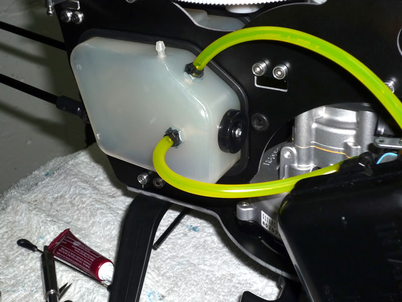

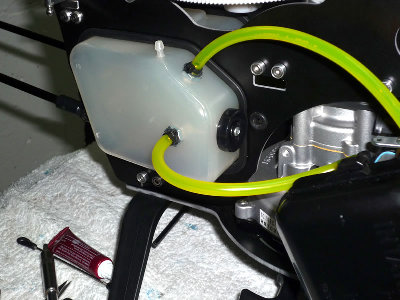

Efectivamente, también puedes encontrarlo en cualquier taller donde vendan o reparen motosierras. El mio tuve que "adelgazarlo" un poco (muy poco) con la dremel para que pasara por el agujero del depósito. Este filtro evita que las burbujas pasen al tubo de la gasolina evitando tener que usar un depósito auxiliar y al mismo tiempo hace de contrapeso.

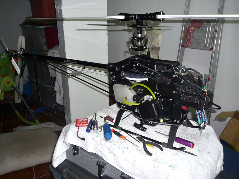

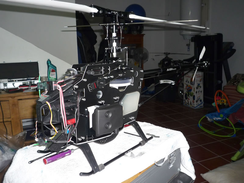

Mi Helibug es casi completa, la electrónica sólo para completar...
Por Sulawesi
#930710
Hola Kevin2000,

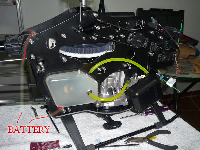

Coloca la bateria debajo del depósito de combustible ó encima del final de la cola. Esto te ayudará a equilibrar el helicóptero.
Te ayudará tambien si instalas: Horizontal/Vertical Fins Part #: RC004 de Helibug
Por Josep Vilalta
#930831
Fantástico Kevin! te ha quedado muy bien. Si quieres en centro de gravedad perfecto, sigue el consejo de Sulawesi; yo tengo la bateria en la parte delantera y el heli es un poco cabezón.

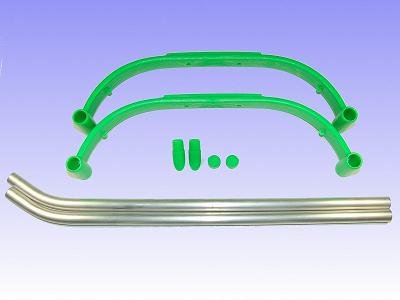

El Trex 700 de gasolina pesa unos 900g más y en las auto rotaciones se nota, le he puesto unos patines de Quick uk que me regaló mi amigo Capdakota64 de Ceuta son extraordinarios http://www.quickuk.eu/products

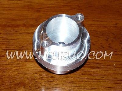

El soporte de a masa de embrague que trae Helibug está bien pero la que ofrecen como mejora es mucho mejor con diferencia es la: Clutch mount UpgradePart #: RC001
http://www.helibug.com/HB7-rcup.htm

Sulawesi, muchas gracias por tenernos al dia con tus pruebas, también tienes razón con el tema del soporte de la maza de embrague, no hay punto de comparación; en cuanto al tren de aterrizaje, tengo montado el arco del patín posterior del revés y las gomas antideslizantes por la parte de dentro. Lo hago en todos mis helis, así el esfuerzo en caso de aterrizaje duro va mas repartido. Que funciona, quedó demostrado este domingo. Ya os pondré unas fotos. De todos modos tomo nota de los arcos de Capdakota64.

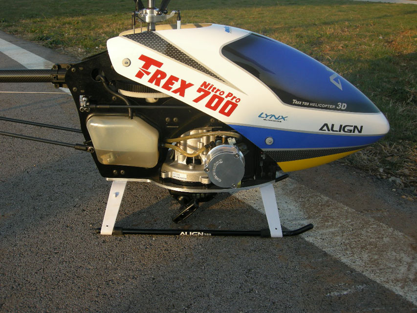

Colocación invertida del patín posterior que soporta un poco mejor el peso, con las gomas antideslizantes por la parte interna de los patines.
Clicad encima de la foto para ampliar!

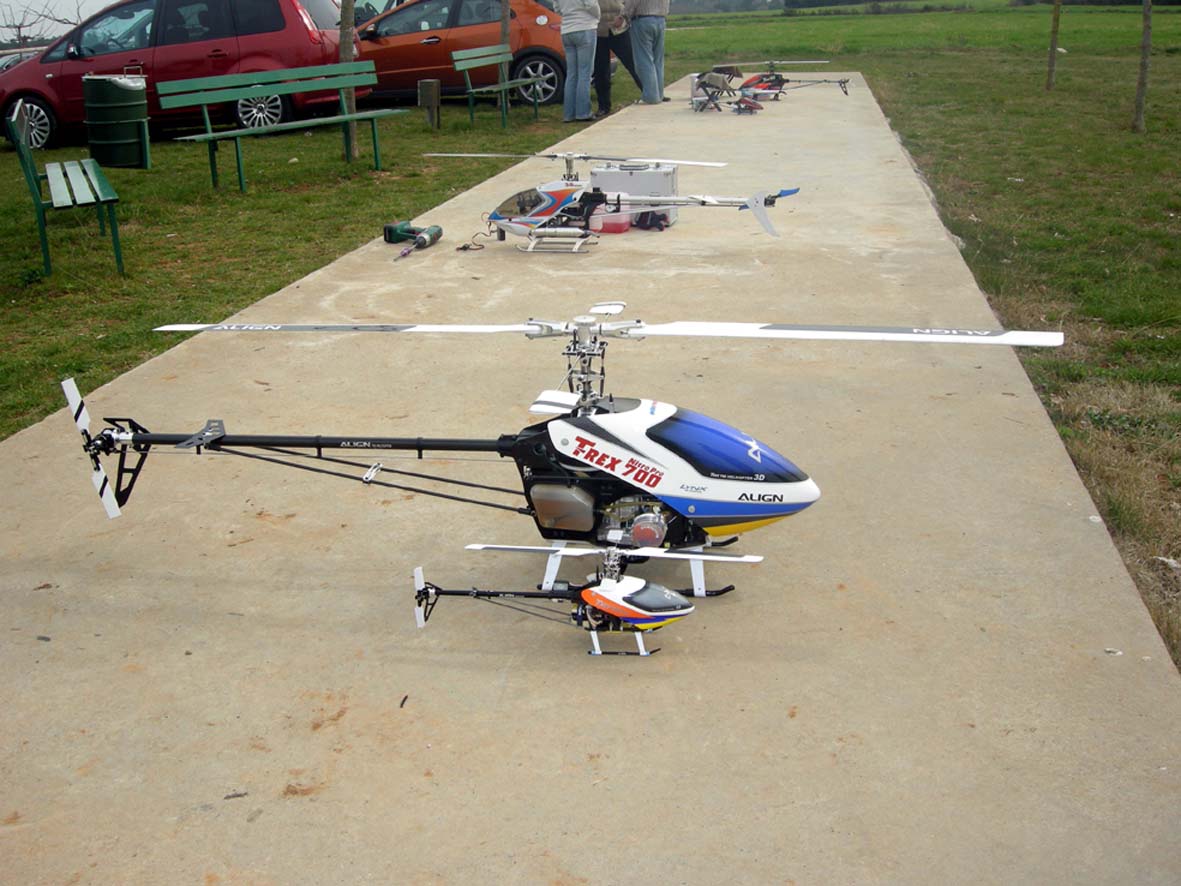

David y Goliat.
Hoy hemos hecho esta foto del 250 de jblasco al lado del 700; se nota un cierto aire de familia...

Casi casi, se podria guardar el 250 dentro de la cabina del 700 jejejeje
Ahora falta ponerle el fuselaje al 250, haber si esta semana o la que viene me puedo dedicar

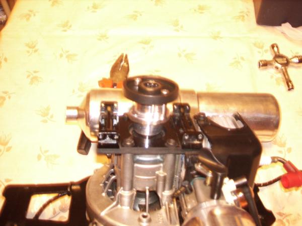

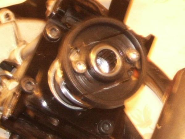

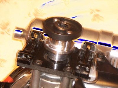

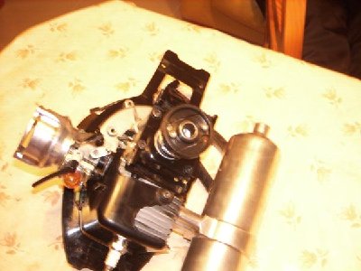

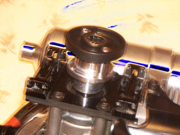

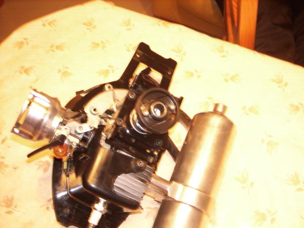

Os dejo unas fotos, del acoplamiento upgrade de Helibug de la maza de embrague. Es excelente os lo recomiento y sobre todo si vais a usar un motor mayor de 23cc.

Tienes razón cuando dices que el "upgrade" de la maza del embrague es mucho mejor que la antigua, de hecho, HELIBUG ya la sirve de serie en el kit, creo que ha retirado la antigua.
