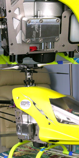

Por Josep Vilalta
#936866

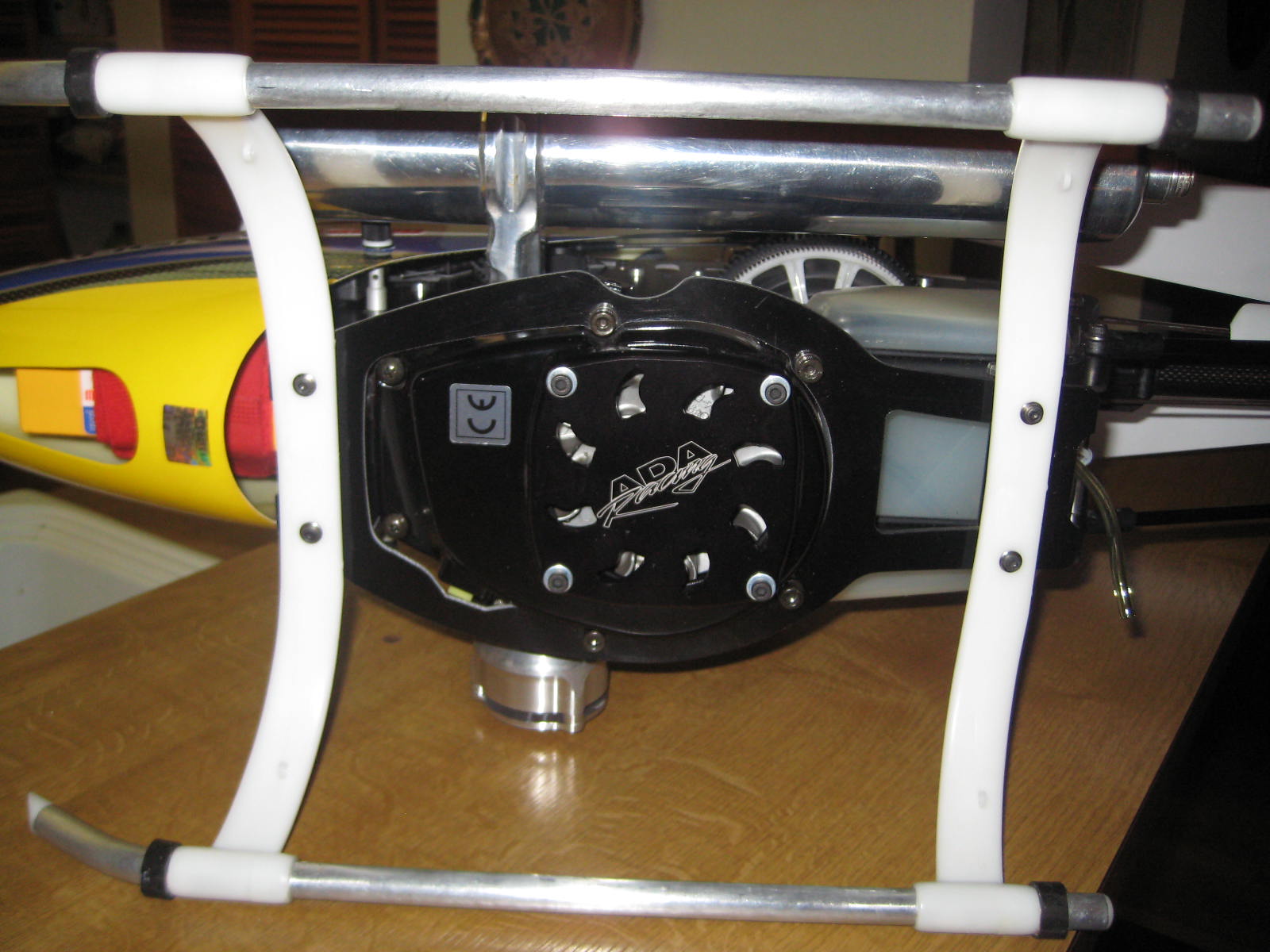

Hoy Amicra me ha traido la tapa que ha fabricado para el ventilador (gracias de nuevo). El hueco que queda entre tornillos es mas que suficiente para refrigerar el motor. En cuanto pueda pondré fotos de detalle de todo el heli.
Jep.

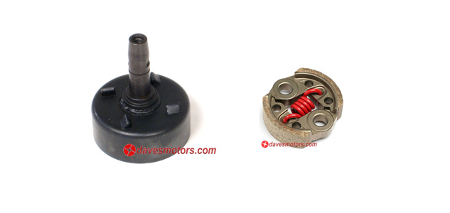

Haber que opináis. Bajo mi punto de vista veo un poco débil la maza de embrague de Aling para el motor Zenoah, CY ó similar. He pedido una campana para la maza que trae el motor Zenoah. El problema es que el acoplamiento no se puede recubrir con la carcasa que trae el motor, ya que sobrepasa el chasis. Pero este hecho no creo que sea problema, de hecho ahora lo tenemos sin carcasa. Seguramente tendré que mecanizar la campana para acoplarla al piñón de ataque. He pedido la campana a Adarancing. En cuanto la reciba intentaré lo comentado y si es posible pondré fotos.
Campana de Adaracing y maza incluida en el motor
Por Josep Vilalta
#937966
Mira quien dice que no paro :) :) :) !. Estaria bien poder colocar una campana con los ferodos originales. Lo que pasa es que por el precio que tienen las campanas del nitro ya las puedes ir "fundiendo". De echo aún estoy usando la original. Estaremos al tanto de tus progresos. De momento yo creo que ya tengo el heli definitivo (aunque conmigo nunca se sabe...).

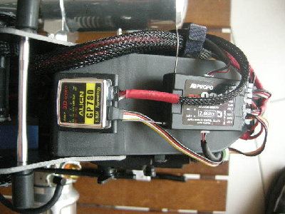

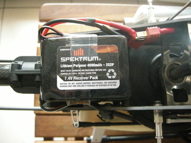

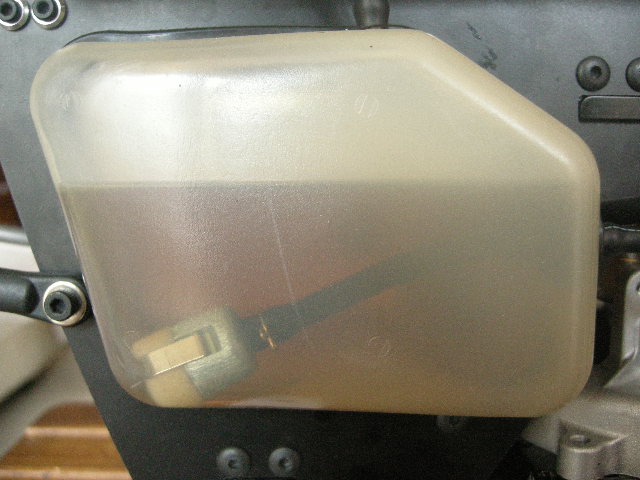

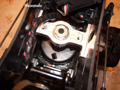

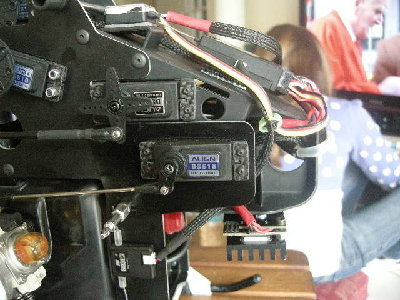

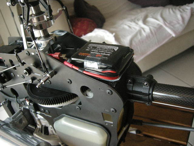

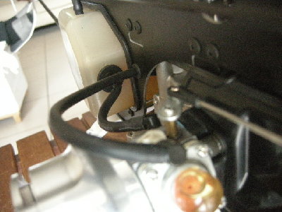

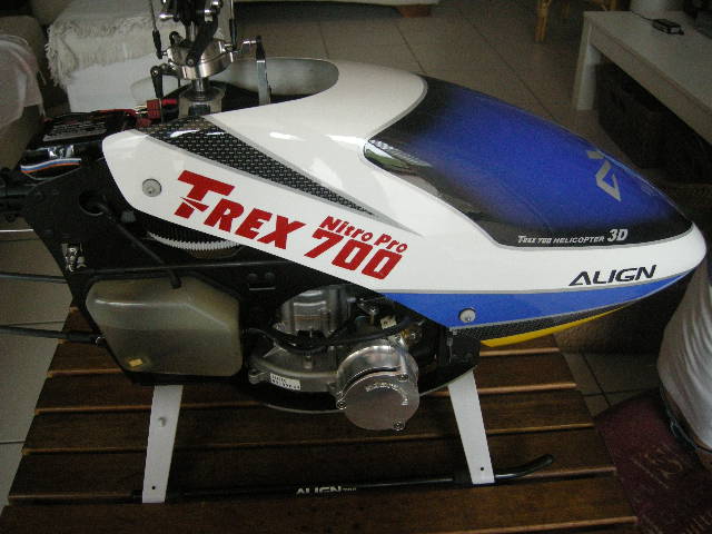

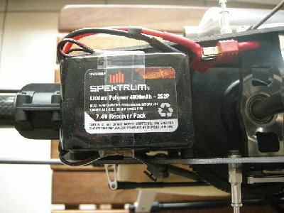

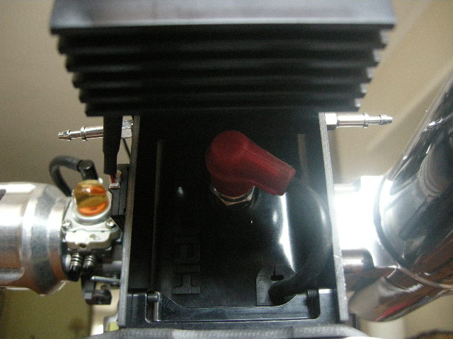

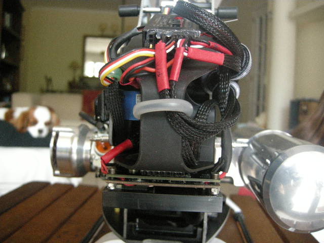

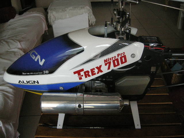

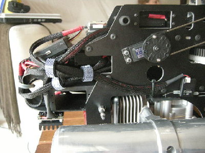

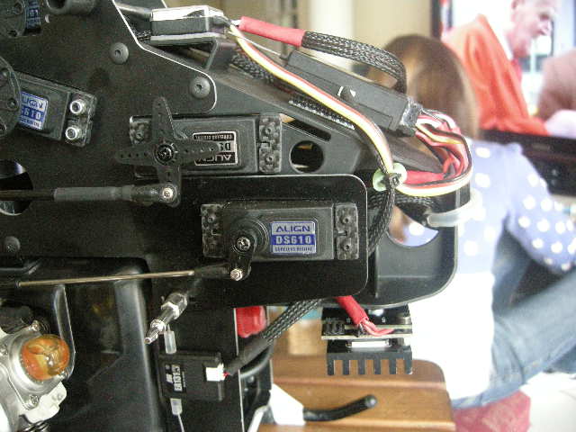

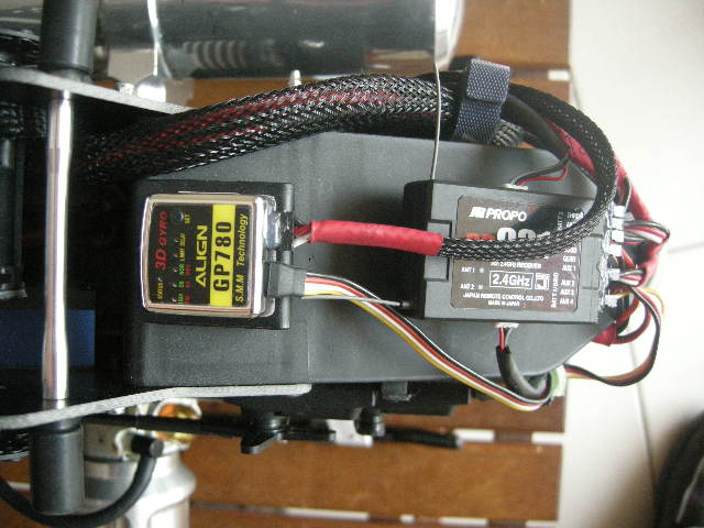

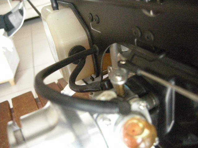

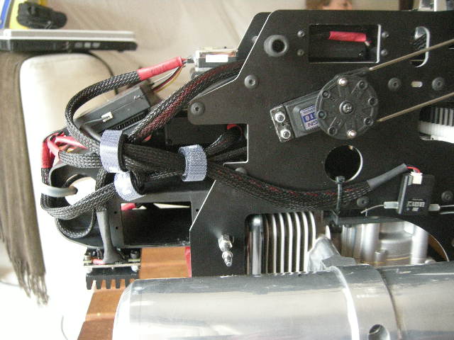

Lo prometido es deuda: aqui van las fotos de detalle de la instalación y distribución definitiva. Ahora el heli queda perfectamente equilibrado y vuela de maravilla!.
Cualquier aclaración, duda o sugerencia, aquí estamos.
Un saludo,

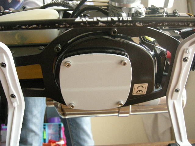

Por Josep Vilalta
#939696
A pesar de que me gusta el arranque manual, he visto que casi siempre uso el arrancador y como no se cala... . Al romper la última vez Amicra me la fabricó en aluminio, me gustó y así se queda de momento. El aire entra por los laterales de esta.

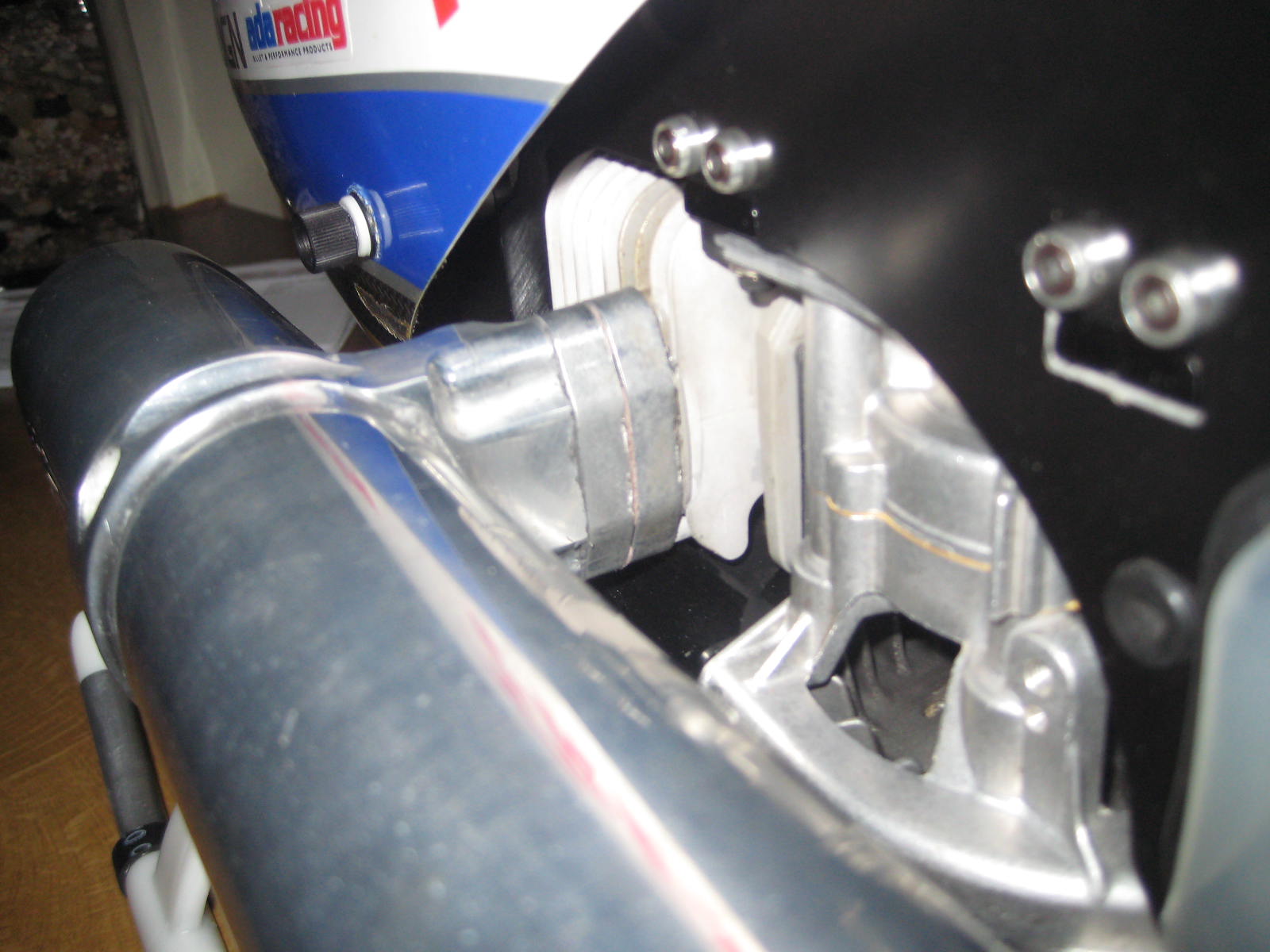

Ustedes creen de que el espaciador que coloque entre el motor y el escape me afecte la aceleracion o la potencia del motor?hoy cerre la aguja de alta a una vuelta y mejoro bastante el motor,pero todavia lo siento un poco flojo,estoy volando con las curvas de aceleracion que publico Jeppeto y trabajan muy bien.
El dilema es,las palas de 700 mm o el espaciador?
Por Birriozo
#939845
Aqui les mando unas fotos de la maquina,se puede apreciar el espaciador del escape,le puse dos para que me diera mas separacion,pero estoy pensando probar con uno a ver si mejora la aceleracion,que opinan?
Estos son los espaciadores y en donde estan colocados

En principio los separadores si tienen la misma apertura que el escape, no debe afectar en la potencia. Si quieres algo más de potencia puedes optar por quitarle al filtro de Adaracing todas las esponjas que lleva en su interior. Yo lo tengo así, pero tiene el inconveniente que si das un golpe y el heli cae en terreno de polvo, este podría absolverlo y acabar en la cámara de compresión. Algunos con estos motores en vez de filtro utilizan una trompeta ó sin nada, de hecho he visto aviones de gasolina y no llevan filtro y esto hace que la mezcla sea más rica y mejore su potencia.

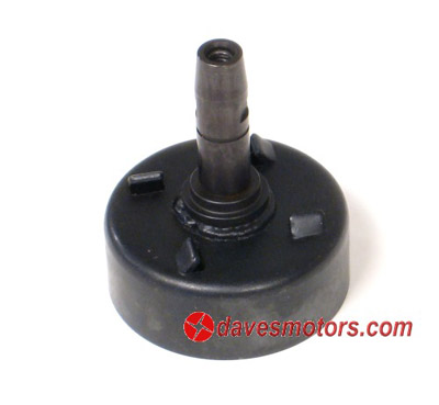

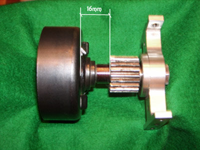

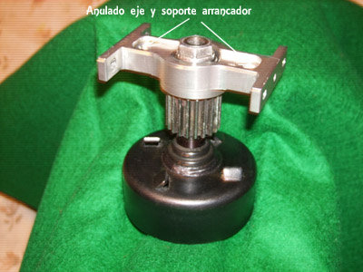

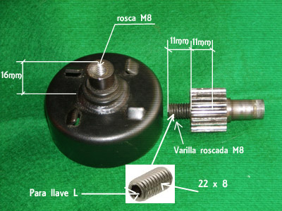

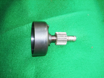

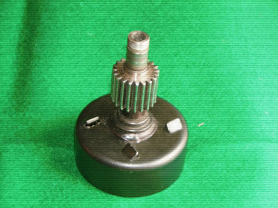

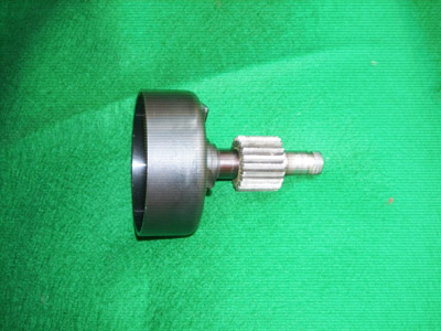

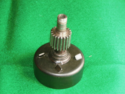

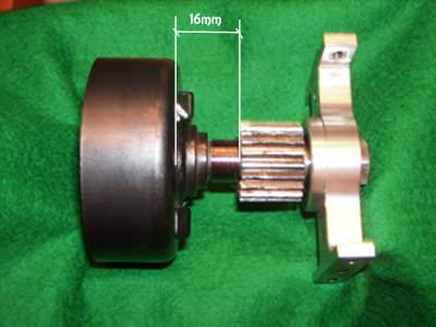

ACOPLAMIENTO DE EMBRAGUE CON MAZA ORIGINAL ZENOAH
El acoplamiento se ha realizado para los kit 20T y 17T, con la maza original del motor G23 y la campana de Ada.
http://www.davesmotors.com/s.nl/c.88503 ... id.5865/.f
1º Debemos quitarle al piñón 20T el CUELLO CORTO a ras de los dientes. Para ello usamos una radial ó con paciencia una rotativa Dremel con disco de corte.
2º Con ayuda de una lima nivelamos la zona cortada.
3º El agujero que nos queda, tiene la medida idónea para hacerle rosca con machos de M8. Lo hacemos hasta una profundidad de 12mm. Como el agujero está ya mecanizado de fábrica, no tenemos problemas de centrado.
4º Con ayuda de una llave Allen introducimos una varilla roscada de 22 x 8mm aproximadamente ± 2mm.
5º Mecanizado de la campana, esta parte es más crítica, porque de ella depende el centrado. Lo primero, es cortar el vástago de forma que entre él y la superficie de la campana nos quede terminado, un vástago de 16mm. Al realizar el corte hay que cuidar que este sea paralelo a la superficie de la citada campana.
6º La parte que viene es mejor realizarla con ayuda de un tornero, yo lo hice gracias a mi amigo Carlos.
Tenemos que taladrar el vástago y la mejor forma es por el interior de la campana con un torno. Pero si no tienes y te atreves con un taladro usa una broca de 6.75 para mecanizarlo con macho de roscado M8. Una vez mecanizado, solo queda roscar la varilla y piñón en la campana. Para que nos quede más firme el roscado, podemos enroscar un pequeño tornillo sin cabeza por el interior de la campana.
7º Montaje, la maza la montamos con ayuda de su soporte con acoplamiento cónico, pero sin la media carcasa que iría cogida al motor, lógicamente tampoco la otra. El resto como la original del Trex 700 nitro. El sistema de arranque de la parte superior quedaría anulado con este acoplamiento.
8º Al ser una campana de acero y con lengüetas, se hace difícil la instalación de los imanes para el governor. La solución que le he dado es la siguiente: Si desmontáis la carcasa inferior del motor para acceder al ventilador, podéis observar que el volante lleva incrustados dos imanes rectangulares, orientados hacia afuera uno con polo Norte y el otro con polo Sur, cuya función es la de excitar la bobina para producir la chispa necesaria. Pues nada lo único que tenemos que hacer es aprovecharlo y dirigir hacia ellos el sensor.
Si tenéis alguna posibilidad de que os lo mecanice un tornero, mejor que mejor, incluso pueden hacer otro acoplamiento mejor. Hay más mazas en el mercado compatible, y si deseáis probar otra marca lo único que tenéis que tener presente es que el diámetro interior de la campana sea de 54mm.
P.D. De momento sigo siendo humano, por tanto si veis algún error, tirarme de las orejas. Saludos a todos los Gasseros.

Por Birriozo
#940588
Sulawesi,tremenda idea,es increible tu capacidad de investigador,me parece una excelente idea,con esto no hay problemas de deslizamiento porque esta disenado especificamente para la potencia y tipo de motor,yo creo de que con este invento quedaron solucionados todos los problemas.Lo que no me quedo claro fue lo del tornillo sin cabeza del lado interior de la campana,si puedes aclararlo con fotos mejor.
En Davesmotor vi otras clases de campanas,tu crees de que si se logra conseguir el vastago con la medida adecuada trabajaria?
Cuentame si ya probastes el invento y como trabaja,avisa de inmediato.
Un saludo a todos.
Por Birriozo
#940589
Me imagino que tambien debe trabajar con el pinon de 17 dientes,ya que es igual,solo se diferencian en numero de dientes.
Prueba rapido,y manda informes.
Por Birriozo
#940590
Sualwesi,y si le colocamos un tornillo de cabeza hueca(allen)que agarre la campana y luego roscamos al pinon? hay espacio suficiente entre la parte interna de la campana y las mazas del clutch para alojar la cabeza del tornillo?
Gassero
Por Birriozo
#940591
Logico que enrrosque primero en la campana,y luego se aprieta contra el pinon.
