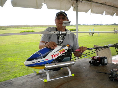

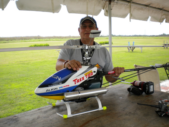

Dos foticos
con la bestia para el recuerdo
Tomadas hoy en el campo
Gasser 007.jpg (75.97 KiB) Visto 3893 veces

Bonitas fotos Birriozo, quedan colgadas en el album familiar del principio. Por cierto, vaya campo de vuelo!, así da gusto....
Un abrazo,
Jep

Birriozo, os habeis puesto de acuerdo tu y Jepetto con el edición limitada. Buen patin lleva el heli.¿De Thunder Tiger ó Quick UK?.
Muy bonita máquina

SULAWESI escribió:Birriozo, os habeis puesto de acuerdo tu y Jepetto con el edición limitada. Buen patin lleva el heli.¿De Thunder Tiger ó Quick UK?.
Muy bonita máquina
Es de Quick UK,excelente landing,el otro dia hice un autorrotacion un poco ordinaria y cai duro,no te imaginas como amortigua,yo crei que tenia resortes,increible,ademas lucen super bien porque son mucho mas grandes que las originales.
