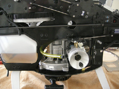

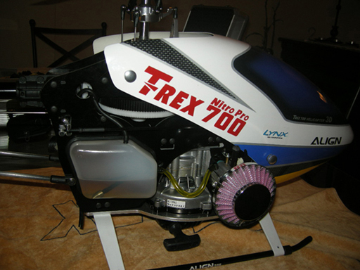

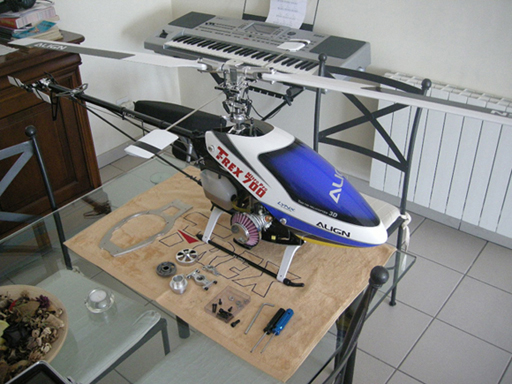

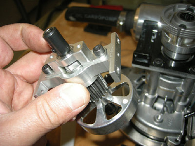

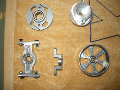

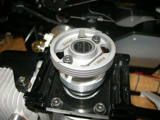

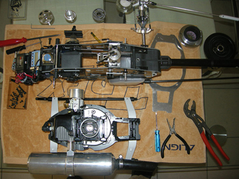

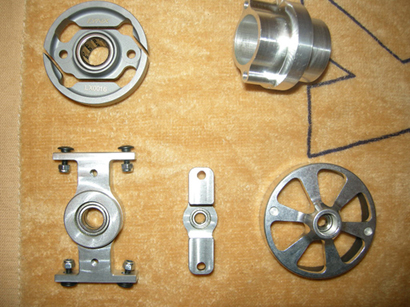

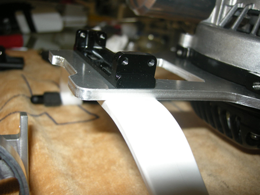

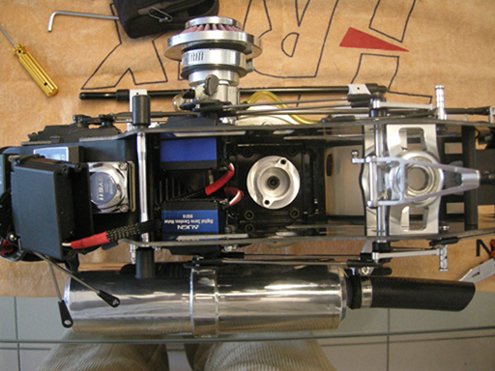

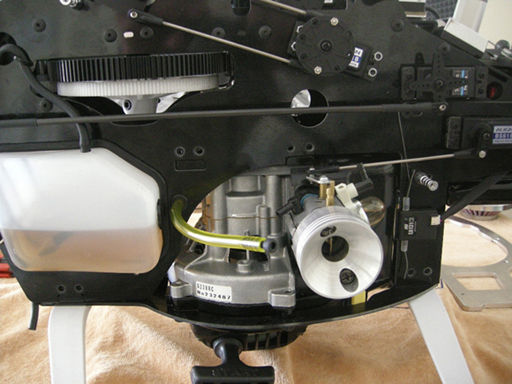

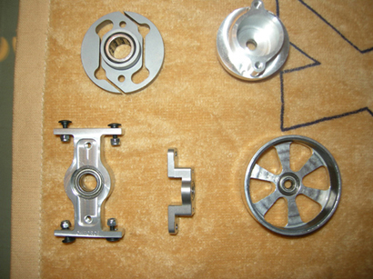

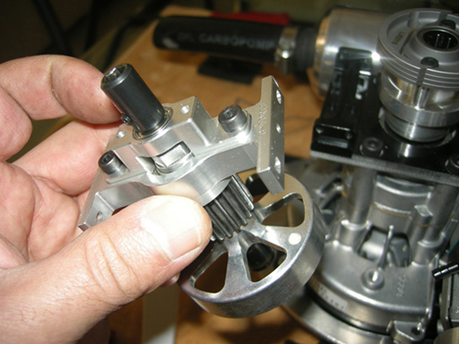

Lo prometido es deuda: ahí van las fotos del cambio de embrague y la base del motor; he sustituido esta por una de aluminio mas robusta. La verdad es que ha sido muy fácil, el motor sale entero con su base sólamente quitando los tornillos que lo fijan, desempalmando el tubo de la gasolina, sacando el rotor y las coronas y soltando el mando del servo del gas.
Para mayor comodidad he desmontado tambien el filtro de aire y las palas.
Puede realizarse esta operación en poco mas de una hora.
Mañana si no llueve voy a probarlo, ya os contaré.
Jep
P.D. La campana ha salido en perfectas condiciones.
Manos a la obra...
Desmontando el motor.
Fuera motor.
Soportes de la maza de embrague.
Maza montada.

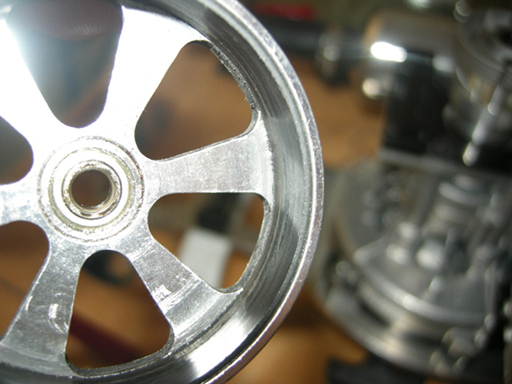

Soporte de la campana.
Desgaste de la campana.
Pletina de aluminio.
E voilá!.

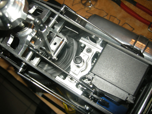

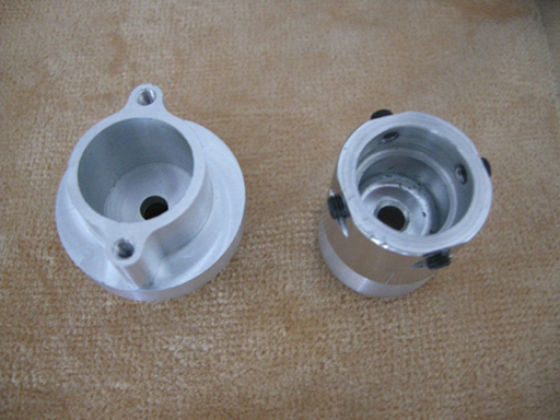

Ayer me "pegué una paliza" sacando el motor para sustituir el embrague.
Hoy, en el campo de vuelo, al aterrizar, me he dado cuenta que la maza del embrague estaba en contacto con la parte superior de la campana.
Al llegar a casa he descubierto que es mucho mas fácil acceder al embrague por la parte superior del helicóptero, operación que necesita solo unos minutos: quitar cabina (obviamente), palas, rotor, coronas i apartar el servo que queda encima del embrague.
Pongo una foto.
He solucionado el tema cambiando el soporte de la maza hasta que lo rebaje un poco.
Un saludo a todos!
Jep
Acceso al embrague
