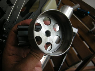

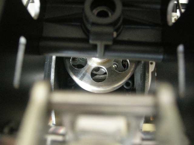

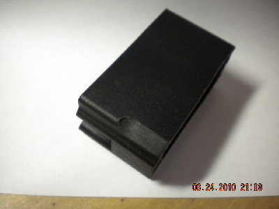

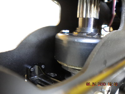

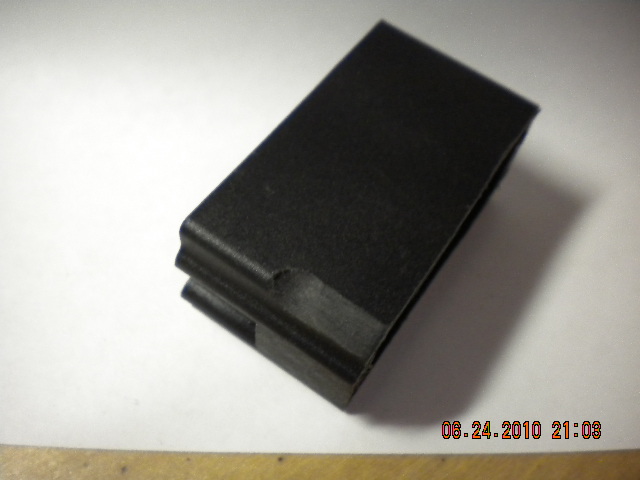

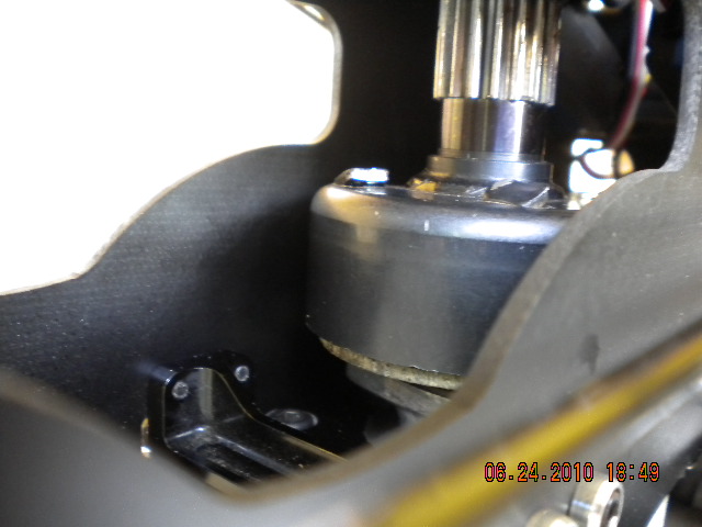

Sulawesi,te mando unas fotos para que te fijes lo de las cajuelas,es mejor recortarlas a 27 mm,porque asi ademas de circular mas aire es mucho mas facil colocarlas,como te daras cuenta en una de las fotos,a la del servo derecho deberas hacerle una rebaja en el angulo superior para evitar que roce con el disco del servo del elevador,en cuanto a la cinta de aluminio,lo mas seguro es que el calor te despegue el pegamento,a no ser le pongas uno adicional.
Hablando de la nueva campana hoy la voy a probar,pero me di cuenta de que los 2mm adicionales de corte en el vastago de los 16mm originales no eran necesarios como te podras dar cuenta en la foto que te envio,voy a probar asi,de todas maneras voy a ver como soluciono esto para que la banda se apoye en todo su ancho sobre la campana.,comentame si te paso lo mismo.

Efectivamente no son necesarios los 2mm.El adhesivo que trae la cinta, está preparado para altas temperaturas. Hoy he estado volando de nuevo y el acoplamiento sin patinar, haciendo invertidos y lo más importante, sin vibraciones. Ya nos contarás Birriozo tus pruebas.
Por Birriozo
#960119
SULAWESI escribió:Efectivamente no son necesarios los 2mm.El adhesivo que trae la cinta, está preparado para altas temperaturas. Hoy he estado volando de nuevo y el acoplamiento sin patinar, haciendo invertidos y lo más importante, sin vibraciones. Ya nos contarás Birriozo tus pruebas.
Sulawesi acabo de llegar del campo y el clutch a pesar de los 2mm por fuera de la campana trabajo super bien,le meti cana bien rapido y no acuso dezlisamiento de ninguna clase,trabaja al 100 x 100 de eficiencia,voy a ordenar otra campana para reemplazar esta y asi quede todo perfecto,en cuanto a las cajuelas te comunico que fueron un exito,no creo que necesites forrarla en cinta de alumnio,cero calor para los servos.

Birriozo me alegro que te haya salido bien, esperemos a que regrese Jepetto para que lo ponga como mejora en el primer post. Otra cosa, lo del flybarless de Aling, el problema no era por vibraciones ó calentamiento de la electrónica. La conclusión, es que fué debido al golpe recibido en a la autorrotación forzada en la que rompí el patín, quedando la electrónica del flybarless averiada.

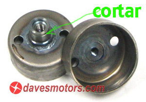

Para el mecanizado usa esta campana, que trae la rosca mecanizada de fábrica.

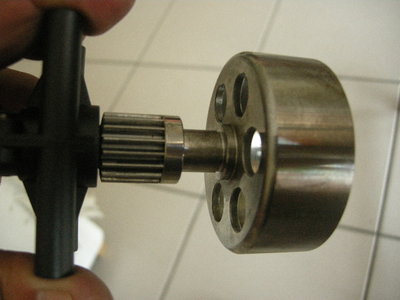

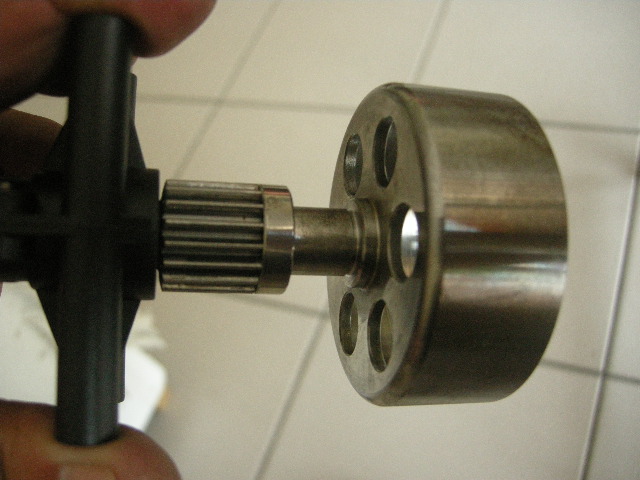

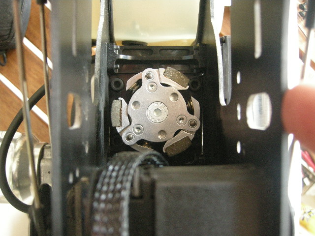

He montado esta maza: http://www.davesmotors.com/s.nl/c.88503 ... id.5634/.f .
Mecanicé una campana con rosca de m10x125 y el piñón. Al montarlo vi que quedaba un poco alta respecto a la maza y intercalé un cojinete entre ambos a modo de espaciador. El resultado ha sido perfecto. La prueba estática no podia ser mejor. En cuanto lo vuele, si el resultado es satisfactorio, cuelgo las fotos del proceso.

Hola de nuevo, ayer fui a probar el embrague con Fernandoo y el resultado no pudo ser mas satisfactorio. A pesar de los palancazos que di al rotor, en ningún momento se vino abajo ni patinó. Así que aquí van las fotos del montaje. Es muy sencillo y el resultado vale la pena.
P. D. Birriozo, si la campana te queda alta, puedes intercalar un cojinete de la medida interna del tornillo pasador entre el piñón y la campana.

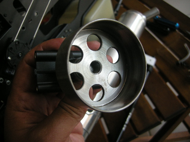

Maza montada en el cigüeñal
Vista posterior
Campana mecanizada con un pasador M10x125
Piñón, espaciador (cojinete) y campana
Montaje final
Vista superior

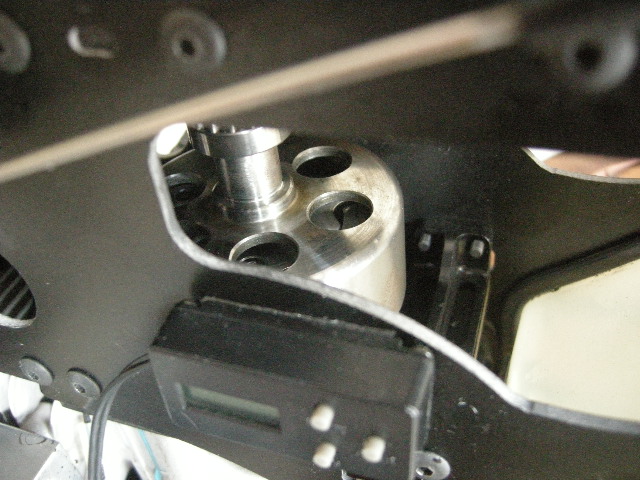

A Sula,que paso con las fotos de la instalacion del sensor del Gov.Esas son las fiestas patronales mas largas del mundo,espero la hayas disfrutado.
Saludes a todos.
Dame tiempo hasta mañana, que no me olvido. Las fiestas terminaron el domingo pasado, pero hay que reponerse :wink:

Hola Birriozo,
Creo que con esta imagen te valdrá. Disculpa el retraso.

Hola Sula,que paso con la foto no la enviastes,solo esta el mensaje.

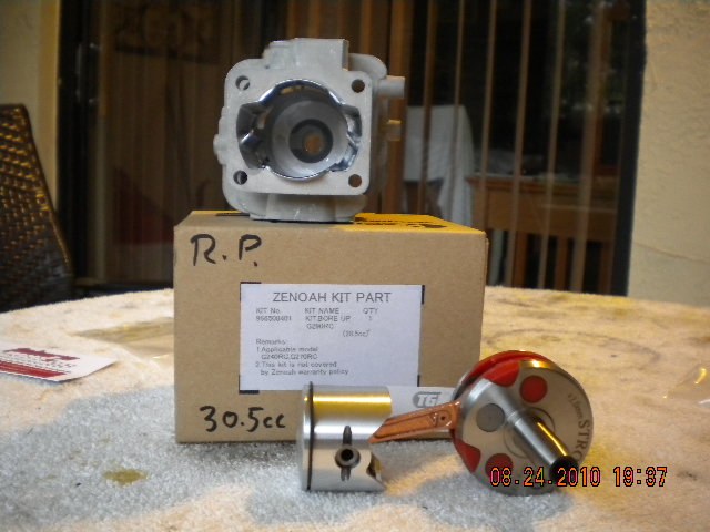

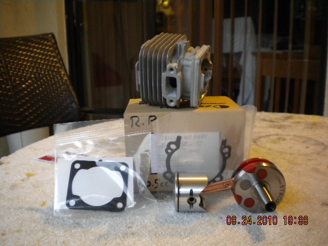

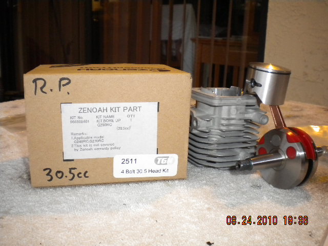

Gracias por la foto,hoy recibi el Kit para aumentar la cilindrada del 27,segun los fabricantes debera quedar con 30.5 cc el cilindro esta porteado y mide 36 mm,como tengo que desarmar aprovecho e instalo de una el sensor para el gov.
Cuentame como te fue a ti con la modificacion de tu motor,espero de que el cambio sea notable,les estare comentando los resultados.
Que les pasa a ustedes,ultimamente el foro a estado un poco flojo.Sula tu tienes alguna idea con que fin rellenan el ciguenal con ese material plastico rojo?me imagino que tendre que cuadrar la agujas del carburador nuevamente.

Sula,por favor aclarame las medidas,creo de que me volvi bruto,los 6mm son de donde a donde,lo mismo que los 5mm(creo si no me equivoco los 5mm es la medida entre la abertura del pinon y el agujero para el tornillo,pero y los 6mm?acaso es la altura del agujero respecto al borde superior de la abertura?
Efectivamente Birriozo, tal como tu mismo lo comentas.

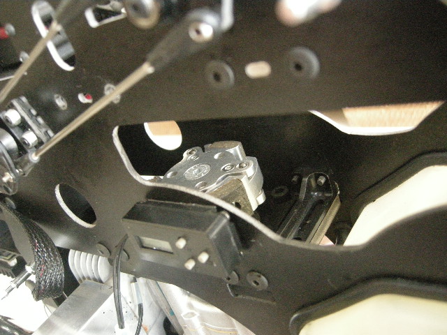

Pues si que esta el foro flojo. ¿Cómo lo llevais? Tengo una dudilla con el termómetro onboard sobre la colocación de la sonda. Lo tengo puesto en la culata pero pegando al escape y me da bastante temperatura (120ºC). Sigo volando con 3% de aceite y acabo de gastar los 5 primeros litros de combustible. Como no tengo claro lo de la temperatura no me atrevo a tocar agujas ni a bajar al 2%.
¿Qué me decis?

La temperatura es correcta está dentro del margen para estos motores, también ten en cuenta que es verano.Yo la llevo en 100 - 110. Yo abriría la alta 5 minutos. Y mas con la ola de calor que tenemos encima.
Si te fijas en la culata, la sonda debería tomar lectura en la cámara de combustión de la ranura 1ª del radiador, próxima a la salida de escape (no en la salida de escape)

Supongo que te refieres contando desde el escape la 1ª ranura en dirección a la bujía. En mi caso lo puse la 1ª del escape hacia abajo. También le tengo que afinar el governor, subirle un poco la ganancia aunque no me atrevo mucho porque no sé como le sentarán los cambios de aceleración tan rápidos.

Efectivamente 1ª en dirección a la bujía (lejos de esta)
