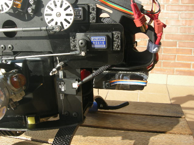

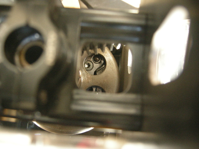

Por Josep Vilalta

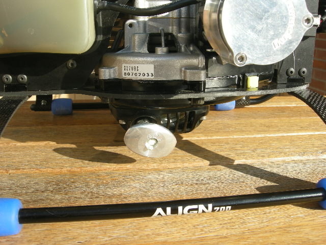

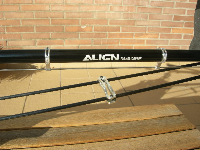

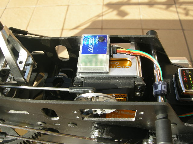

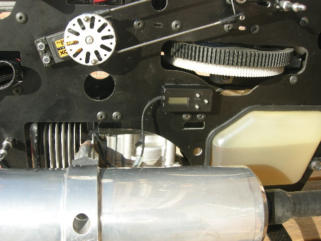

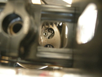

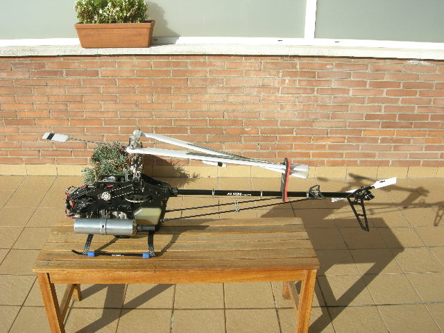

#999623

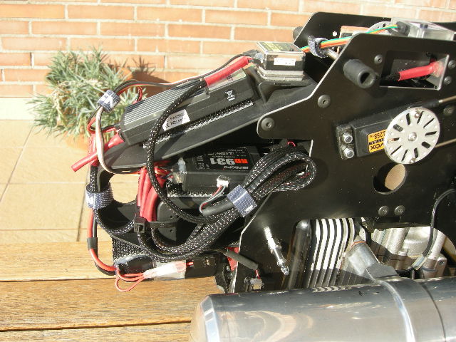

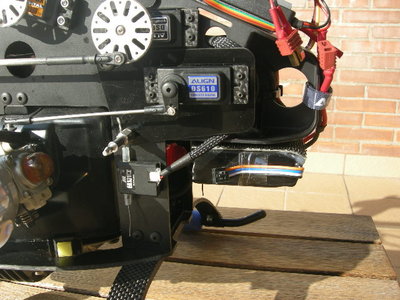

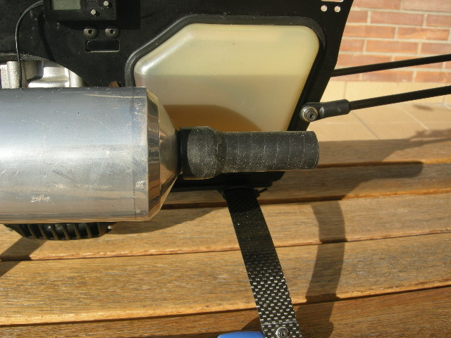

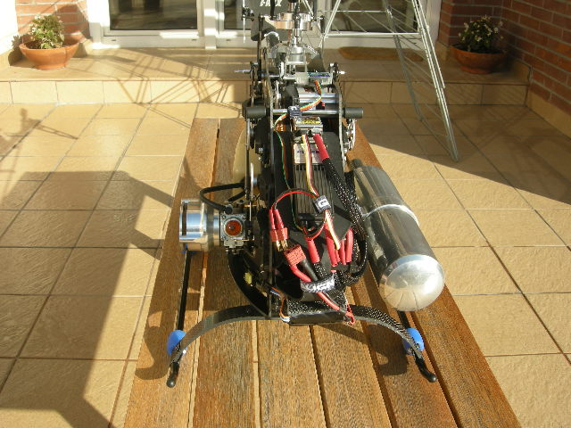

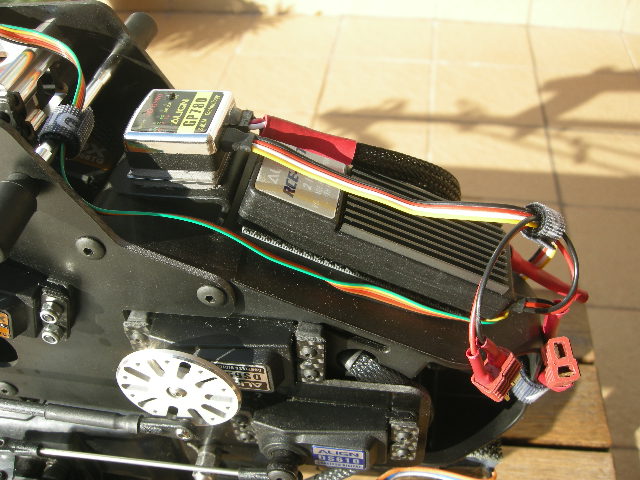

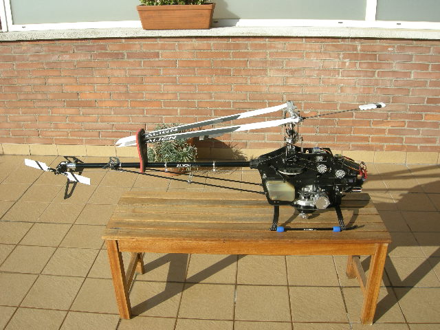

Hola Diego, bienvenido al mundo del bajo consumo!. Como bien dice Sulawesi, este motor es más que suficiente; con mucho menos pasarias. Davesmotors es una empresa seria y es una buena elección. El kit de 17 dientes es el más adecuado, en cuanto a la campana, NO necesitas ferodo ya que este se encuentra en las zapatas del embrague del motor.
Para empezar, si quieres, puedes dejar el embrague original del kit de Align, una vez familiarizado con el vuelo y empieces a exigirle más, puedes modificarlo y montar la campana mecanizada y el embrague del motor.
En cuanto a los Savöx, llevo ya un montón de vuelos con ellos y son perfectos.
Trasteando el regulador me lo cargué y he acabado montando el 2 en 1 de serie y también va perfecto.
Incluyo unas fotos de la distribución definitiva de los componentes.
Un saludo,
Jep
Vista derecha
Vista izquierda
Bateria
Embrague
Frontal
Giro y regulador
Interruptor-indicador bateria
Receptor
Salida del escape
Termómetro
Tirador de arranque
Tirantes de cola
