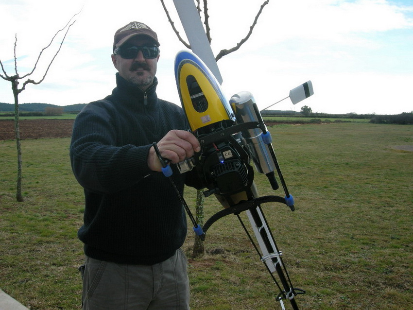

Hola Diego, déjame darte la enhorabuena por el magnífico helicóptero que has montado y ahora sí: bienvenido al club Gasser!. Te ha quedado perfecto.
Respecto a las diferencias de vuelo con el 600, lo que sí vas a notar es una importante diferencia de inercia y potencia, es como llevar un autobús con 1000 caballos
En cuanto al rodaje es correcto: unos cuantos depósitos al 4% y luego al 3% de por vida, así aseguras la ausencia de gripajes.
