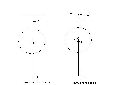

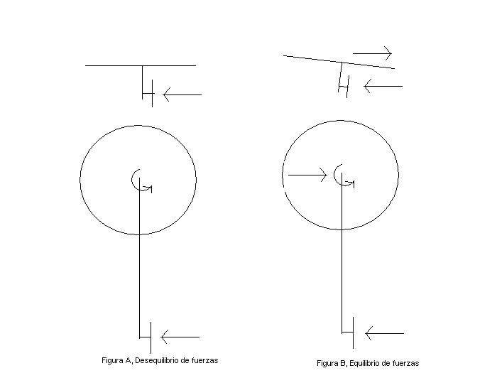

Para anular un momento angular completamente siempre hacen falta un par de fuerzas, o una fuerza y un punto de apoyo, si solo se puede aplicar una fuerza como en este caso, aparece una aceleración en el sentido de la fuerza aplicada.
En el esquema simplificado, se ve que en la figura A, la fuerza que ejerce el rotor de cola no es anulada por ninguna otra, sin embargo en la fig.B, al estar el rotor inclinado dicha fuerza es compensada por la proyección horizontal de la sustentación generada por el rotor principal. El par de vuelco que aparentemente generan las dos fuerzas horizontales representadas en el dibujo superior de fig.B, es anulado por el peso del helicóptero y la componente vertical de la sustentación del rotor principal.
Para comprobarlo, solo tienes que ir al campo de vuelo que tengas mas cerca, y comprobar que todos los helicópteros en vuelo estacionario tienen la misma enfermedad que el tuyo, por muy alineado que tengan el rotor de cola.
Perdonad el dibujo tan cutre.
