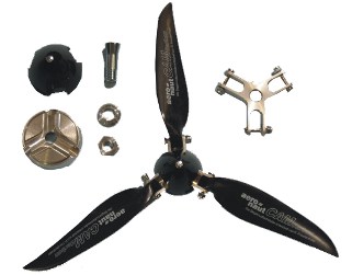

Hummmm, acabo de encontrar en la web de Aero-Naut, que venden tri-palas pleagables, que me imagino van orientadas a los veleros.
¿Es normal usarlas? yo por lo menos nunca lo he visto. Pero reconozco que chulas lo son.... pero a saber el precio que tienen, y sobre todo si de verdad merecen la pena desde un punto de vista de eficiencia.
http://www.aero-naut.net/index.php?id=315&L=1
Alguna idea???

La principal desventaja que le veo es que si rompes las helices, seguramente no tendras repuestos en la tienda de aeromodelismo de tu ciudad.
Eso si, montadas deben quedar de muerte
Por roblej
#852287
Las palas son standard. Lo diferente es el cono.
¿Como se calculan las equivalencias? P.ej. ¿una 10x6 tripala equivale a una 16x10 a 800rpv?
