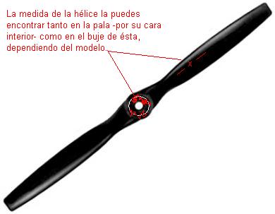

Piensa que las medidas que te he puesto son en pulgadas.Cada pulgada son 2,5cm,por eso la pala que tienes tu es una 10/algo.Esas medidas han de estar marcadas en la pala,miratelo.
Seguro que es una 10/6 o una 10/7(10 pulgadas de longitud= 25cm/el paso que sea..)
#1052158
En la imagen se aprecia lo que te dice el compañero j242lu; la medida la puedes encontrar tanto en el frente de una de las palas -por su cara interior-, como en el buje de ésta (ésto es el núcleo cilíndrico que conforma el eje), y estará grabado alrededor de dicha zona, en su parte frontal, que es la que tiene contacto directo con la arandela y la tuerca del motor :wink:
