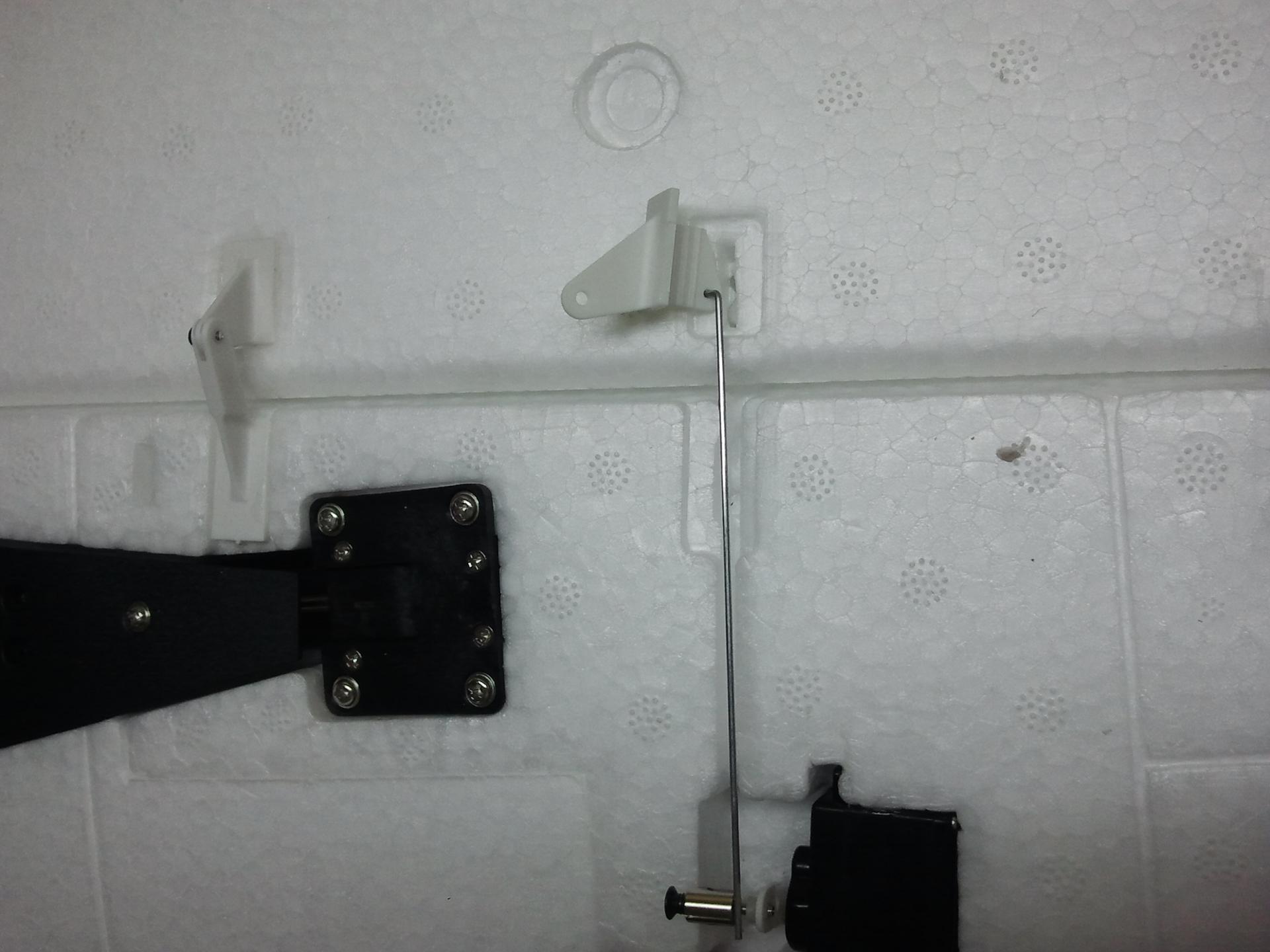

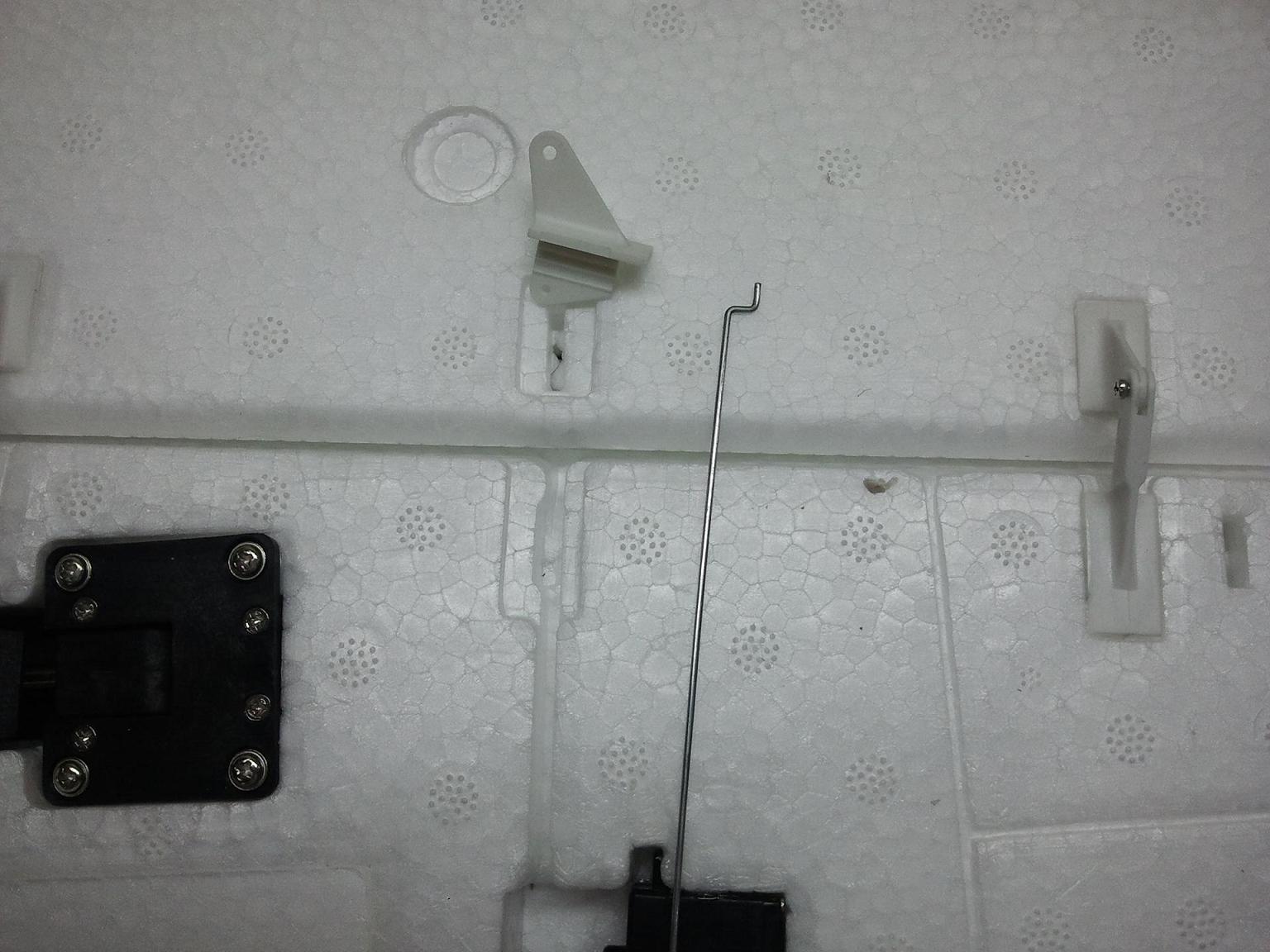

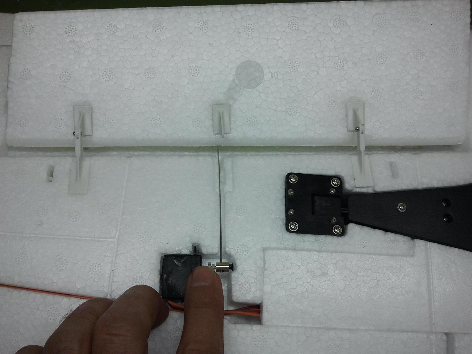

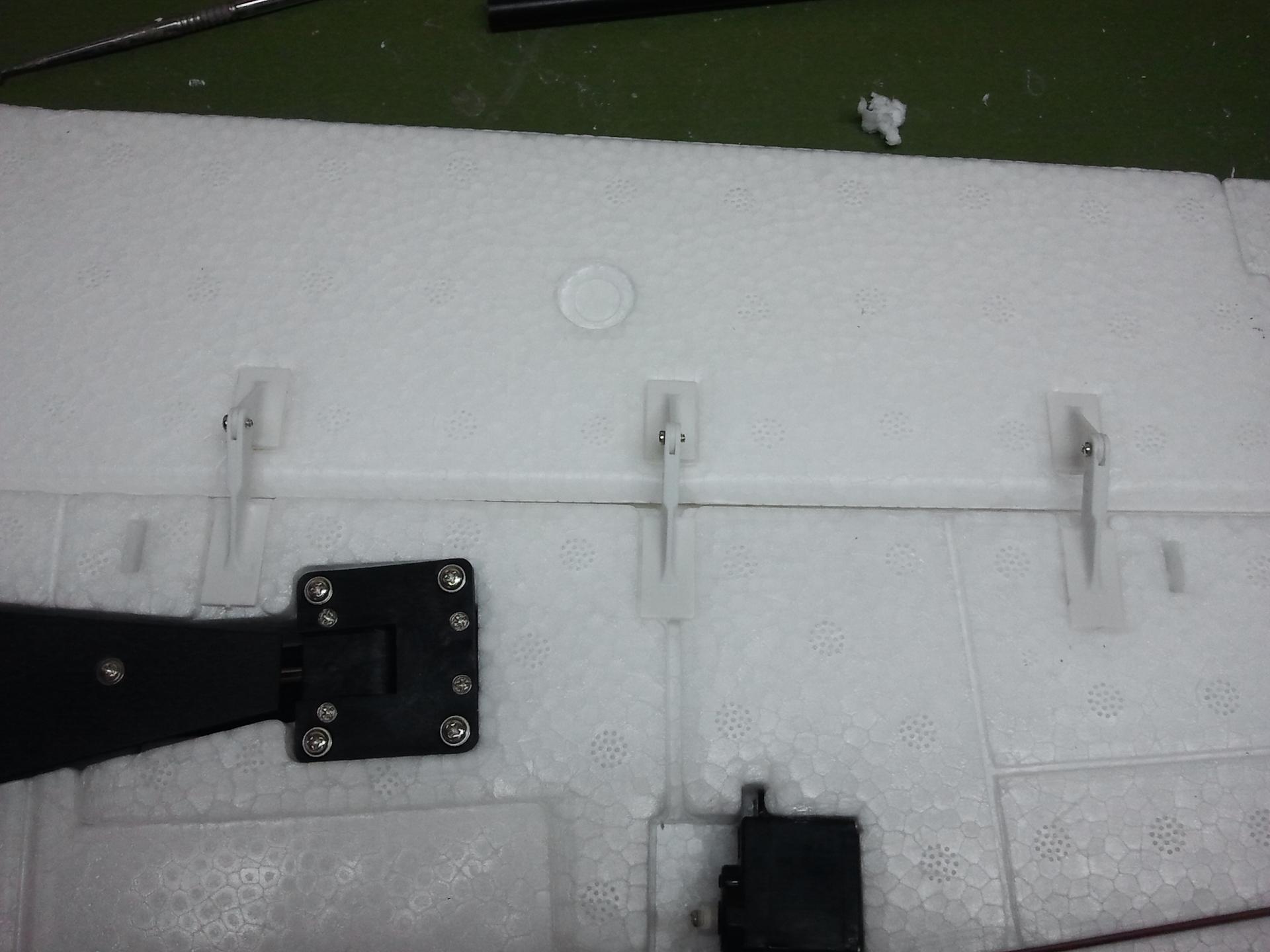

Es un avion al que no le hacen falta para aterrizar ..pero...enpece y me lie... :!:
Bueno e echo los flaps de esta manera, en vez de tirar de ellos para hacerlos bajar, los empujo, para hacerlos bajar.....no se si es la mas correcta pero despues de mirar y mirar es la que mas me convenció... tengo que terminar de ajustarlos....
Antes
final
despieze
enseño , pero la barilla la paso por el abujero donde coloco la pestaña de plastico.
Última edición por Ponys el Jue, 09 Feb 2012 13:20, editado 1 vez en total.
#1117715

No entiendo lo de los flaps, si empujas son spoilers porque los flaps suben ....... si halas bajan y son flaps, a menos que tengas el canal o el servo invertido
Te reitero mis disculpas por la demora en responderte.

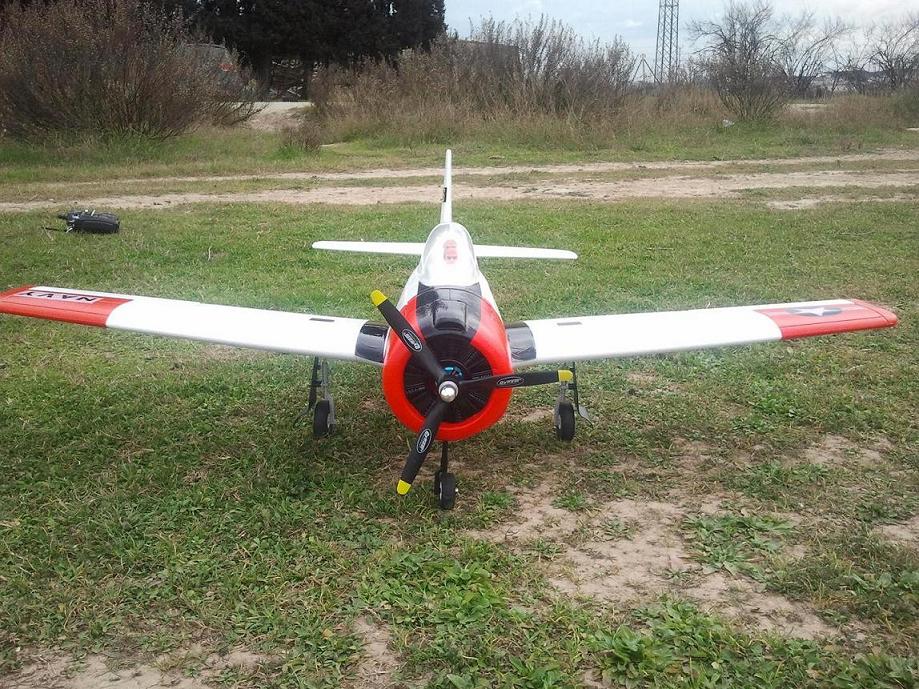

No,disculpas no, pa22, mil gracias, a ti ,por dedicar tiempo, a enseñarme mucho y bien.
foto trojan T-28

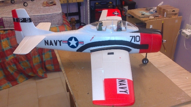

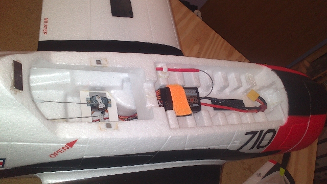

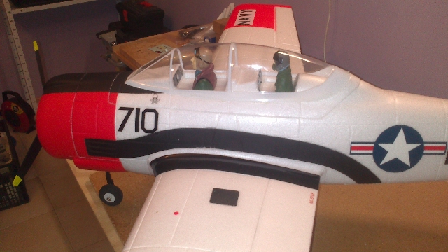

Por Merlin_nuevo
#1275379
Nada, todavía no la he estrenado, estoy esperando el bendito tornillito que según me dijeron en Tormodel me lo enviaron el miércoles, lástima que se atravesó el 1º de mayo, y se retrasó el asunto. Este fin estuvo muy bueno en nuestro campo, para estrenar un avión: Cero nubes y vientos de 4Km/h. Bueno a esperar a ver si el fin que viene está igual o mejor que este, y por supuesto que el tornillito llegue durante la semana.
Cetrero, en el "banco de pruebas", la he probado con lipos de 2200 y de 2650, y con ambas queda bien equilibrada, sólo hay que adelantar un poco la de 2200 y atrasar un tanto la 2650, seguramente en el estreno la llevare un poco morrona, aunque el plan es a corto plazo mejorarle el variador y ponerle lipos de 4S. Pero bueno, no nos adelantemos a los acontecimientos y a ver que pasa.
Una advertencia, por si alguien se compra este modelo: Me puse a hacer el trabajito de soldar los cables y conectores de los leds, pero no vale la pena, dichos leds casi no brillan, ya había visto este comentario pero no le hice caso; así que si alguien quiere ponerle luces es mejor cambiarle las que trae por unas en condiciones, lo bueno es que todo el trabajo de acanalado ya esta hecho.
También aproveché para ponerle unos imanes extras a la cabina, en la primera foto se puede ver uno.
En fin unas fotitos, mientras tanto.
Y un vídeo del tren retrátil. :D http://youtu.be/HiMXuS6mvmY
Todo bien ordenado.
