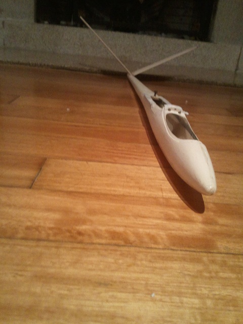

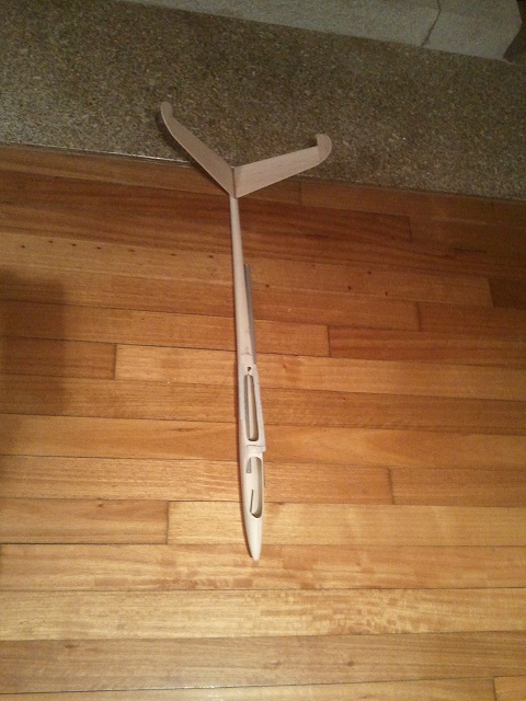

Es un velerillo hecho en casa, con fuse de fibra cola de balsa y alas de pores enchapadas en balsa.
Visto asi tiene pinta bastante agresiva para ser un bichejo de 1500
asi tenia pensado poner el tubo, aunque no hay mucho sitio

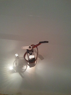

Sigamos con el montage, este es el servo que le voy a poner para profundidad, recuperado del cajon de los recuerdos

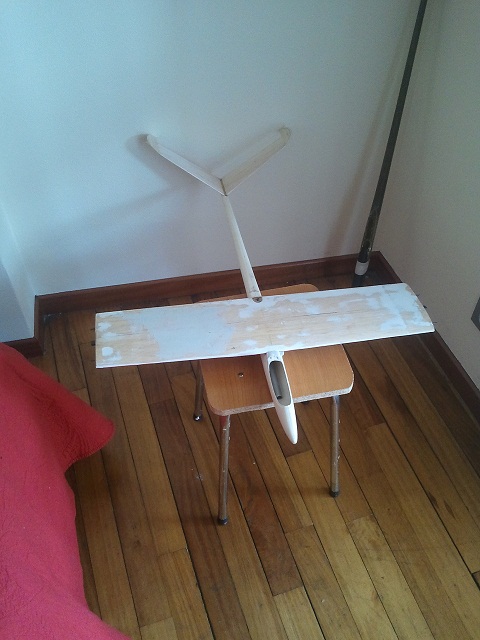

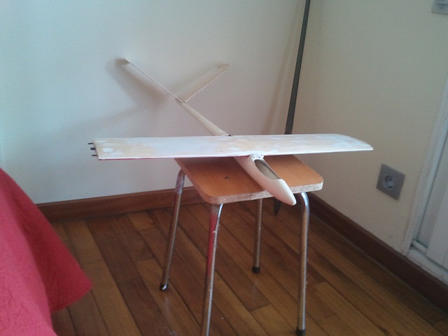

#1211786
Bueno os dejo unas fotillos de la presentacion del tramo central del ala, "ala avion, avion ala", (chiste malo y facil), finalmente optare por poner ese servo pegado encima del tubo de lastre, asi equilibro mejor y dejo mas espacio para baterias y receptor que el fuselage no anda sobrado de espacio.
