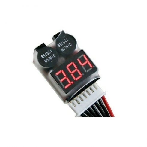

hola de nuevo he adquirido esto para el tucan para un control total de las lipos.
Tiene una alarma la cual salta cualdo el voltaje de las celdas baje de lo que le estableces.
Ya me diréis que opináis al respecto.

yo tengo uno igual y ya he opinado sobre este aparatito en este foro, pero primero pruebalo tú y después te digo mi opinion, no quiero condicionarte.

ya que te he dejado con la mosca, te explico. Estos chismes van muy bien sin consumo, es decir, con el motor parado lo conectas y te miden fiablemente la carga, pero cuando le das motor a tope, se produce un pico de amperios que hacen bajar los voltios rápidamente, despues cuando aflojas se vuelven a subir.
A mi por ejemplo, programando el chisme a 3.2V por celda, cuando llevo volando unos 2 minutos, le doy motor a tope para hacer una trepada o acelerar y empieza a pitar como un loco, si cortas motor, se calla y después con 4-5 min volando a medio motor ya pita y no se calla. Sin embargo, las lipos están perfectamente, cargan y descargan bien, los vuelos me duran 6-8 min, bajan al 9 ó 10 % de su capacidad y a 3.5 v por celda, medido con un buen checker de baterias, por lo que estos chismes de pocos euros, creo no son muy fiables. Van bien para motores de poco consumo, pero no con los de más de 20-30 amp.
A ver si puedes volarlo este finde nos cuentas, que el mio está esperando sus hélices.
Por geko
#1246313
Yo creo que no es que sea fiable, lo que ocurre es que la batería funciona así. No puedes pedirle que el avisador suene cuando la tensión vaya a ser de 3,5V en el futuro cuando el avión esté en tierra.
El aparato cumple su función sin necesidad de mayor precisión, simplemente te avisa cuando la tensión de la batería baja de la que le programas. Hay que tener en cuenta que si la batería baja de 3,2V, baja de 3,2V, luego cada uno tiene para con sus baterías los cuidados que mejor le parecen.
Está claro que lo mejor es disponer de telemetría y, a ser posible, que cante la tensión cada 15sg para no tener que desviar la mirada. :lol:

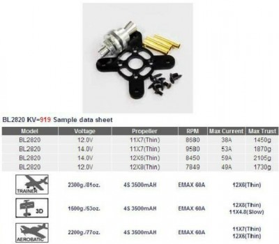

Veamos las especificaciones del motor.
Descripción
BL2820 - Motor brushless EMAX Incluye:
Conectores 4mm soldados ya en el motor y las respectivos conectores hembra para ponerlos en su variador.
Soporte en cruz para el motor y tornilleria.
Portahélice 5mm de aluminio.
Parámetro Valor Observaciones KV 919 revoluciones por minuto / Voltio
Empuje 1.450 g / 2.105 g 3S/4S
Batería Li-Po de 3-4 elementos (11,1V -14,8 V)
Diámetro eje 5 mm
Tamaño 30 mm diámetro x 20 mm
Dimensiones del estator
Corriente máxima 38 / 59 A
Variador recomendado: 60A <60s (3S/4S)
Peso 144 g Valores máximos Max RPM 8.680 / 8.450
Revoluciones por minuto (rpm) 3S/4S
hélices recomendadas: 11*5.5 - 11*7 - 12*6 - 12*8
aqui nos dicen que las helices a 4s seran las mas chicas y a 3s seran las mas grandes.
Asi que con 4s podrian ser la 11x7 y la 11x5.5
Y con 3s la 12x6 y la 12x8.
Ahora a 3s, es muy dificil, pero se uede utilizar para el calculo 3 watts por gramo de peso.
asi que 144 x 3= 432 watts y a 3s serian 39Amperes maximos para este motor.
Aqui quedaria la 12x8 y posiblemente la APC e 13x6.5 previa medicion de los amperes, (que no pase de 40)
Ahora a 4s, lo mas que se puede utilizar el motor es 4 watts por gramo de peso.
asi que 144 x 4= 576 watts y a 4s serian 39.7Amperes maximos para este motor.
Aqui quedaria la APC e 11x7 y mucho mas olgada para el motor la APCe 11x5.5 medicion de los amperes, (que no pase de 40) para la 11x7
En lo que se refiere a las RPM yo esperaria de un motor, al menos:
11Volts * 919 *70% =7,076 rpm. menos de estas en el motor se sobrecalentara.
14.5Volts*919*70%=9,327 rpm. menos de estas en el motor se sobrecalentara.
Cualquier motor que te de menos RPM de lo que te marco en estos parametros , significa que la helice es muy grande, que el voltaje tambien, que se esta sobrecalentando, que trabaja en muy baja eficiencia.
Tambien consume muchos amperes y no durara mucho.
Yo creo que si usas este motor a 60A, el motor se caera a medida que se use y terminara quemandose.
Ademas mas del 40% de la energia utilizada se convertira en calor y no en trabajo en la helice.
Por eso para tu modelo, que requiere helices de 12 y 13 pulgadas, yo recomiendo motores de casi 200 gramos de peso y Kv de alrededor de 700.
Manuel V.
Por Manuel V
#1246964

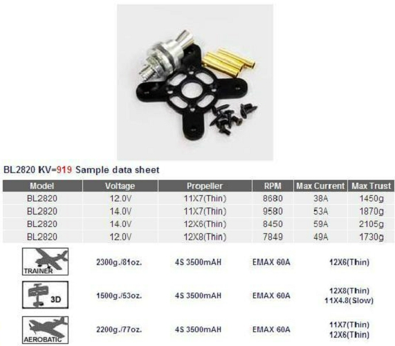

Ahora con los numeros publicados en una de las paginas.
La unica helice elegible es la 11x7 a 4slipo. aun asi me paree muy alto el amperaje y nuy bajo el empuje.
Aproximada
Volts Helice, RPM %NLS Amperes Watts Entrada Watts salida Eficiencia % Empuje G.
14 11x7 9580 74.5 53 742 537.95 72.5 1870
14 12x6 8450 65.7 59 826 526.162 63.7 2105
12 11x7 8680 78.7 38 456 349.752 76.7 1450
12 12x8 7849 71.2 49 588 406.896 69.2 1730
Un motor al usarlo a su maxima potencia y de acuerdo a sus lecturas, podemos determinar 2 parametros.
Primero el % no load speed.
Que el el porcentaje de las RPM que daria sin carga.
Asi un motor de 919 Kv a 14 volts nos daria sin carga 12866 rpm.
Pero al dar con carga 9580 rpm, entonces su %NLS es de 74.5.
si este baja de 70%, el motor esta muy cargado y no es nada bueno.
Segundo. La eficiencia.
La eficiencia es el porcentaje de la potencia de entrada. Amperes x volts por la potencia de salida.
Donde la potencia de salida es el trabajo medido en watts hecho por las helices.
Aqui como no se que heices usaron, no puedo consultar con las bases de datos.
Pero es muy comun que la eficiencia sea unos 2 puntos por debajo del % NLS.
Igual un motor con eficiencia por debajo de 70% se calentara mucho y no se debe de usar asi, es preferible disminuir la helice o el voltaje.
Manuel V.

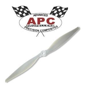

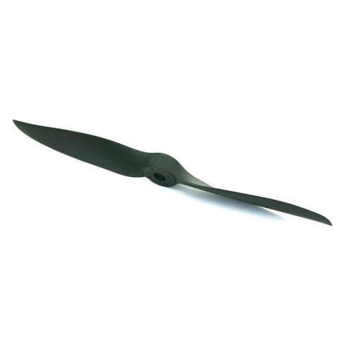

Por otro lado he estado mirando las hélices. La hélice apc la he encontrado, pero mi pregunta es la siguiente.
Por que son tan diferentes las hélices de otras marcas que la apc? en la forma me refiero siendo el mismo paso 11x7?
La curvatura es completamente distinta. rectificame si no es asi, pero es la misma la que se utiliza para glow que para eléctrico? creo que no verdad?

Se supone que si te lo va a levantar bien., pero debes dejarlo correr antes de aplicar elevador.
Todas las marcas ofrecen helices diferentes, por lo tanto no son iguales.
La primera que me pusiste tiene mas carga y es parecida o igual a la que puso seven, que nos dijo que era muy ineficiente.
Las apc son de mejor calidad y bastante eficientes.
Las hay APC E de electrico. Sport para Glow y SF de slow flier.
Regularmente para un modelo mediano se usara la APCe, que es la que debes comprar.
La APC SF no te sirve ya que carga mucho y te quemaria facilmente tu motor. ademas solo son para bajas revoluciones. son muy anchas y delgaditas.
Las Sport de Glow tienen una carga parecida a la E, pero son gruesas y pesadas, en un golpe primero se dobla la flecha del motor electrico antes de quebrarse, esas no las debes de usar.
Aunque algunos obtienen muy buenos resultados con las de 5 y 6 pulgadas para velocidad.

Desastre total en el segundo intento. El avion sigue tirando a la inversa del movimiento de la helice. Despues de varias comprobaciones el avion se ha estrellado y con peores resultados que la primera vez. No se desesperado 100%. El golpe ha partido el avion todo el morro. En fin a volver a reparar pero el miedo se ha apoderado ya con mi duda de que si podra algun dia volar el avion. Intentare colgar el video para que se vea la reaccion.
Por seven
#1248191
no sabría decir las causas, solo puedo decir que ese tucan no vuela como el mío, pocos aviones he tenido tan nobles y neutros como el Tucan. Este finde he vuelto a volarlo después del arreglo que tuve que hacerle y no ha cambiado en nada su configuracion de vuelo, ni se ha enterado del arreglo.

Creo que el resultado de esto es causa del motor, no es capaz de tirar del avión.
Mala elección. En fin tengo dos posibilidades , o pasar de este avión cosa que cada vez tengo mas claro.... o comprar un motor mejor.
estoy mirando posibles candidatos.
O pasar de este avión y comprar el calmato sport.... no se se me quitan las ganas de todo ya.

¿que hélice y que marca estás usando?
con ese motor tiene que volar, seguro, otra cosa es que te pase como a mi, que la hélice no sea la adecuada. ¿conoces a alguien con mas experiencia que pudiese probarlo? yo cuando era novato siempre le dejaba al mas veterano de mi club que lo estrenase, si él lo veía bien, me lo pasaba. No siempre salían bien los estrenos.

Hola seven; pues bien la hélice que utilizo es la que me recomendó manuel v.
compre la 11x7 e APC
La primera sensación que tuve al ponerla y al encender motor es la limpieza de sonido que tenia.
En el primer intento llevaba la 12x6 y no sonaba igual.
