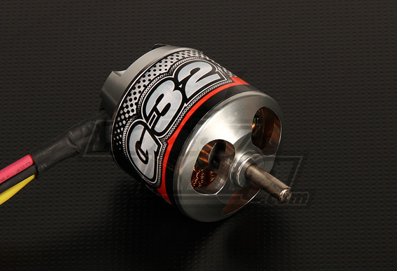

Como te decia anterirmente, ocupas un motor de 200 a 250 gramos.
Un 4250 quedaria bien con 4slipo.
pero el Kv debe de ser de alrededor de 800.
Este te daria buen desenpeño con la 12x10 y la 13x8.

Yo estoy con Manuel_V. Creo que el motor que te indica (G32) te dará lo que necesitas y sin forzarlo.

Motor g32 espero que entre bien en el hueco, con los cables quedara justito, el 3548 entra sin problemas:
http://www.hobbyking.com/hobbyking/stor ... Search=g32
http://www.hobbyking.com/hobbyking/stor ... 770kv.html
Lipo 4s entre 3000-3200, entre 320-350 grs de peso para que no sea muy pesado.
Servos? 5 servos de 17 grs, tipo midi, hueco 29x13 mm. Si quieres el del elevador que sea Metal gear, aunque yo puse todos plastico y no fallan.
Helice para esos 2 G32 recomiendan 14x8 ó 14x10

Con el Turnigy Easy match G32-770 con 4slipo seria para estas helices.
Con 4slipo y APCe 12x10, 2 kilos de empuje y una velocidad de 110 KPH.
O APC e 13x8, 3.3 kilos de empuje, velocidad de 88 KPH.
Un ESC de 60-70A.
Bateria de 4s2650-3000.
