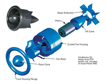

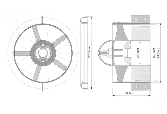

.A priori tiene que ser un tubo de dimensiones considerables (pero eso ya te habrás informado), en las turbinas eléctricas (EDF), se utilizan stator para contrarrestar el giro que toma el aire al salir de las palas y volverlo más lineal consulta nº de stator, paso etc.. dependiendo del flujo que tengas de partida, es una idea.
También tengo algo de formulación de de EDF pero no lo puedo colgar en el foro por incompatibilidad de formato, si quieres te lo paso por emilio.
