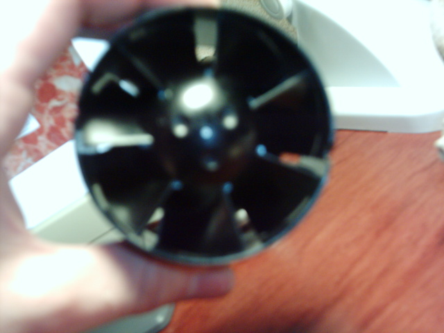

hola yo tambien he probado esas turbinas hechas con secador y solo puedo decir que tienen un rendimineto superior al de algunas edf del mercado yo compre una a madrid hace poco y me daba con un 480 y 9'6v 220g de empuje frente a la de mi secador que me proporcionaba unos buenos 300g con la misma motorizacion de todas formas estoy a la espera de un brusles de 3200kw y lo probare aver si aguanta de todas formas el secador que os comento tiene las palas de poliamida 6.6 es un material altamente resistente y dudo que no aguante hos pongo una fota de esta edf de secador

#212653
