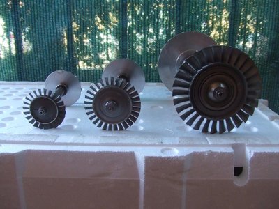

Te dejo una foto de una de las piezas mas pequeñas del mercado ....y una un poquito mas grande, solo 115 mm más.

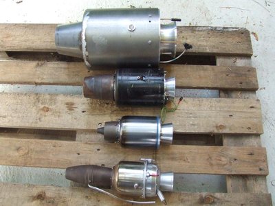

rotores de 66 , 84 , 130 mm respectivamente
Es de agradecer que alguien de vez en cuando le de un empujón a ciertos hilos, aunque no haya muchas respuestas del personal, el que mas y el que menos siempre está atareado con otras cosas, es de lógica que haya pocas respuestas a estos temas, máxime cuando son un tanto peculiares y de difícil realización por la gran mayoría de los que leen.
Son mas populares otro tipo de hilos, pero vamos, animar esto, cuesta en realidad poco, como decía tengo unas “pocas” fotos para colocar de la ultima turbina en tamaño que tengo entre manos…claro está que no es lo mismo una foto que poder “tocar pelo”….por eso de que al natural siempre es más grande de lo que parece en una foto.
Para que puedas hacerte una idea ahí te dejo un par de fotos….donde puedes ver alguna turbina de tamaño “normal” junto a “algo” mas grande, que bien pueda ser solo para quemar queroseno….pero suficiente para mantener las ganas...
de abajo hacia arriba..JPX-240 ,KJ, turbina de 84mm y algo más grande 147-130 mm

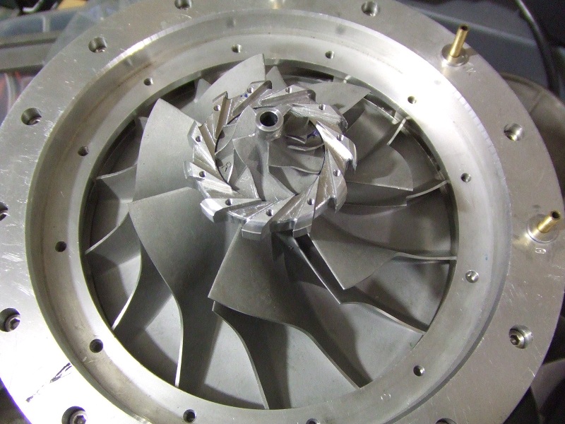

.........Si, además es que la H y la N están muy cerca en el teclado...........que te decía?... supongo que has leído que no tengo bancada expresamente para este chisme y además se ha de clavar físicamente al suelo el día que pueda probarla...sigo repitiendo que es mas grande, que lo mas grande que hayas visto de tipo comercial y supongo que nadie se ha molestado en hacer un "ejemplar" de tal dimensión. Solo me consta uno en el norte de Europa, y era radial, el resto de las que tengo noticias a nivel casero...QUE NO HAY QUE CONFUNDIR, con las comerciales...que hay alguno que no se entera...son mas pequeñas que esta, se ha de tener en cuenta que esto lleva solo dos piezas ya fabricadas...y son, de lógica el compresor que es comercial y la rueda recuperada de la chatarra de una APU...el resto está como siempre fabricado en casa.
220mm de diámetro exterior X 320mm, sin escape ya son dimensiones cercanas a una olla exprés......excepto el túnel y cámara que es de inox , el eje en titanio ...el resto es de aluminio...a modificar, ya que en breve tendré la tobera de aspiración en carbono...gracias a un amigo que trabaja dicho material.
Bueno pues eso, que de momento no se lo que achucha. Ya te enteraras...el día que esto vaya bien, y no porque se escape y caiga en tu balcón, que ya te gustaría....ya se colocará el evento en su momento, donde se “pueda ver”.
