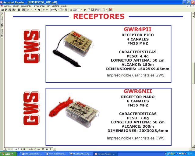

Con respecto al receptor, cual veis mejor el gws micro de 4 canales o el pico 4 de act.

Por esco
#18985
No compares receptores, el GWS llega.... pues lo que llega, el ACT te garantiza mas de 1 Kilometro.
Tito.
Por cacer
#18993
Por lo que he leido en sus caracteriticas, el GWS puede ser perfecto para indoor por peso y precio, pero en ningun caso para exterior.
Yo prefiero el Shuzle de 4 (Peque) y 8 (Pa casi to)
Por Jorge_Garcia
#18994
Hola tío esco and company! :D
Es cierto que el ACT es mejor receptor. Me explico, que antes no he matizado correctamente :oops: , teniendo en cuenta la envergadura del avión lo vamos a tener que volar casi alrededor nuestro, por eso no le he dado la importancia que debiera al alcance del receptor, pero tanto cacer como esco tienen razón es mejor que optes por el ACT.
Pásame ésta tío esco, que ha sido un desliz :D

Pues muchas gracias a todos por las aclaraciones. Como bien dice Jorge el receptor tampoco es que tenga que tener un alcance de 1km puesto que a 100metros el avion dejara de verse (es un peillo de avión,jejeje).No le regañeis al pobre de Jorge que bastante tiene con responderme toas las preguntas que les hago :wink:
