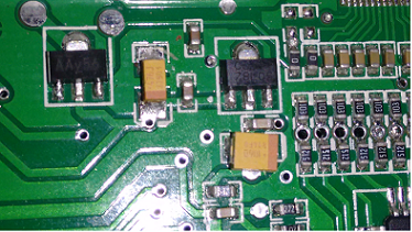

Después de recibir mi flamante turnigy 9x y el entrenador, todo ok empiezo a volar y me doy cuenta que cuando llego a los doscientos metros pierde señal con los consiguientes aporrizajes, pienso que es el receptor, pido dos mas y los pruebo, nada todo sigue igual, bateria ? nada sigue igual, empiezo a pensar en fallo de emisora y garantía, entre prueba y prueba cambio la polaridad y emisora frita, se acabo la garnatia.
No me queda otra que tirar para adelante, y con la ayuda del foro desmonto y no veo nada churruscado, aunque cuando la churrusque vi un resplandor por dentro.
En el foro encuentro mucha informacion pero en mi placa nada se delata como quemado, así que midiendo con el polimetro veo que el regulador de tensión 78L05 no me da la tensión que indican en ese post http://www.helicopterosrc.net/index.php?topic=8027.0 Bueno pues a cambiarlo, lo encuentro aunque no con la misma forma en una tienda electrónica 0.5€.
Buscando

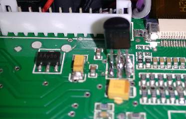

Mucho cuidado al desoldar pues este componente esta pegado por detrás con estaño y si le dais mucho calor se estropean la pistas mejor creo desoldar con soldador de aire caliente, sueldo el nuevo y perfecto, así queda.
Soldado
