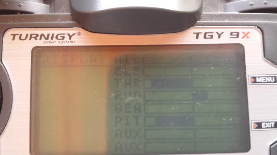

Estoy iniciándome en el mundo de los quad, el caso es que monté un quad con una placa kk blackboard (también tengo una HobbyKing Quadcopter Control Board), como emisora uso una Trunigy 9X con receptor original. Tras tenerlo todo montado y conectado armé la placa y realice algunos vuelos de prueba sin mucho éxito... :roll:
Tras algún despegue accidentado el aparato se llevo un impacto fuerte y rompí las hélices, por lo que me lo lleve al banco de pruebas y cual fue mi sorpresa que desde entonces no consigo armar la placa.
Lo primero que hice fue cambiar la placa por la HobbyKing Quadcopter Control Board que también tenia, seguía igual.
Entonces pensé que el receptor de la radio se habría dañado con el impacto y he sustituido el receptor y los cables, pero sigue sin armar la placa. El receptor esta vinculado con el mando porque la luz del receptor se enciende y apaga al hacerlo el mando.
Lo único que me quedaría es sustituir el mando, que no lo he golpeado y tiene 2 meses de vida, por lo que me extraña que sea el problema, pero no tengo otra idea.
He probado a configurar nuevamente el mando siguiendo indicaciones que encuentro en Internet.
¿alguien puede indicarme alguna otra prueba que pueda hacer?
Otros datos:
-He vuelto a cargar los frimware a las placas.
-Mientras esperaba la llegada del nuevo receptor he intentado usar el mando en el PC como simulador, desconectando el modulo que viene en la parte trasera, el cual he vuelto a colocar. ¿esto puede romper algo?
-Para armar la placa como siempre con el stick izquierdo abajo y moviendo a la derecha(es como la armé antes del incidente).

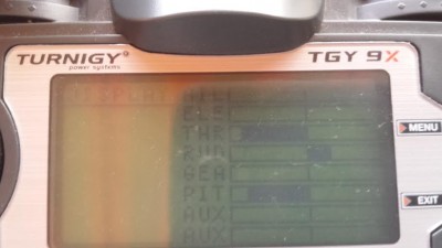

-Adjunto una foto de lo que me muestra la sección display cuando pongo el stick en armado(disculpad la calidad).
Muchas gracias por adelantado.

Mira también que los trims de la emisora estén a cero y que no tengas nada de dual rates o
exponenciales programados, a ver si la placa detecta eso y por eso aunque lleves el stick
físicamente al extremo, realmente no lo hace en programación y por eso no arma la placa.
Ya nos contarás si hay suerte. Un saludo.

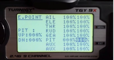

Muchas gracias a todos por vuestras respuestas. Ya lo tengo solucionado :wink: , efectivamente la solución consiste en poner PIT a cero.
Adjunto una imagen de como me funciona por si a alguien le sucede lo mismo.
Que sería de las manifaceros sin la ayuda de la comunidad, muchas gracias!
