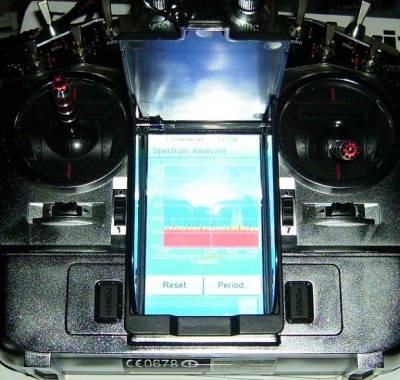

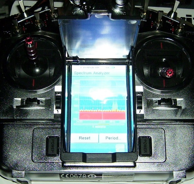

Pero bueno por lo demás estoy bastante contento con ella pq vuelo bien y sin problemas. Otra cosa en el firmware 1.0.8 hay un menú que aparece un barrido de la banda de 2,400 ghz al 2,480 ghz, es la única diferencia que he apreciado al del 1.0.7 y por lo demás bien pero sin poder cortar todo el mando del gas con ningún switch.
