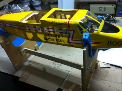

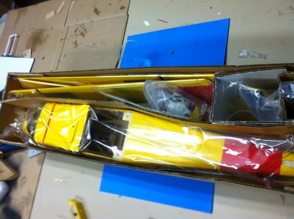

Abierta la caja , todo viene bien colocado, las piezas separadas en bolsas de plastico y hasta los herrajes individualizados tambien en bolsas mas pequeñas por grupos, segun su montaje. He de decir que sorprende tanto la calidad de la semimaqueta, como el plastico serigrafiado que la recubre como las piezas pequeñas. Viene pegadas bisagras, montados los Kwinlink etc .Incluso viene alargaderas para servos y cables para el montaje de variadores, cables en Y ...

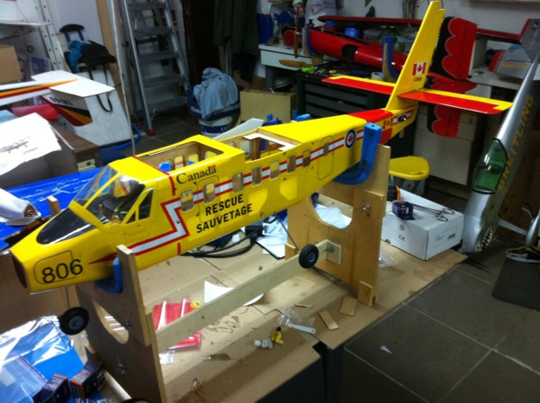

El trabajo se limitara a pegar la cola, alas y meter toda la electronica.... dejo alguna foto de como va la cosa.
la caja recien abierta

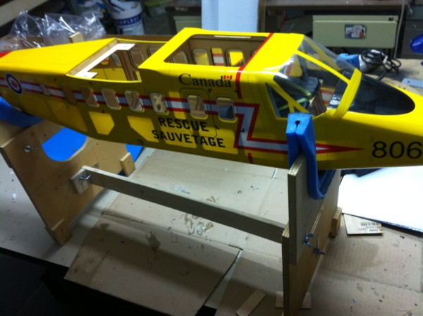

subido al banco de trabajo

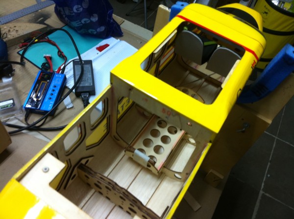

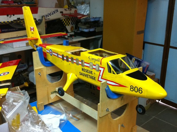

un vistazo al interior, que se ve muy aligerado

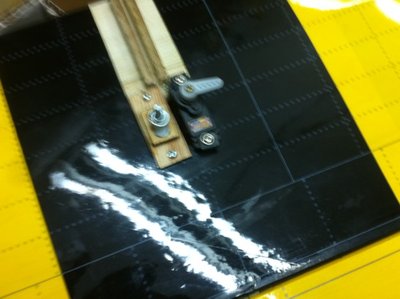

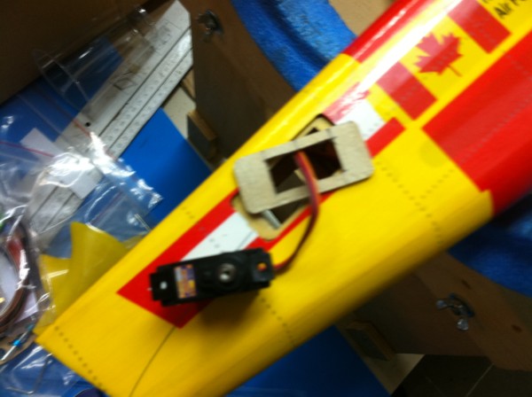

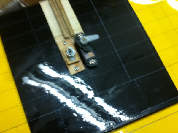

He utilizado estos servos chinos con piñones metalicos, no se ven bien en la foto, que ha quedado algo borrosa . Son ligeros , potentes y creo que suficientes para mover todos los mandos. La cola lleva dos, otros dos en alerones y uno mas para la dirección de la rueda, conectado mediante una Y con el servo de timón de dirección, total 5 servos.
El kit tiene tambien unas piezas en CT preparadas para colocar en ellas este tamaño de servo pero hay que buscarlas en el interior del avion, pues no vienen en las bolsas de piezas.
uno de los servos de la cola

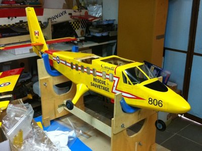

Asi quedo la cosa hoy.

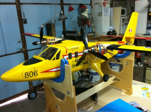

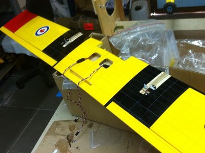

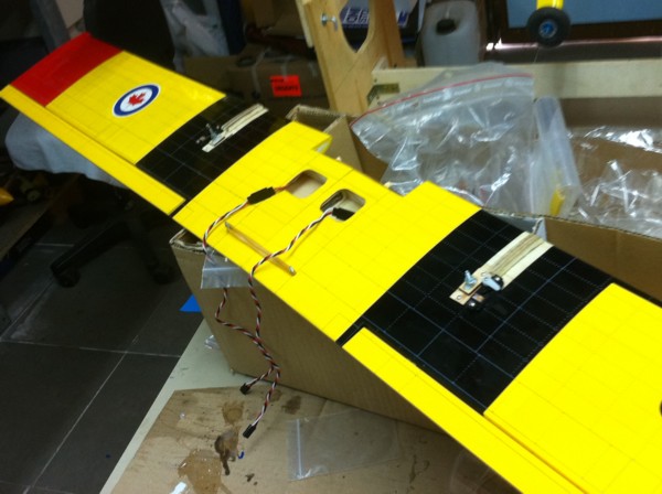

La Bayoneta de las alas, es de CT de chopo, malo, malo, malo y encima aligeradas. Supongo que esta estudiado y no hace falta mucho mas, pues las riostras inferiores van a efectuar parte del trabajo de la rigidez del ala. Yo, por si acaso, he construido una bayoneta de CT filandes de 3 mm que me ha parecido mucho mas segura. Pegadas con epòxi, previamente meti los cables : alerones y los de variador.

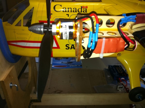

Preparado el montaje de las bancadas de motores y electronica de los mismos.
seguiremos
fuelaje, practicamente terminado
alas ya pegadas y con cables metidos
detalle de servo+ pieza donde se sujetan las riostras en cada semiala

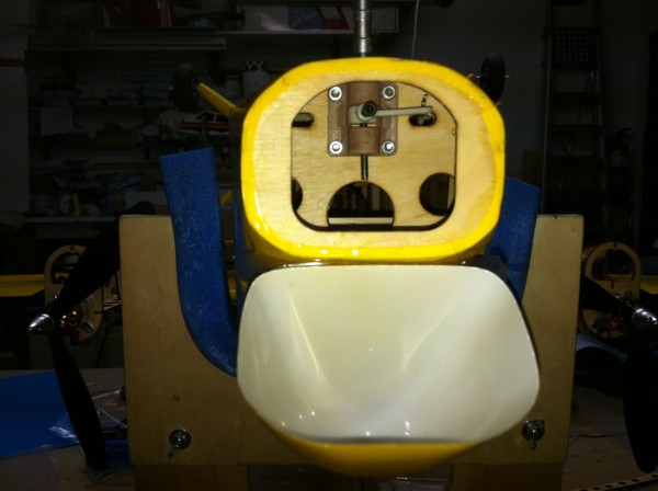

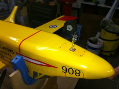

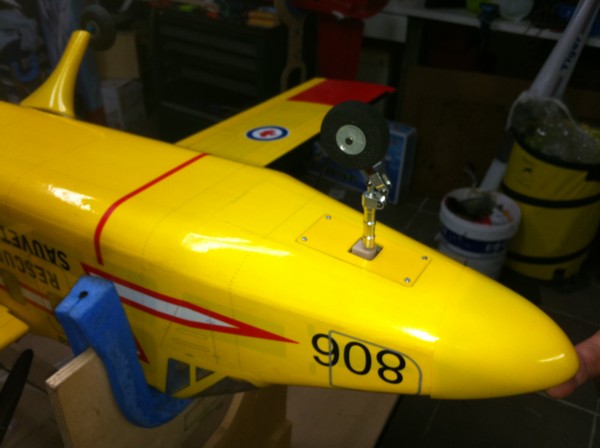

La rueda delantera la he cambiado como me aconseja mmontes en un privi.
Te gusta mas? 8) a mi tambien ; la amortiguacion trabaja bien y trae dos tipos de muelle , para mayor o menor dureza.
una foto del interior del morro, ya viene montada la direccion y es accesible con un destornillador para mejores ajustes...

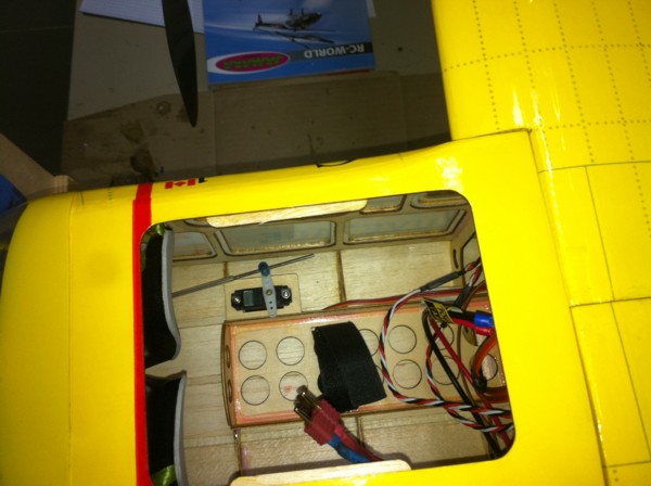

Una vista del interior de como va colocado el servo de direccion , que se conecta con un cable en Y (incluido) con el de cola. Se ve tambien la plataforma para colocar la bateria. Una de 3300 mah y 3S queda feten

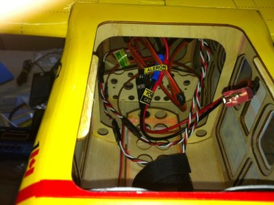

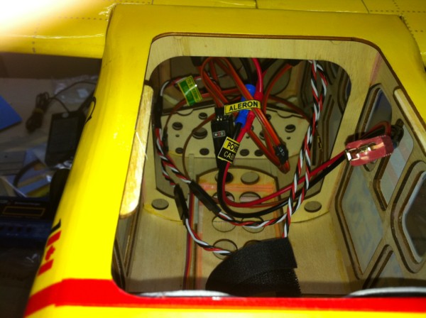

otra mirando hacia atras con todos los cables que salen del ala y los que vienen de la cola..... :? hay que hacer algo quedan fatal asi
Tambien se ven las dos cuadernas que atrapan al tren de aterrizaje principal , las de los agujeros donde se meten 5 tornillos...

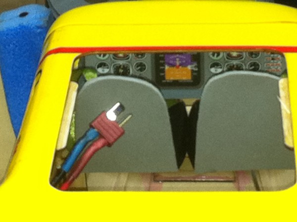

un vistazo hacia delante, el cuadro de mandos y los asientos .... pues que quereis que os diga, como ya viene hecho pues bien , creo que no merece trabajarlo mas

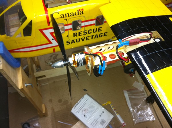

ahora un poco sobre las cabanas de los motores y como va quedando la cosa ... la verdad una gozada para la visual

Es guapo .,guapo , pero lo que no me hace tilin son los conectores de bateria tdeam , dan muchos sustos y terminaras canbiandoselos, SALUDOS

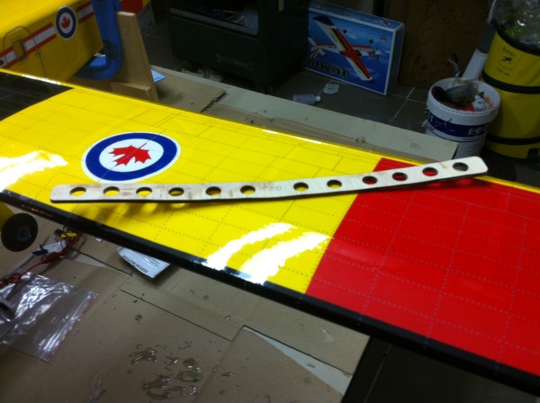

Esta es la bayoneta de las alas, asi de blandengue y fragil, de contrachapado de chopo...
le meti una de CT filandes de 3 mm que entra justa y arreglado el problem y la duda de si iba a aguantar o no

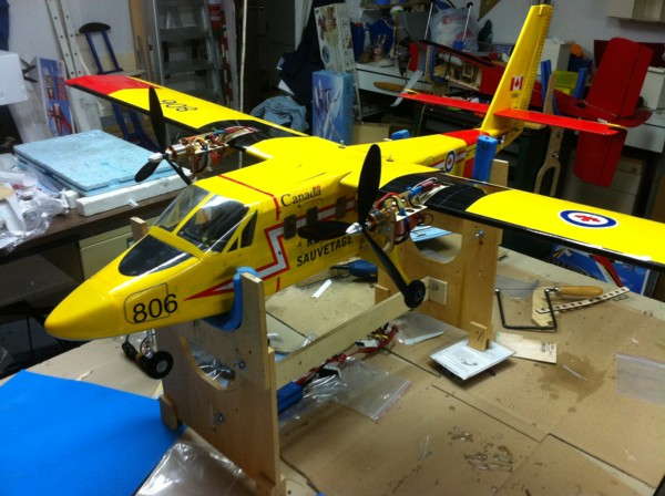

Bueno, pues ya solo queda probarlo en vuelo, ajustes y poner los capots de los motores...
este es el aspecto de hoy
contaremos resultados.
