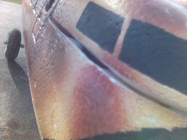

Hola.

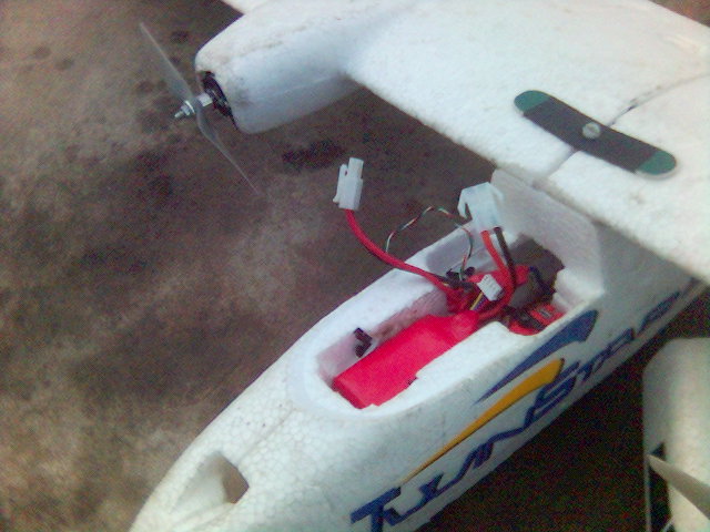

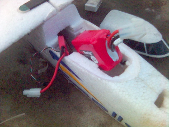

Jumper aquí te pongo fotos de dos con las mismas baterías.
Por tae
#417574
Jolín, solo ha salido una. Te pongo otra.
Como verás van tremendamente ajustadas, tanto que si no rebajo el elapor, temo que se pueda abrir. La cabina no cierra del todo asi que habrá que limar algo su parte inferior. Vuela fenomenal, aunque noto la diferencia de peso respecto a la de 2300mA de RC material.

Pues mi recomendación es la de himodel:
1- cabe perfectamente y ajustadita, ajustas el C.G de P.M. Rebajando un poquitin la parte inferior de la cabina (2 o 3 mm del railito que tiene la cabina para anclar en el TWIN cierra perfectamente, yo lo hice ayer en 1 minuto antes de volarlo ayer y cierra de muerte).
2- Duración 30 minutos dando caña, 40 si vas de paseo. Con dos brussless 2408/21 no necesitas más para ese avión va que chuta. Ya pondre un nuevo vídeo pero es grande y hace falta tiempo, paciencia.
3- El peso a este bicho le da igual, al menos lo que pesa esta batería. Sube en vertical un buen rato, despega en 3 metros.
4- Si le quieres poner un sistema de cámara, lo suyo es brussless y esta Lipo así tirará y te durará un buen rato que es lo que pretendes.
5- Si puedes hacer el pedido con alguien los gastos de envio te saldrán tirados, además puedes aprovechar para pedir otras cosillas que salen muy baratas, además por ahora y ya llevamos tiempo la baterías de himodel van chapó, hasta dos de ellas las bajamos por debajo de los 3V por descuido y tuvimos que cargarlas como N-MH porque no las detectaba el cargador, y luego han cogido toda la carga y van como nuevas. :D
