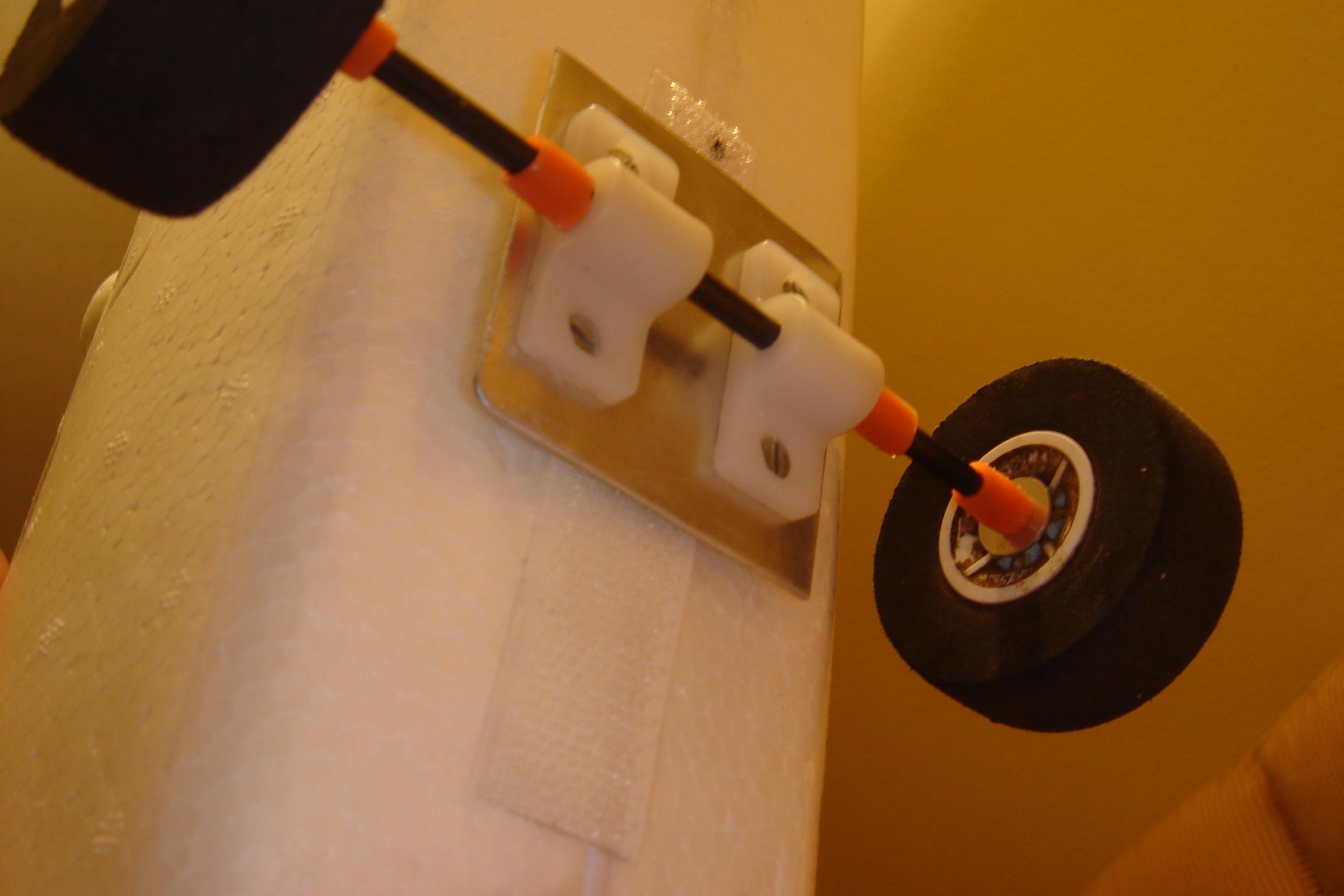

Me ha llevado un montón de tiempo leer las 26 páginas del hilo del Twin Star... Ahora, cuando llego a la última, veo que está un poco parado, por lo que me he decidido a contaros cómo he preparado el tren de aterrizaje más simple para el TSII, que estrené ayer.
Con unas ruedas de goma espuma (restos de un mal vuelo con otro avión), un eje de 3mm y un trozo de latón cuadrado he preparado una plataforma en la que atornillar el eje de esas ruedas.
Lo mejor es que las he pegado al avión con... Velcro!!! Efectivamente, una tirita de velcro en la panza del fuselaje y otra en el cuadrado donde va atornillado el eje con las ruedas y... ya está. No sé lo que pasará si hay un aporrizaje violento (imagino que saldrán despedidas por ahí) pero el caso es que aterrizé cuatro o cinco veces sobre ese eje sujeto con velcro y no hizo ni intención de soltarse.
Ayer lo probé y creedme, es la mejor forma de aterrizar sobre ruedas y quitarlas para guardarlas (que era uno de mis condicionantes, ya sabéis, para guardar el kit en su caja original y en el coche).
Pegar las ruedas en la panza permite otras ventajas: como regular el CG sobre la marcha en función del tamaño de la batería (el velcro pegado en la panza tiene unos 10 cm, para ello).
Además, se produce un efecto curioso: como ambas tiras de velcro no son excesivamente anchas (1,5cm) y por tanto no están muy rígidas, al aterrizar el avión se produce un efecto como si tuviera suspensión "hidráulica", especialmente si el avión no entra muy recto en la pista por el aire cruzado.
En fin, menos de una hora de bricolaje y la panza a salvo para siempre. Por cierto, va sin rueda delantera, pero se puede dirigir la dirección con el timón de cola (de forma natural, con el aire).
Y, por último, ese tren también sirve para despegar desde el suelo..! Yo tampoco me lo creía, pero le dí al gas y en 2 metros estaba arriba.
Y todo ello, con los motores de serie y una lipo 3S-2500mah-20C.
Buenos vuelos!!
Por Oxigeno
#623278
Eso está hecho. Mañana están aquí.
#623757

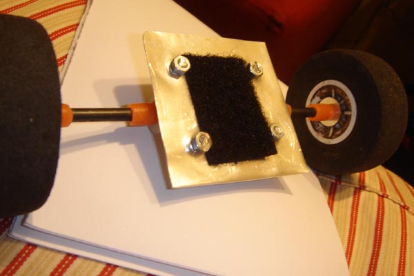

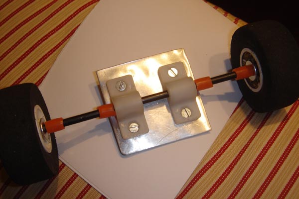

Pues como lo prometido es deuda... Aquí os pongo algunas fotos del tren de aterrizaje hecho en menos de una hora y que funciona de lujo. La gran ventaja es que puede quitarse y ponerse para que no se dañe el fuselaje y quepa en la caja original para su transporte.
Espero vuestros comentarios...! ¿Qué os parece?
Una placa de latón o de contrachapado puede servir para la base.
Con unos pasadores y unas tuercas del 3, fijamos el eje

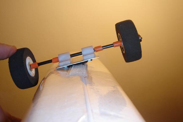

A lo largo de la panza ponemos una tira de velcro de unos 10 cm, lo que nos permite equilibrar el CG en función de la batería que lleve en cada momento
Además, fijaros en que al ser flexible se evitan roturas del fuselaje en esa zona delicada e incluso permite cierta amortiguación lateral para los aterrizajes con viento cruzado.

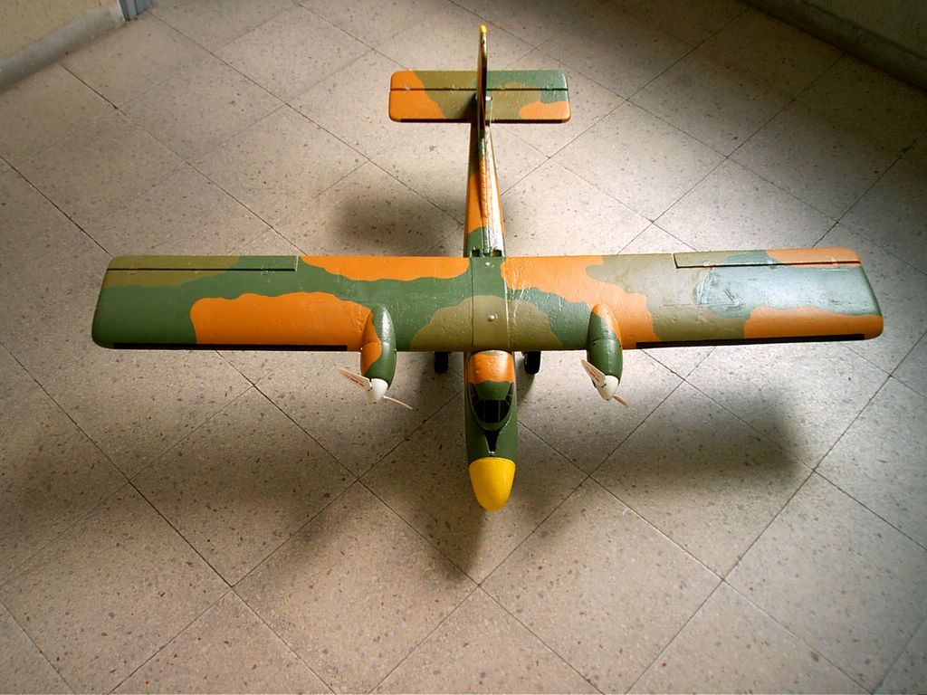

Voy a ver si soy capaz de subir alguna foto del TS-I tal y como está a día de hoy y con varios vuelos.
Vista cenital 01
TS-I experimentación.jpg (136.37 KiB) Visto 3457 veces
Por clon

Bueno, ya veo que no me ha salido. ¡Soy un negaooo! Lo que no sé tampoco es como subir varias fotos al tiempo ¿ ?
Vuelvo a intentarlo.
Vista cenital 01
Por clon
#625762

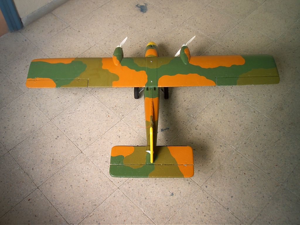

Algo es algo, a la segunda salió. Ahí va otra.
Vista cenital 03

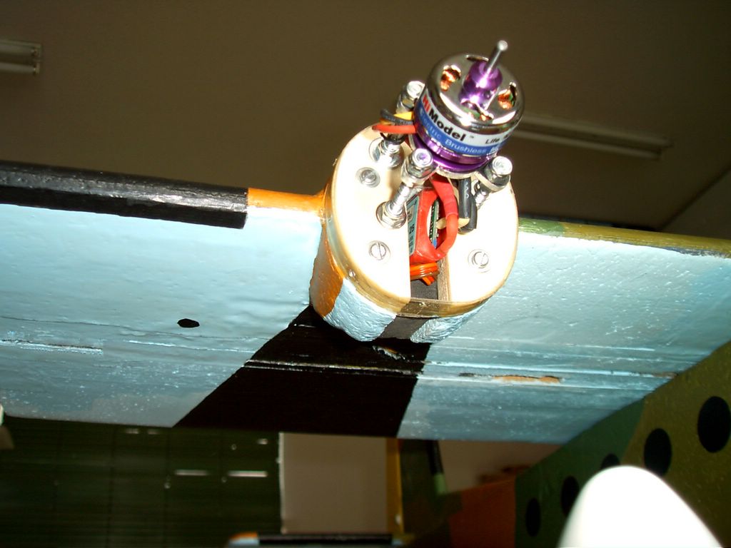

Los motores que estoy probando se pueden ver en esta dirección:
https://www.himodel.es/product.php?prod ... 250&page=1
Dan un empuje de unos 700 gramos cada uno con Ly-Pos 2s1p que son las que tengo. Con este empuje, los 1.800 gramos que pesa en angelito los lleva con soltura.
Motorización e instalación
