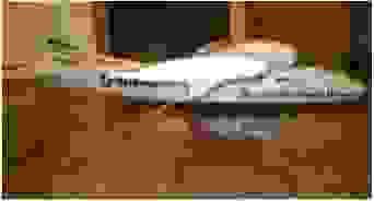

Bueno, hoy he llegado a casa y en unas horitas(me ha dado trabajo el cabroncete xDD) he montado el Twin Star II.
Pero lo he hecho con "apaños". Como quiero tener acceso al interior para poner el equipo FPV cuando quiera y hacer modificaciones, pues no he querido pegar el fuselaje, pero tampoco poner imanes...
Asique que he hecho? pues le he puesto unas varillas en los principales puntos y apretando en ambos lados con tuercas.
Todavía falta poner las pegatinas y pintarlo, así que después de eso no creo que quede mal del todo :biggrin2:
Os dejo unas fotos de como ha quedado por ahora. Mañana intentaré acabar de conectar toda la electrónica y probar que todo funciona correctamente.
pd: que ESC tengo que utilizar para los motores PERMAX 400? porque yo tengo casi todo ESC para brushless...aunque tengo algún ESC para motores de escobillas de los primeros helicópteros...podré utilizarlos?
Porque no acabo de entender muy bien como funciona ese circuito que trae... de él salen dos cables tipo servo, y dicen que hay que conectarlos al canal Throtle... entonces sólo hace falta un un ESC o como va el asunto...porque no acabo de comprender como funcionan...
Gracias por todo y un Saludo!!

Baldur, no crees que con unos tornillo de teflon te irian mejor, yo no piendo pegar el fuselaje, por lo menos entero y para no atravesarlo he mirado esto:
http://www.hobbycity.com/hobbycity/stor ... oduct=8426
http://www.hobbycity.com/hobbycity/stor ... oduct=8607
Gracias y un saludo
Por ALBERTHAMON
#994504
Hola Baldur,
ponle unas arandelas de plástico grandes, detras de las de hierro, ya qye si no el fuselaje se perforará por donde está la unión.
Saludos,
Por baldur
#994538
Ya, ya lo había pensado :D
El finde cuando llegue a casa me pondré manos a la obra.
Gracias por el consejo :wink:

Bueno, ya lo he terminado, con la configuración de fábrica, es decir los motores Permax 400 y un ESC de 20A que tenía de un viejo helicóptero.
Y me he apresurado a estrenarlo, ya que se acercaban las 6 de la tarde y se hacía de noche.
Teneis que perdonar la calidad del vídeo, pero está grabado con un Nexus One y con poca luz...no es para echar cohetes xDD
Aquí el vídeo: http://www.youtube.com/watch?v=mLDju03hUGU
Y aquí algunas imágenes de cómo ha quedado:
Ahora a disfrutarlo así mientras tanto no llegan los motores brushless y las baterías más grandotas :tongue2:
Saludos!!
