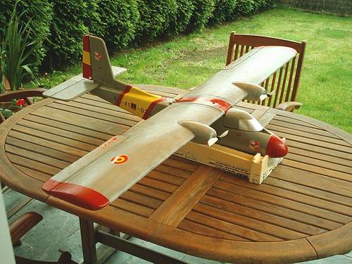

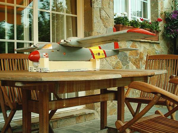

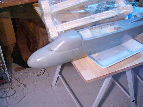

Bueno, como al final no lo vendí he decidido darle una cara nueva a mi TS aqui os pongo algunas fotos con el proceso que seguí.
1º Emplastecido con Litlepast
2º Imprimación pintura Valentine
3º Acabado con esmalte acrílico de Bruguer
y siempre, siempre lijar, lijar y lijar para no tener problemas de peso.
La verdad es que es muy jod.. pintar el poliestireno y desde luego no queda como la fibra o la madera.
Tampoco ha quedado como el de Manés, pero uno hace lo que puede.
Si alguno se anima pues a ello.
saludos,

Te ha quedado muy guapo y muy patriota :D
#1314
Está muy bonito, además, para dejarlo así de finito seguro que le has dado a la lija lo mismo que yo a la plancha :evil: .
La verdad es que yo no he probado nunca la opción de pintar el corcho porque hice alguna prueba en trozos pequeños y me pareció que el incremento de peso era equivalente pero no aportaba más solidez al conjunto. Lo bueno de pintar es que te da una libertad total para la decoración y el oracover no. Igual hago algún invento en glascofoam después del verano, si me pongo con ello probaré tu mezcla de componentes para dejarlo chulo :D .
