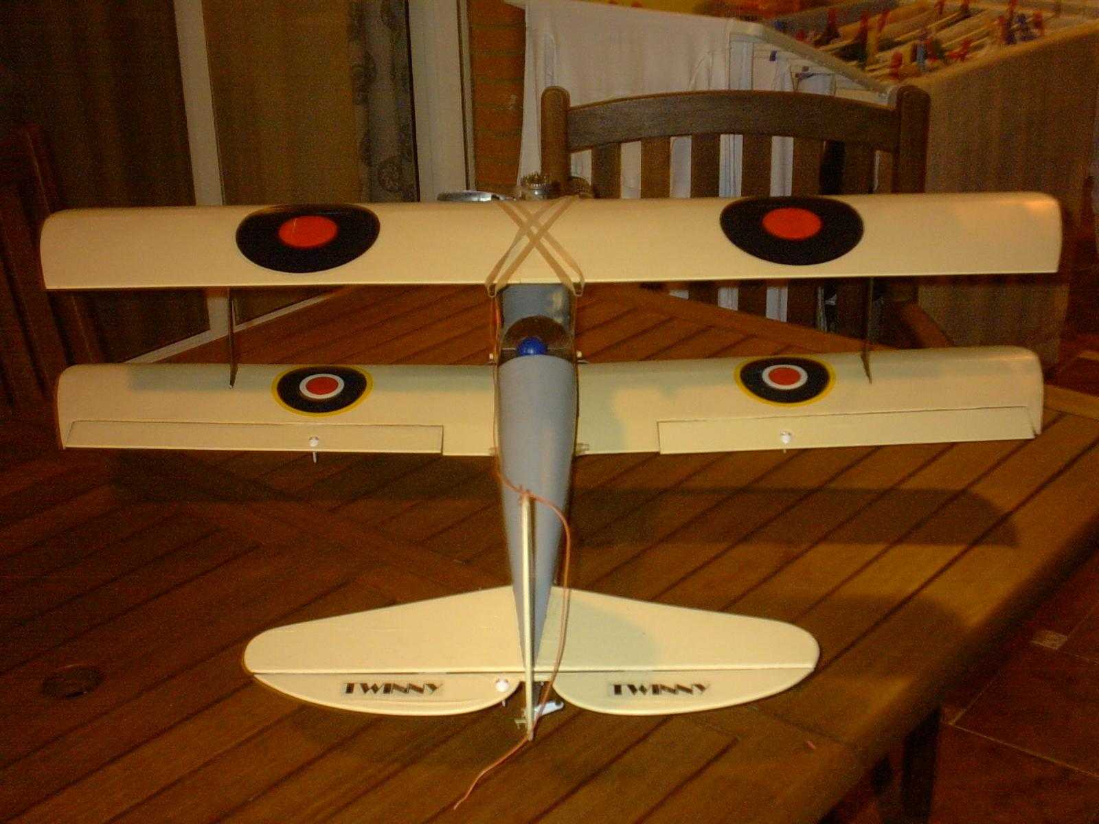

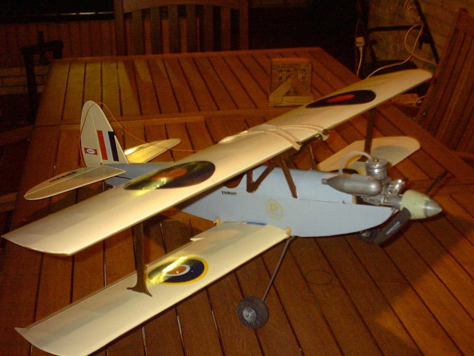

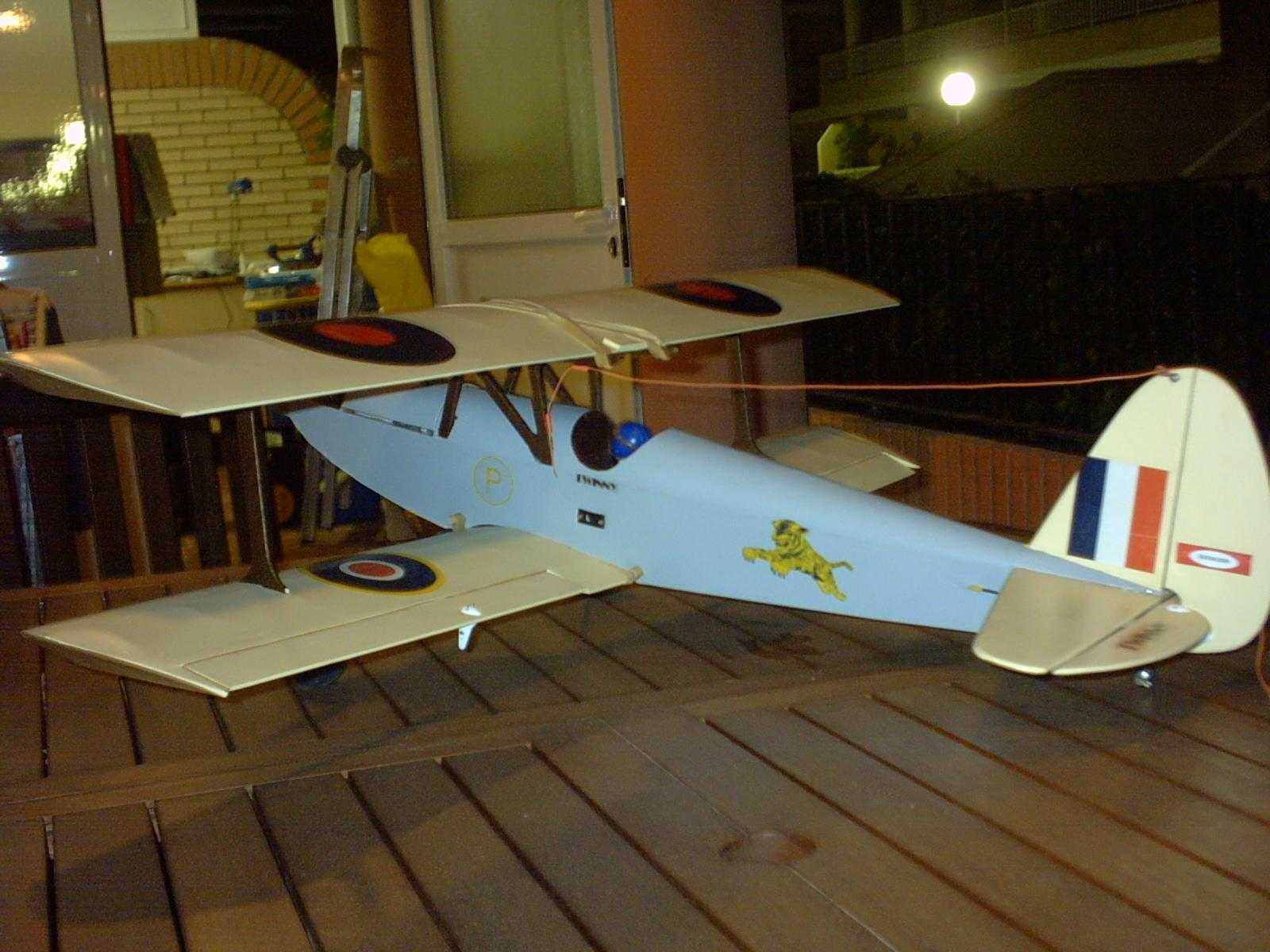

Hola a todos, justamente acabo de construir el Twinny (mi primer biplano) pero no lo he volado todavía, este domingo hacía demasiado viento.
Top242 ya que tu lo has volado podrias darme algun consejo a la hora de estrenarlo ? que tal vuela ? las incidencias que dan en el plano, son correctas o has hecho alguna modificacion? algo a tener en cuenta a la hora de aterrizarlo?.
Y también quiero empezar con los electricos ya que hasta ahora no he tenido ninguno, igual me animo y si me vuela bien también lo electrifico.
Podriais darme alguna configuración para hacerlo con Lipos que no se vaya mucho de precio ( sobre el material para electricos no tengo ni idea, y eso que soy electronico :lol: )
Bueno las medidas del avión ya las sabeis, a mi me ha quedado 1330 gr. con un webra .32 que le he montado, ya se que es mucho pero lo tenia en casa parado y pesa menos que el .25 luego decidi ponerselo
Gracias a todos

Por top242
#55445
mira el mio es electrico, y solo decirte que e suna delicia tanto en el despego, como en el vuelo, como en al aterrizaje. No tengas miedo, es majestuoso, muy bonito. Al aterrizar ten cuidado con los capotajes.
Por Hector
#55898
Buenos dias, yo tengo el Wayfarer, que es el hermano mayor del twini, y fijandome en las fotos de Vicente me parece que adolece el mismo fallo que el mio, si le metes caña con el 32 y resulta que el timon de profundidad esta unida una parte a la otra con un taquito de madera dura, como era mi caso , con el fluter no aguantara, hay que sustituirlo por la tradicional "U" de cuerda de piano o recurir al doble mando, a mi desconocer esto me costo que en el vuelo de inauguracion en una trepada a toda lecle con el 46 pro se despegara este con la mala suerte de que atornille la escuadra en el taco y me quede sin profundidad a mas de 50 metros de altura, por fortuna en los ultimos metros entro en planeo y se estampo contra un seto, no se hizo nada .
Por el resto es un lujo su vuelo
Por Vicente Garcia
#55926
Gracias Hector por tu advertencia, ahora eso si que es un lujo de biplano que caiga mas de 50 metros y el solito entre en planeo.
