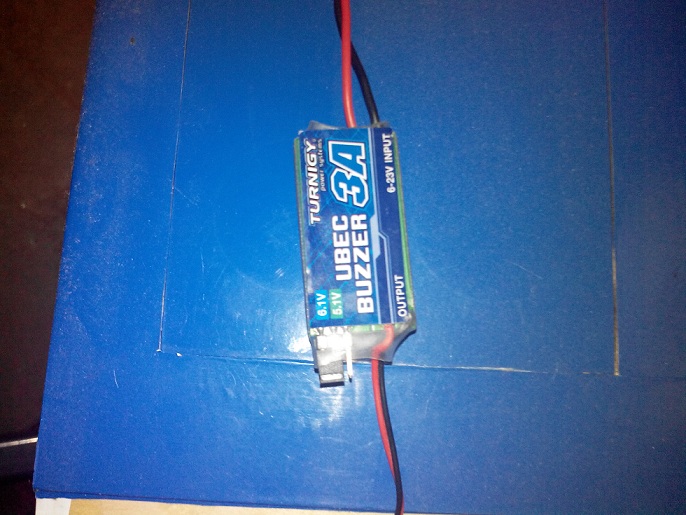

Buenas tardes el tema ya se ha debatido pero no me queda claro y mi pregunta es si es seguro poner un Ubec con una lipo de 3S de 2200mA alimentado el receptor en un modelo con 6 servos standard. Hasta ahora he volado siempre con baterías de NMH pero como a la hora de cargar las lipos son mas rápidas en cargar pues por eso lo digo si no es que tienes que poner a cargar la noche de antes las otras baterías y a lo mejor no voy a volar por asuntos varios y luego al finde siguiente la misma operación poner las baterías a cargar sin haberlas utilizado el anterior. El Ubec que tengo lo compre en hobbyking hace tiempo pero no lo he utilizado nunca.
Un saludo a todos.
Por manuelcasaas
#1374341
Vamos por partes:
1°.- Si, es seguro usar un UBEC o un Regulador.
2°.- El que tienes es de 3 Amperios, muy corto para alimentar 6 servos, debes poner uno de 5 a 8 Amperios mínimo.

pues aprovecho entonces para para preguntar ¿estoy haciendo un disparate? Uso el ubec de la foto (4A, Max 6A) con una lipo 3S 2200mah para alimentar mi receptor futaba s-fhss y 5 servos 3003 de futaba en un avion entrenador ala baja. En su dia, cuando decidí usar este Ubec, lo hice exactamente por el mismo motivo que el creador de este post. Pensé que que no iba a mover los 5 servos al mismo tiempo , ni provocar el consumo máximo de cada uno de ellos en el mismo preciso momento. Pero entra dentro de lo posible que me esté equivocando en mi apreciación, asi que aprovecho para preguntaros si llevo un año haciendo el loco volando en estás condiciones.

5 servos+receptor con 4A valen ....... 6 servos+receptor y 3A va a ser que no, eso si seria hacer el loco.
Mira bien la foto que abre el hilo :wink: Los que recomienda Manuel son 5A con picos a 8A van bien hasta con 7 servos+receptor.

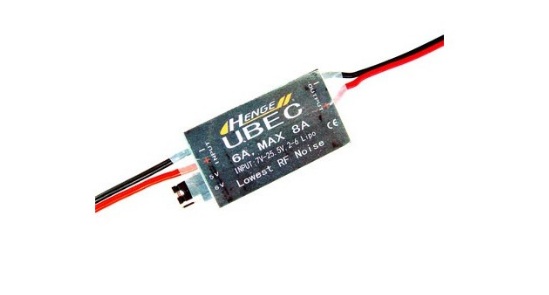

Buenas señores he encontrado este ubec es un poco mayor que el que tiene el compañero joefranela así que vosotros diréis si me vale o no.
Las baterías de NMH que utilizo son de 2300mA y de 4 células, tengo alguna de 5 células.

Si, ese te ira bien. Una de las cosas buenas de los UBEC/SBEC Henge es que traen el anillo de ferrita que prácticamente te anula el ruido del regulador conmutado que refirió Felix. Se ve en la foto de joefranela, el 6A también lo trae y no muchos UBEC/SBEC asiáticos lo traen.
