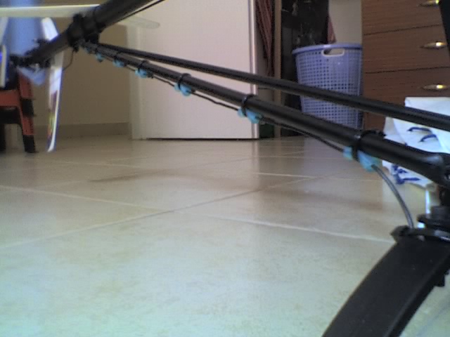

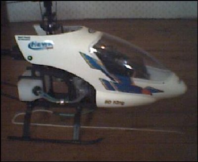

Quisiera consultarles sobre la ubicación de la antena del receptor, ya que no me gustaba como quedaba colgando decidí colocarlas en los largueros de cola con unos precintos y unas aislaciones para que no toquen el metal, la duda que se me presenta es que si no tendré algún problema de recepcion al ponerlas de esa forma, les dejo unas fotos para que me digan si pueden ir de esa manera :roll: :roll:
Por aerokike
#418198
Hola:
En mi humilde opinión lo que has hecho es una temeridad. No sé si tus tirantes son de carbono o de aluminio. si son de aluminio aún, pero si son de carbono provocará interferencias seguro. Lo más prudente es que la antena vaya por dentro de una pipa de plástico y PARALELA al tirante, no pegada a él. Esto lo consigues con un par de bridas al final y con unos centímetros de macarrón de solicona. Es muy fácil de hacer pero un poco complicado de explicar.
Si aún tienes dudas, vuelve a preguntar sobre el montaje de la antena y te lo explico con más detalle. Recuerdos para la gente del sur...
Por Alex-WR400
#418210
Gracias aerokike eso pensaba, los largueros son de aluminio, así que mejor la corrijo antes de meter la pata :? :? :roll: .
:cry: :cry: :cry: Con lo bonito que quedaba pero bue es mejor que funcione bien y no tanto la estética :lol: :lol:

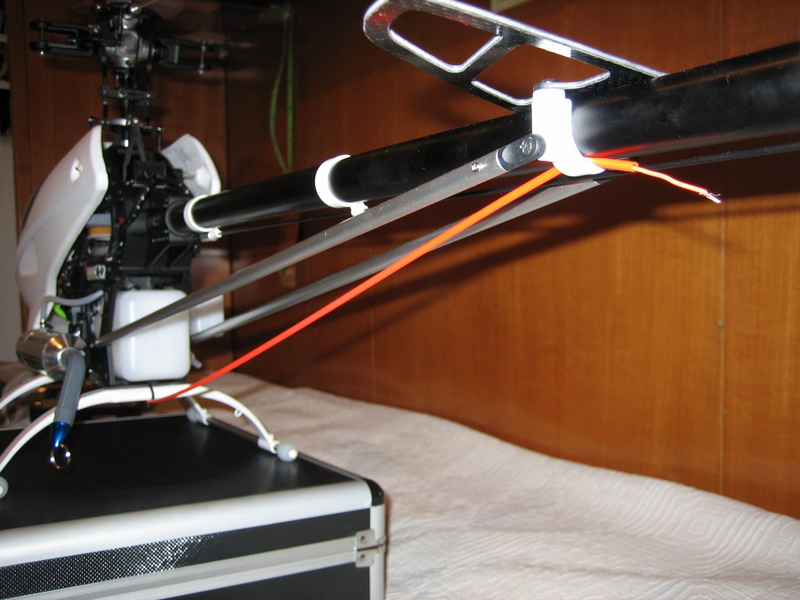

Hola Alex:

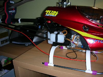

En el mio lo llevo asi:
PD: La foto la saque con el teléfono.
Por Alex-WR400
#418252
Gracias Cocoroco, por lo que veo es la mejor forma de ponerla para no tener problemas, así que no haré mas inventos y lo pondré de la forma tradicional y de esa manera me ahorro dolores de cabeza y roturas sin sentido.:? :? :?
Gracias :wink:
Por COCOROCO
#418277
El tubo es un DoBro antenna housing. El que trae de serie el Century es muy corto.

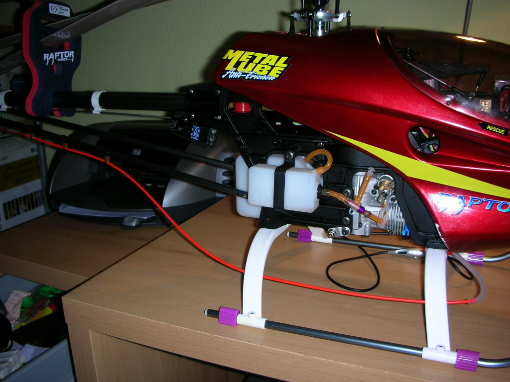

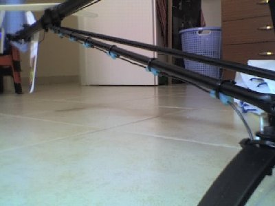

Yo la llevo asi..
Por Alex-WR400
#418305
Gracias Raptor esta buena también tu forma de usarla :wink:, vere como mejor queda y luego le saco unas fotos para mostrarles como quedo :wink:

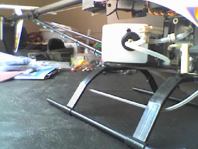

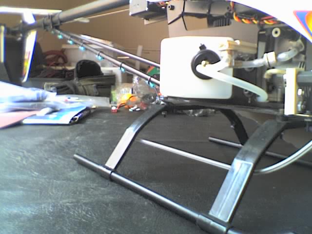

Yo la he puesto asi, claro que un no he volado con el!!, aun esta en periodo de ajuste!! :wink:
Esta bien? o puede darme problemas??
Saludos!!

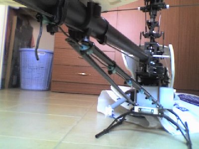

Por Fornax
#421687
Hola a todos.

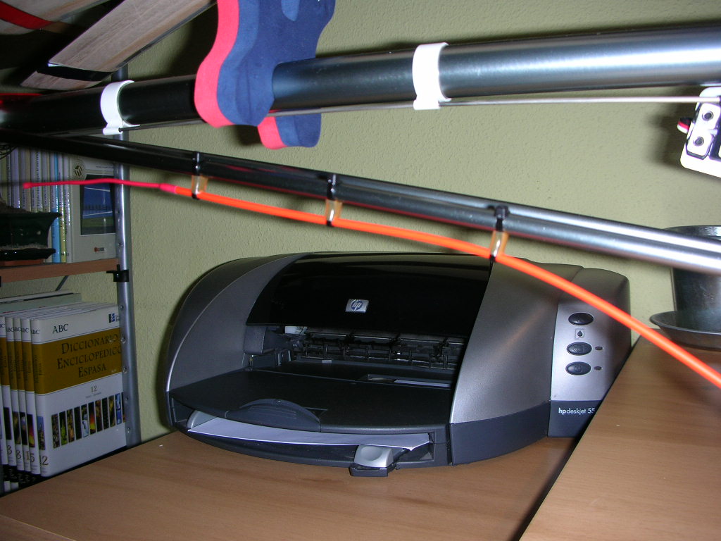

Esta es mi solución... me parece limpia, sencilla y lo más importante no está en contacto con partes metálicas del heli.

para mi la mejor manera es la de raptor pues si te pegas un golpe y te pegan las palas en el tubo de cola ,o en una caida de cola se te puede arrancar o partir el cable

Si es cierto pero hay un problema y es que mermas la capacidad de recepción con la antena recogida...
Además como te pegue la pala en el tubo de cola olvídate hasta de las pegatinas, el heli literalmente estalla...
Saludos...
Por raptor_34
#421766
Hola a todos,,,Fornax la antena no la llevo recogida,esta completamente extendida y es mas,,en mis aviones las llevo todas por dentro del fuselage y nunca he tenido problemas de recepcion en mis aparatos,en teoria el alcance de los equipos son de unos 1500 mts. osea que aunque le quite un 20% de recepcion (que no creo que sea el caso),tenemos de sobra,antes lo pierdes de vista que de mando,y mas los helis que en nada que se alejan un poco ya no se sabe si van o vienen,osea que por si acaso no los alejo mucho.

:shock: :shock: :shock: fornax asi queria que quedara yo y no se me habia ocurrido :oops: :oops:. esta buenisimo como la ubicaste :shock: :shock: asi que ya veras dos helis con la misma ubicacion de antena 8)

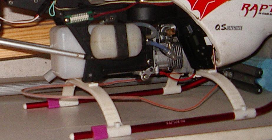

Por the_bestt
#421847

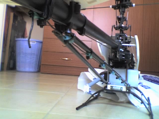

asi tengo yo la de mi hurrican..........
saludetes :wink:

Puesto así te quedas con el cable del receptor arrancado en la mano al mínimo toque con la cola en el suelo.
El sistema de Fornax lo he usado casi siempre en modelos fuselados y sin fuselar sin problemas, El sistema de The Bestt es ingenioso pero no lo he probado nunca y últimamente uso este sistema de la foto, ya que para desmontar tubo de cola y demás después de una rotura es más rápido. Saludos.

Pues ya sabes Alex-WR400 un tubo de antena, tres bridas y un pedazo de macarrón de silicona y arreglado. Ah! me alegro que te guste la enciclopedia y le impresora... ya sabes no sólo de helis vive el hombre.
Yo la verdad he probado varios sistemas, alguno con resultados que mejor ni mencionar y este y sus diferentes variantes me parece hasta el momento el más eficaz.
Raptor_34 no quiero decir que la lleves hecha un nudo, me refiero a que no la llevas completamente desplegada. En cuanto a la recepción no sólo se trata de distancia, es más importante la calidad de la recepción en cuanto a posibles interferencias por ejemplo. En cualquier caso es una opción más tan válida como cualquier otra no te lo discuto y si a ti te va bien para que vas a cambiarla.
