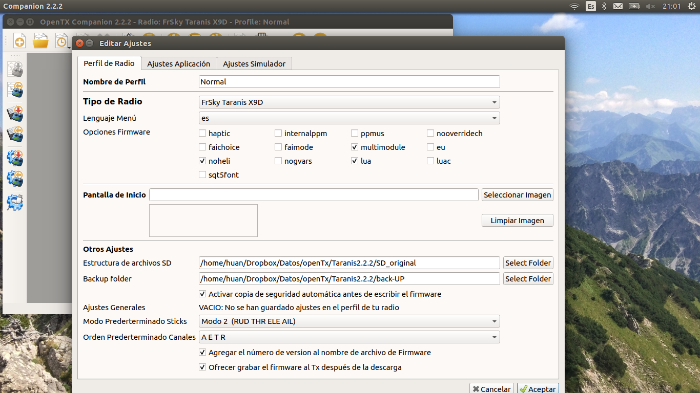

El firmware tiene muchas opciones de compilación, tienes que descargar el Companion de la version que quieres y desde ahí elegir las opciones.
Si no lo ves claro , primero instala el Companion desde openTX y consulta las dudas.

En el Companion hay un icono con una flecha para abajo, aprietalo y te bajará el firmware que hayas elegido previamente en los ajustes (icono de rueda dentada)
Y por favor no me expliques lo que "tu quieres" trata de hacer lo que yo "te digo".
#1390878
Prueba como te dice Juan configurando en companion que tienes una X9D ( no plus). Es verdad que en la pagina de FRsky han quitado la X9D antigua, y no hay info sobre ella, ( manuales o firmware) pero el companion se alimenta de opentX, ( no de las descargas de la pagina de FRsky) con lo que te debería funcionar.

Estoy con la version 2.2.2 y todos los que me aparecen son para x9dp, no para x9d.
Sabes cual es la ultima en que aprece x9d?
