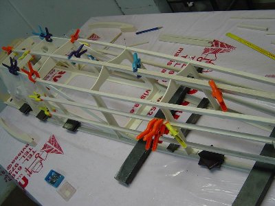

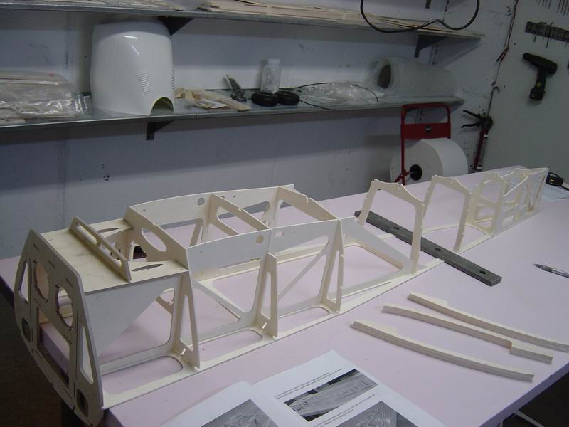

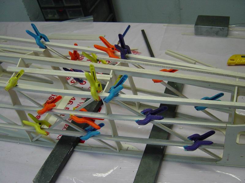

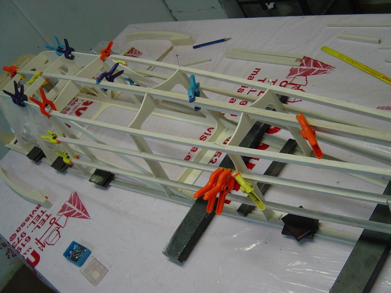

Hola de nuevo a todos, después del "lapsus" con el servidor os pongo al dia con mi proyecto, 13 Klg. de palillos y muchos "c%j...es" para entender las instrucciones que solo las tienen en aleman, un librillo con malas fotos es todo lo que te dan para el montaje, la verdad es que no está en consonancia con la calidad del kid, la calidad del kit permite montar practicamente todo el fuselaje sin encolar nada, es recomendable, las piezas van encajadas una con otra y si te descuidas alguna hay que volver a desmontar, una vez todo claro ya se pueden encolar los palillos, en un principio he usado epoxi lento en las cuadernas de contramalla de 6 m/m de la parte delantera y cola blanca en los "palillos"

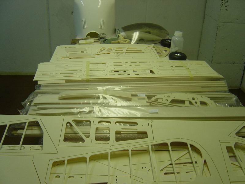

Me faltaba la foto de los "palillos"

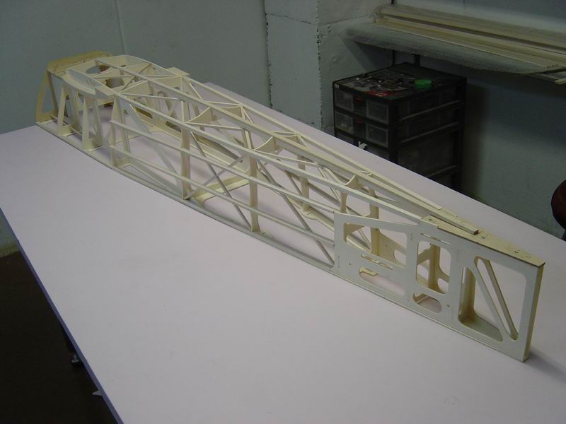

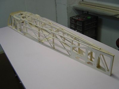

una foto mas

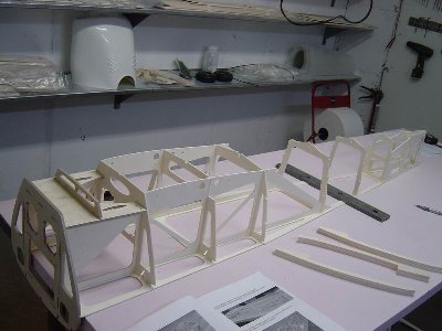

La "mesa" es un tablero de puerta pintado y pulido (este modelo se lo merece) sobre unos "caballetes" made in home, un plástico para evitar que se pegue la estructura en la mesa y paciencia, para la construcción de las alas el kid trae unas "camas" de porex para poder dar la curvatura a las partes revestidas de balsa, se "construllen" poniendo primero la balsa de recubrimiento después las costillas con sus largeros y otra vez el recubriminto, del "curso" de aleman estoy progresando, si logro acabarlo os aseguro que les hecharé las instrucciones (en cristiano) por toda la cara a estos alemanes :evil: para que al menos no tengan excusa con otros constructores del país, el acabado... :( pues no lo tengo muy claro seguramente usaré "oracover" imitación tela y lo pintaré, cuando llegue el momento pediré consejos :wink:

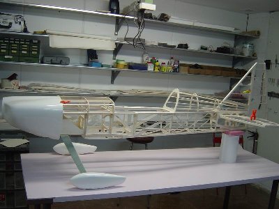

#60447

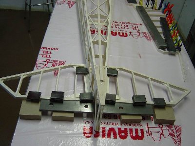

El "monstruo" va progresando, voy montando de una manera un poco intuitiva, seguramente en algún sitio me he colado con algún listoncillo pero como solo puedo mirar la fotos... :shock: al final sobra poco material esto será que mas o menos he puesto lo necesario, os aseguro que este fuselaje una vez ves las dimensiones que va cojiendo me sorprende un poco, lo queria grandote pero me parece que me he pasado, ahora a bailar con lo que hay, de momento me lo estoy pasando fenmeno :P , espero que no se me haga pesado.

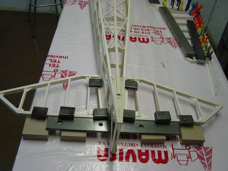

montaje del estabilizador
Por Michi
#60556
Tengo un extra de 2.4 con motor 3W 100 c.c. que lo estoy poniendo a punto (llevo unos 10 vuelos) para el "encuentro", no es para hacer vuelo 3D ni extrem ni yo soy un piloto demasiado experto para estos vuelos tan al filo de hacer astillas con estos "trastos" que valen un pastón y mucho tiempo de "curro", me conformo hacer "tontadas" con el top-star-60 que si se rompe no pasa nada ,espero que llegue enterito, los portes de este ultimate me costaron 50 €.

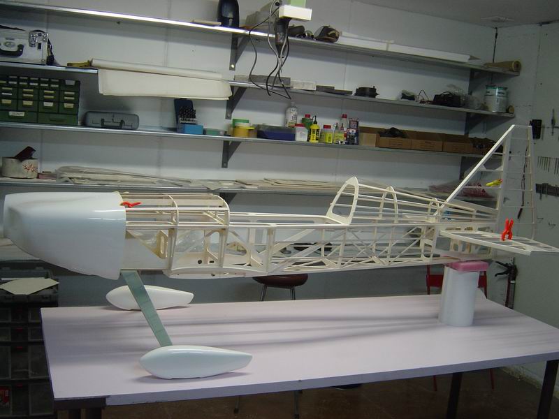

Gracias Antonio, mira que viene ahora :shock: el transporte lo tengo solucionado :lol:
problema de transporte?

¿Eso es una Monsun? Tiene toda la pinta aunque le falte la pata delantera, pero puede ser desmontable.

La "pata" que faltaba, pero de este ya hablaremos en otro post cuando esté el "asunto" mas avanzado
