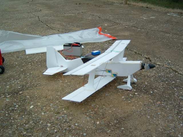

Os adjunto unas fotos del mi ultimate casero de Indoor "Impuro" (550 Grms). Motor brushless 400 (el de e-bay), regulador 25A, reductora MP-jet 4,1:1, hélice 10"x7"y Lipo 3S1P de 1700 ma/h.
Eso sí, trepa a la vertical como un cohete.
Saludos,
Jordi

Buenas,
El mío en forma más o menos igual pero versión Indoor :D . Espero que no supere los 300gr, le montaré un Axis guapo, lo he hecho con fuselage tambien de estructura y las medidas són basadas en el de Foamy Factory... Ya os pondré fotos cuando tenga cámara para hacerle las fotos... Aún no sé cómo lo pintaré... Como mucho le meteré 3s de 540/750milis....
Por cierto, ta muy currado el tuyo... Por cierto, tu la cabina cómo la has hecho???
.Saludos, Marcel.

#20005
Hola!
De currado nada, que tiene el larguero adosado con cinta adhesiva!
La cabina es simulada, tiene 2 pedazos de depron pintados de negro, lo mismo por encima sólo que se puede quitar (si quitas el celo, claro).
