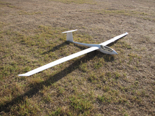

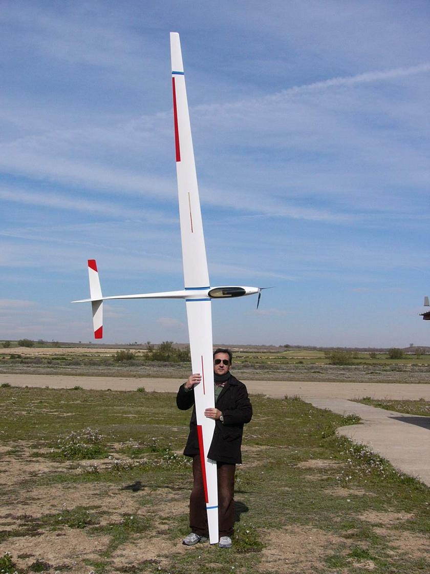

Más de 20 años tiene mi alpina, los virajes a ras de suelo inclinando ala a tope y volando alrededor del piloto son una delicia, todavía hay alguno por ahí que dice que es un velero que se cae.
No es cierto.
Edu :D

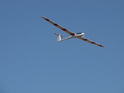

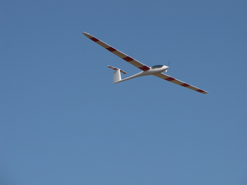

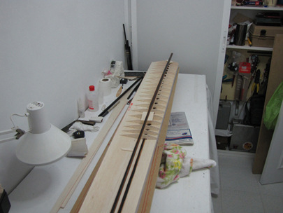

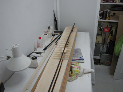

Por largoveleros
#858551

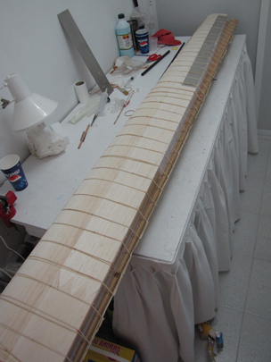

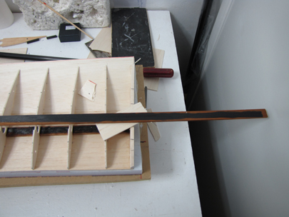

Aqui llevas unas pocas de las fotos de la construccion.
tubo con liado de kevlar.jpg (64.31 KiB) Visto 7382 veces
tubo relleno microballonb.jpg (45 KiB) Visto 7375 veces
perfil en su camac.jpg (82.24 KiB) Visto 7375 veces
taquitos de porex entre costillasc.jpg (92.24 KiB) Visto 7374 veces
porex sin cortar.jpg (88.08 KiB) Visto 7371 veces
porex cortado.jpg (79.91 KiB) Visto 7367 veces
Por largoveleros
#858557
Hola a todos:
Lo que falta por puntualizar es lo siguiente, la madera de balsa esta comprada en alemania y el peso de las 22 tablas de 2mm,oscilan entre los 15-17 grs "todas" eso aqui en las tiendas nacionales................creo que es impensable,por lo menos yo no las encontre,la tabla de 12mm con la que esta hecha el estabilizador pesaba 82 grs, vamos, una pasada de maderas, si alguno se acuerda de las antiguas balsas de Solarbo lijadas con chorros arena para afinarlas...............pues,de ese estilo.
Por largoveleros
#858647
Pues no es que la pillo,es que la pago,porque a mas de 3,5eurs.(portes incluidos) cada tabla de 2mm. creo que debe de ser una buena madera.

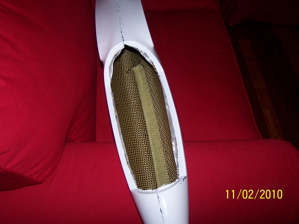

Por sukoi
#919236

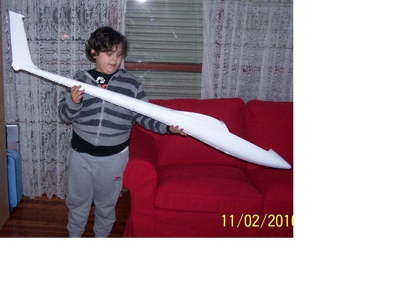

hola, he seguido este post y el tema de la construccion del ala en costillas me va un poco mas que las de foam ( me resulta un poco mas facil de esconder por casa los elementos :mrgreen: de la parienta ) , un colega me ha hecho una 'putadilla' de regalarme este fuselaje de su cosecha 'porque le habia salido demasiado ligero' :shock: y ahora voy a tener que 'resignarme' y terminarlo :twisted:
esta hecho de carbono/kevlar por el amigo javier lopez ( http://www.maquelar.com ) ahora tengo que planterame las tripas, seguramente lo motorizare electrico en el morro ( astutamente la zona delntera es de fibra de vidrio para poder cortarla mas facil que el kevlar ) y en teoria es para un 5M pero estoy un poco perdido de que modelo podria hacer ( planta alar/perfiles/hay alguno en real para aproximarlo a escala )
