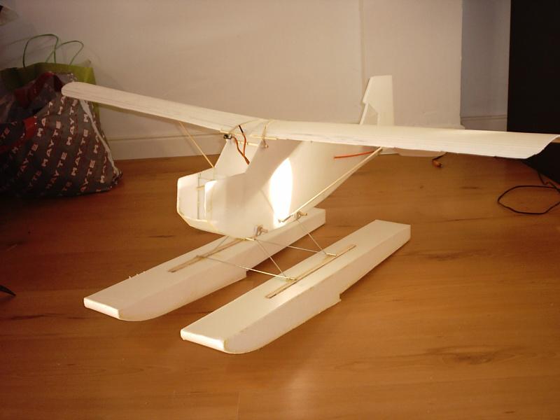

El sts tiene 2 versiones, la de tabla y la de fuselaje "hueco" para meter todo dentro que es el que yo hice, veo que los enlaces no van...
Te pongo una fotico para que veas como era:
Las alas se hacen mediante endiduras tipo surco y se van doblando, luego se le da el dihedro y va muy bien, muy floton.
Tanto los flotadores como el tren de aterrizaje son intercambiables mediante gomas, al igual que las alas.

El sts se hace con depron de 5mm, pero yo lo he hecho con 3mm (que no te lo recomiendo) y con 6mm (Esa versión muchisimo mejor), solo tienes que variar un poquito algunas endiduras donde va el depron metido, nada dificil.
Ya nos vas contando que tal te va y cualquier duda la comentas.
