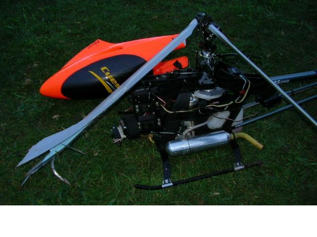

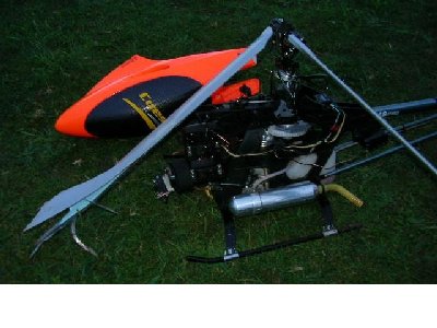

Pues ya me ha tocado darle una buena piña al nene.
No se que ha podido ser, sali de un invertido y de repente se precipito desde una buena altura en picado.
Los mandos no respondian, pense que algun servo podia haberse roto pero les he comprobado y funcionan todos.No se cual ha podido ser el fallo, no me lo explico.
Total, que una buena averia, se ha partido el chasis, la corona, correa, tubo de cola, palas..........etc.
Podeis decirme que pudo haber sucedido....

:( lo siento apañero.
Ese golpe me suena a uno que lleve yo un dia en mi caso se me rompio la pieza de plastico donde la bola hace subir el paso y claro al romperse cayo desplomado.

pues hombre no se pero por opinar si dices que salistes de un invertido y te quedstes sin contro comprueba que las baterias no se soltaran o que el receptor sufriee alguna vibracion inusual

Si me extraño que los cables de la union, del conector del interruptor, a la bateria se habian soltado.
Del leñazo la bateria salio despedida y creo que la causa fue esa.
Por vibraciones lo veo dificil que se soltaran, aunque ahora que me lo comentais no deberia descartarlo.
