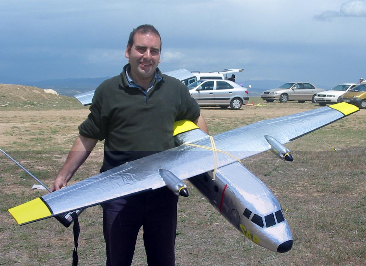

El constructor y piloto es Josemari.
No le voy a quitar el protagonismo que se merece su obra, pero creo que estoy en la obligación de poner unas fotos de su original PSS .
Construido en poliestireno expandido de 20 Kg/m³, forrado con ¡papel de regalo!, carenas de los no-motores con dos botellas de refresco...
Resultón, ¿verdad?
Josemari, ¡FELICIDADES!
Constructor y piloto con su PSS

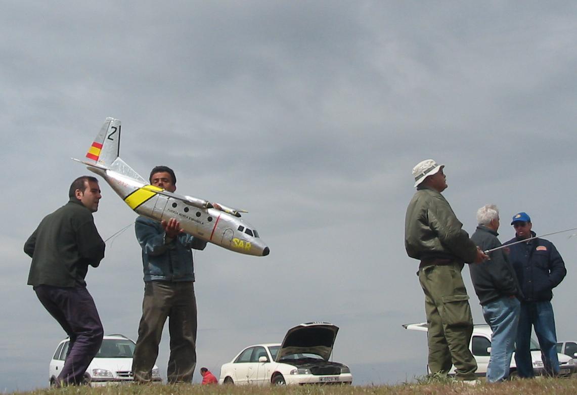

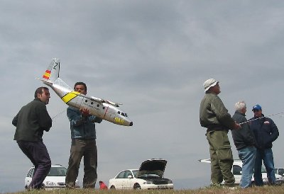

Más fotos del Casa en vuelo:
J.Puente

Por jmcalata
#63310
A ver, este PSS es muy sencillote las medidas las he sacado del aeromodelo de adolfo moratalla publicado en aerotec, en total tres planos, he aumentado el momento de cola y disminuido el de morro en 40 mm y creo que le di mas cuerda al ala, pero mejorar su planeo, la construcción es lo mas simple y minimalista, presupuesto 10 euros, corcho blanco del de bolas, del que menos pesa, me lo regalo un constructor, por que este ya no está homologado para nuevas construcciones, usan otro de colores machihembrado mas denso, fuselaje cuatro costados y redondeo las esquinas con una segueta que venden barata de hilo termico con cuatro pilas y lo termino con lija de esponja de distintos tamaños de grano, luego lo entelo con cola blanca diluida y papel de envolver de papelerias de color plateado y las decoraciones con cinta adhsiva de las usadas en las zaggi, letras y todo, para algunas decoraciones uso papel de impresora adhesivo y por ejemplo el letrero de FUERZA AEREA ESPAÑOLA va en una transparencia de acetato pegada con celo al igual que el efectivo patin de acetato que lleva el la panza con celo que hace que no se raspe el papel en los aterrizajes, buenos las alas y timones os lo imaginais, plantillas de contrachapado y arco de nicron pero sin enchapado de balsa y con un larguero macizo de balsa, bueno me tengo que ir ya seguire contando la construccion si os interesa y mandare el plano escaneado mañana.
Un saludo. Jose Maria

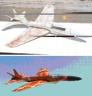

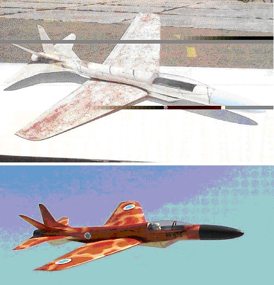

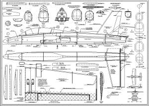

He buscado en casa la copia del plano que hize del CASA C-212 y no la encuentro, el original se lo di a Manolo en la Muela, (si escribes en este foro lo escaneas y andadando), bueno os mando fotos e imagenes de otros proyectos.
Convair
Aermachi
Por jmcalata
#63668
Más
Caza israeli para la paz, proyecto mio
