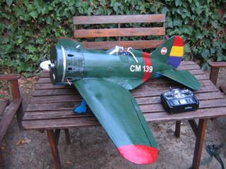

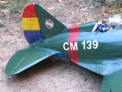

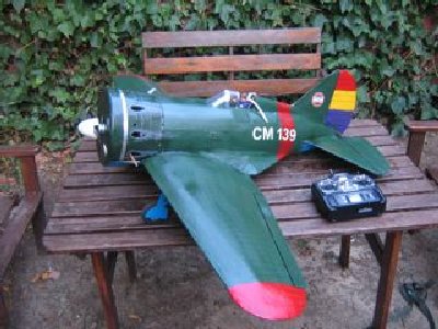

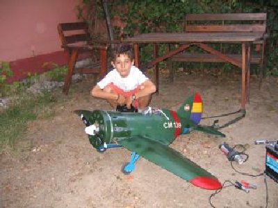

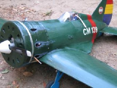

Ando liado con un Polikarpov I 16 de RC Pilot (te envian cortadas las cuadernas y las costillas, el resto es cosa de uno). Ya estoy casi acabádole. Pesa unos 3 Kg pero en lugar de un 4T de 8cc le he puesto un OS 75 AX porque el 55 AX me parecía poco motor para tanto morro. Con el 75 equilibro además el CG.
¿Creéis que es demasiado motor?.
¿que motor le metiste al I 15?
Pero estoy deseando hacerme un I 15 como el tuyo, los biplanos son mi debilidad.
Mañana cuelgo alguna foto.

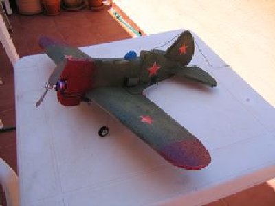

Vuelo un Poli I 16 de EPP que pille en una casa Checa, es de combate aereo y vuela de maravilla.

Probé con el 55 ax y una 13X7 y al final el puesto el motoraco 75 ax con una 14X6. Razones: con el 55 tenía que lastrar con mucho peso el morro para acertar con el C.G. y la hélice daba poco empuje por la gran carena del modelo. En cambio con el 75 no tengo que poner peso muerto y la hélice tira más. Este sábado mediré RPM y empuje en Kg en nuestra pista de Venturada. Probaré con una 15X6 y con una 14X6.
Soy un poco maniático de la sobremotorización si pasarse.
La lastima es que no hice fotos durante la construcción.
Seguí los pasos del Kit RC Pilot. El modelo esta enchapado en balsa de 1 mm, oravocer plata, lijado (matizado) y pintado con tamiya y barnizado en poliuretano. Aún así no me pasé de peso ¿?.

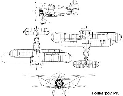

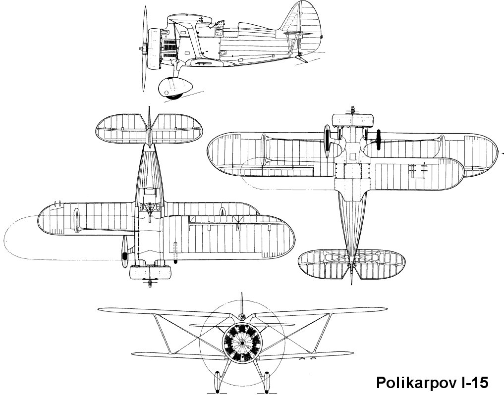

No puedo esperar tanto. Voy a inten tar hacer uno deprónico con todo lo que nos has enseñado aquí.
Deprónico pero glow. Ya hice un fokker DRIII con un Os 15 y volaba de fábula. Teniedo en cuenta la posible carga alar pienso poner al I 15 un 30 Enya.
El Fokker primero fué eléctrico pero luego le hice glow ...no puedo vivir sin el ruido y el olor a gasolina...fué derribado dos veces, la segunda por un despiste del piloto (mirar para otro lado un segundo) y fué siniestro total, no se salvó ni el motor.
escalaré este plano adjunto pillado de la Biblioteca de Alejandría (web)
