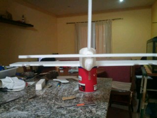

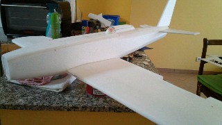

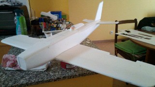

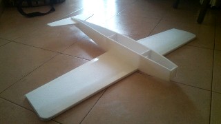

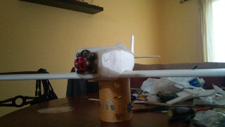

Hola compañeros,os presento mi creación,un avión que he diseñado desde zero,sin planos.
No se como ira,todavía esta en construcción.la idea es que corra mucho tipo pilon.
Características:
Envergadura:90cm
Longitud:100cm
La verdad no OS puedo decir mucho de el,no se utilizar AutoCAD ni ningún tipo de programa de diseño,ojala...
Pero si papel,cartulina y boli.
Quiero motorizar lo con un turnigy tiphoon de 3200kv de heli 450.
Hélice plegable 6x3.
Servos,solo 3,turnigy metálicos de 9gr,dos para alerones y uno en profundidad.
Lo he fabricado con doble capa de depron de 6mm,es decir 1,2cm de grosor en el fuselaje y ala,y reforzado interiormente con listones de corcho rosa de 2cm de grosor.
Y larguero de carbono de 6mm en el ala,y carbono de 4mm en la profundidad
La idea es pintarlo con epoxy náutico diluido en agua,para darle todavía mas rigidez(no se si sera buena idea,antes lo probaré con unos trozos de depron)
Es un epoxy náutico de dos componentes llamado nauticmar.
Espero vuestras opiniones y consejos.
Por cierto lo he bautizado con el nombre de METEORITO PROTO 1.
porque???si vuela lo hará rápido como un meteorito,y si se desarma en vuelo....pues eso,un meteorito jeje.
Un saludo compañeros

raydal24 escribió:....Por cierto lo he bautizado con el nombre de METEORITO PROTO 1.
Esto me ha gustado :lol: :lol:
Te sigo, a ver qué sale. De momento pinta bien.

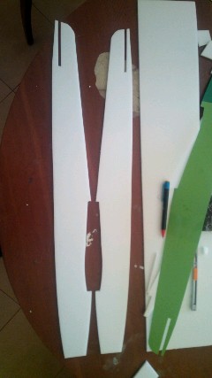

Los cortes de las alas en la última foto supongo que son los alerones, ¿no parecen un poco cortos en longitud en proporción con el ala?
Ya empezamos a poner pegas :roll: :lol:

Tiene una pinta bárbara el proyecto, y puestos a ser también un poco quisquilloso (sin maldad eh :oops: ) ¿No deberían de estar los alerones mas cerca de los extremos de las semialas?

Buenos días compañeros,me alegro que OS guste,si la verdad no me he querido pasar con los alerones para que cuando vaya rápido sea muy controlable.
No los he hecho en los extremos para reducir torsión de giro cuando alebee.a media ala siempre ejerce menor fuerza de torsión al enroscarse.
Y tranquilos compis se aceptan todo tipo de opiniones y sugerencias.
Siempre se podra remediar si no funciona bien en el prototipo 2.
Hoy me dedicare ha hacer pruebas con el epoxy diluido en trozos de depron para intentar hacerlo mas rigido(si funciona lo del epoxy claro).
Y qyiero probar tambien con dos planxitas pequeñas hacer otra prueba,rellenar el interior del hueco con espuma poliuretano,si no funde el depron y no rebienta por incharse demasiado,seria otra manera de endurecer el ala y rellenar el hueco vacio entre planxas.(haber que pasa,siempre con pruebas previas en trocitos de depron)

Hola, te aconsejo que lo forres de precinto, ganará mucha robustez y poco peso. Los hay transparentes, tipo cristal que, prácticamente, no se notan.

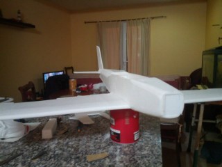

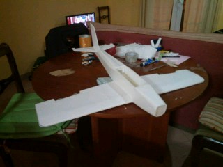

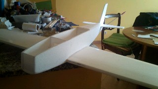

Seguimos con el meteorito ,ya va cogiendo la debida forma.
Saludo,y gracias por el aporte compañeros

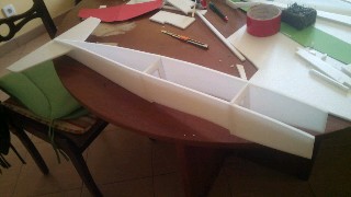

Hola compañeros,os cuelgo unas fotos de los avances de estos días en el METEORITO
cables pasados y todo preparado para poner mañana los servos.
Motor montado,al final e instalado un BL de 4800kv.
Que hélice le meto a esto con tantas revoluciones?
Por CLAUDIO RAMON
#1346360
Muy buenas noches capitán Ramon jejejje espero que este bien tu paquete salio hoy a baleares y ese avión esta super chulo colega que bien te a quedado , para ese motor 4.1 x 4.1 le va bien como hélice un fuerte abrazo colega

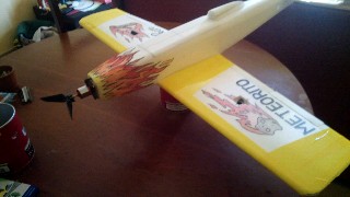

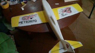

Una fotito de la.decoración del morro,todo a mano.
Va cogiendo color pero todavía queda trabajo por hacer.
Pd:un abrazo Claudio,me alegro que te guste,en cuanto acabe este empiezo uno para mandarte.
