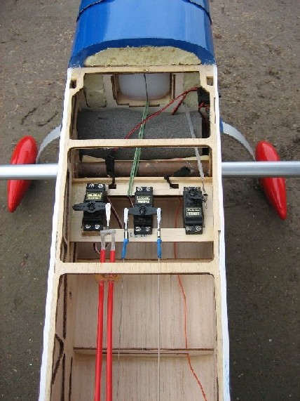

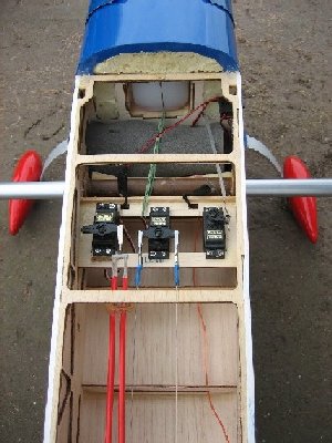

Yo vuelo el mio con un Tower Hobbies 75, con los servos 3001 standar dos en alerones,1 dirección, otro motor, y un 3010 Futaba en profundidad, si, si solo llevo un servo, ya que los monté en el centro del fuselaje, pues con el motor 75 me pedia los servos delante o se quedaba pesado de cola.
Con todo esto el avión pesa 3.200 grms en orden de vuelo, y te garantizo que es una pasada. No es un 3D, pero flota como si lo fuera y le cuesta meter el ala.
Yo he tenido muchas paradas de motor (hasta que le puse la bujia correcta al TH), en las situaciones mas criticas y nunca ha metido el ala en los "aterrizajes".
Por cierto en un aporrizaje fuera de pista :lol: doble el tren hacia atras y adentro y la base de madera del fuselaje no saco ni una grieta, esto es debido a que alrededor del deposito, y entre la cuaderna parallamas y la siguiente del fuselaje, le he puesto espuma de poliuretano, que le da mucha resistencia al fuselaje sin darle peso.
Te pongo una foto.

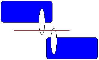

Y por último en la cola los servos de los timones de profundidad vienen a didtinta altura. ¿Como os lo habeis arreglado para que ambos timones respondan por igual?.

JERMCOM escribió:Y por último en la cola los servos de los timones de profundidad vienen a didtinta altura. ¿Como os lo habeis arreglado para que ambos timones respondan por igual?.
Hola Jercom, cuanto tiempo sin leerte.
Los servos de profundidad si les pones una "Y" y no les das la vuelta, te queda que uno sube y el otro baja. De esta forma le puedes dar la vuelta a uno y que actue como el otro, pero creo que una imagen lo explica mejor.
Siguen que dando alineados pero volteando un servo 180º
Alineacion servos.JPG (6.49 KiB) Visto 1909 veces
