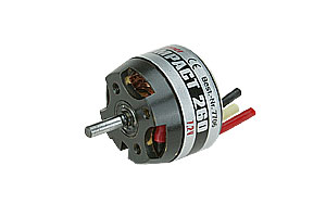

hola, vengo de los helicopteros electricos y ahora me he comprado un minimag para empezar con esto de los aviones, mi pregunta es la siguiente, me he cogido un motor sin escobillas de 8,4v y 1080 rpm/volt en concreto este: https://shop.graupner.de/webuerp/servlet/AI?ARTN=7707 pongo foto, tambien he cogido un variador de 25 amp de la marca dualsky para este motor, adjunto pagina http://www.dualsky.com/editor/UploadFil ... 137585.JPG, lo voy a volar con una lipo de 11,1, tengo una helice en la que ponen muchos numeritos, adjunto pagina para ver sia lguien sabe algo https://shop.graupner.de/webuerp/servle ... 2945.18.10, mi pregunta es: que tal ira mi avion?? jejeje se que es algo muy relativo, pero me da miedo montar los componentes y que luego vaya muy mal, asi que espero vuestra respuesta para empezar a montarlo. Muchisimas gracias de antemano, si alguien piensa que deberia cambiar algo que lo diga por favor, no quiero "pillarme los dedos" Gracias

Por lo que comentas si el motor es de 1000 Kv y le alimentas con 11 v a grosso modo deberias de ponerle una helice de no mas de 9x5", de todads maneras el susodicho motor debe de tener una tabla donde se especifica esto, es decir helice aconsejada para cada tension que le aplicas, para no sobrepasar su corriente maxima y no quemarle.
Y 25 A esta bien mientras respetes esto ultimo.

Si no me he enterado mal, la potencia de ese motor con una bateria de 11V esta en torno a los 77Watts, si no me equivoco y es asi la verdad es que lo veo un poco justo como para que tire con soltura del minimag.
Busca algo que gaste como minimo de 15A a 18A y pueda mover con alegria una 8x4.
Para empezar creo que siempre es una buena opción que sobre un poco de motor, ya que con un palancazo te puede sacar de algun apuro.

pasara algo porque el motor sea de 8,4Voltios y lo alimente con una lipo de 11,1? por cierto, gracias

por lo que he entendido "CREO" que aguanta hasta los 12 vol. ese motor solo lo creo
te interesaria algo asi
https://www.unitedhobbies.com/UNITEDHOB ... oduct=3732
https://www.unitedhobbies.com/UNITEDHOB ... oduct=4701
https://www.unitedhobbies.com/UNITEDHOB ... oduct=4700
este ya le tienes qu meter una 11x5
y creo que este es el ideal para que zumbe
https://www.unitedhobbies.com/UNITEDHOB ... oduct=2048
yo le he tenido con un axi el minimag tipo 400
y no consumia na de na
